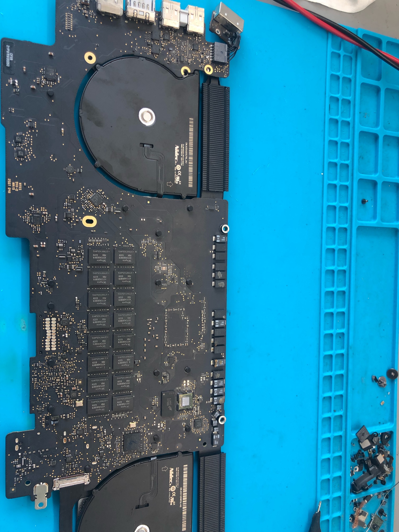

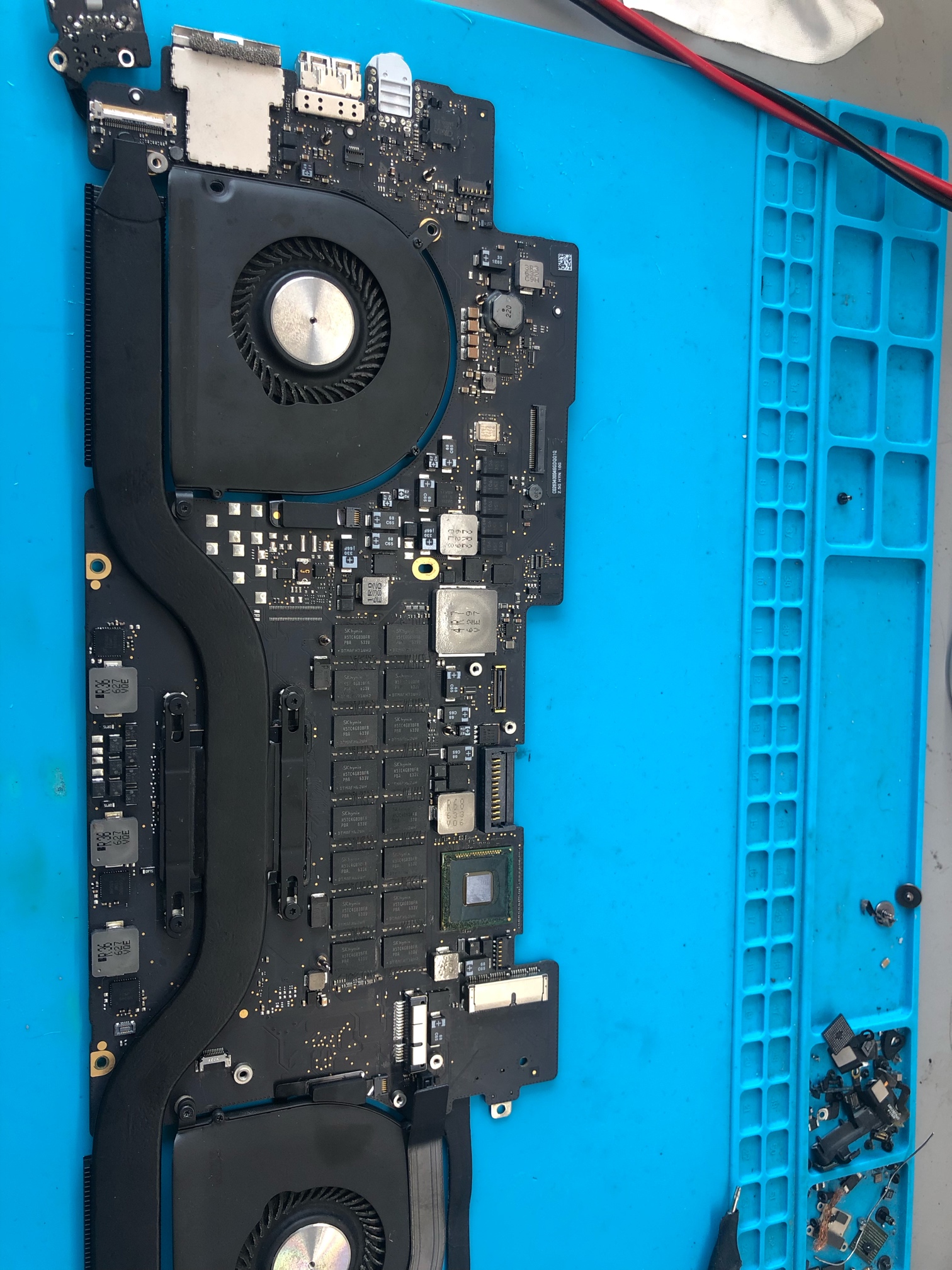

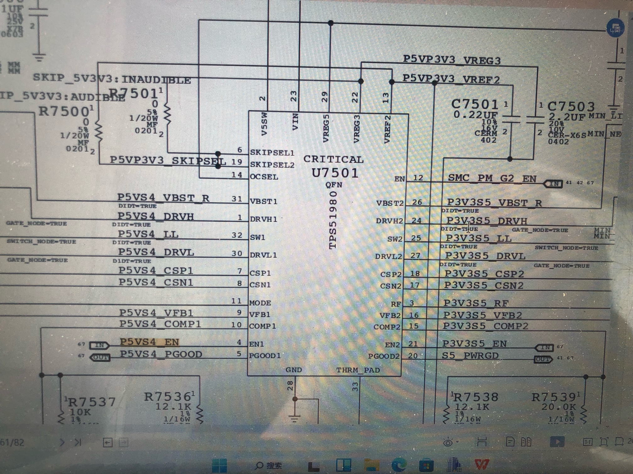

拿到机器,直接接可调电源,电流定在0.05A,直接拆开后盖,看了一圈,就发现两处轻微发霉,想着应该这种应该不会影响开机,抄起吃饭的家伙,量了一圈公共点对地阻值,量到3.4V公共点短路0.22欧,拆下板,看了一下背面EC被上家动过,拆下3.4V电感量一下前级短还是后级短,拆下量了一下后级短,那应该就是EC,直接拆下Ec不短了,换个好的上去,接上可调电源,电流从0.05A变成了0.02A,以为3.4短路可以捡个漏,没想到拆下板看了一下背面是二修机

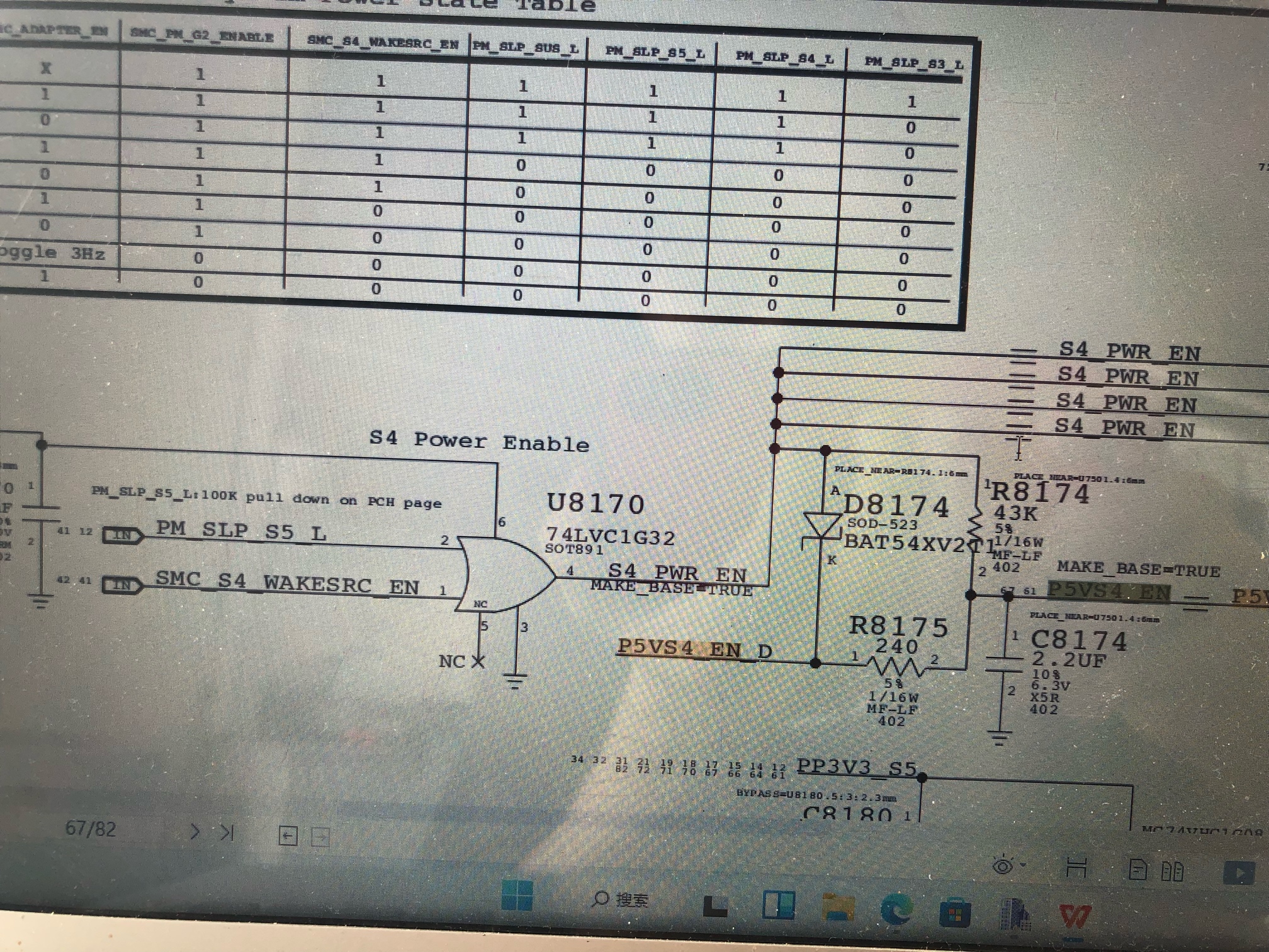

只好先量一下3  ,5V电压了,3.3V有,5V没有,直接量一下3  ,5V开启信号,3  ,5V是由U7501芯片发出来的,既然3.3V正常,前面开启应该是正常的,不过还是一步一步查下来,查到P5vs4 EN电压没有,这个电压没有的话,U7501就不会发出P5vs4 PGOOD电压

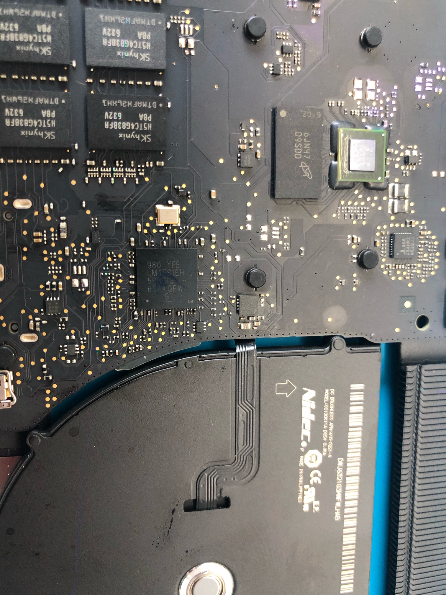

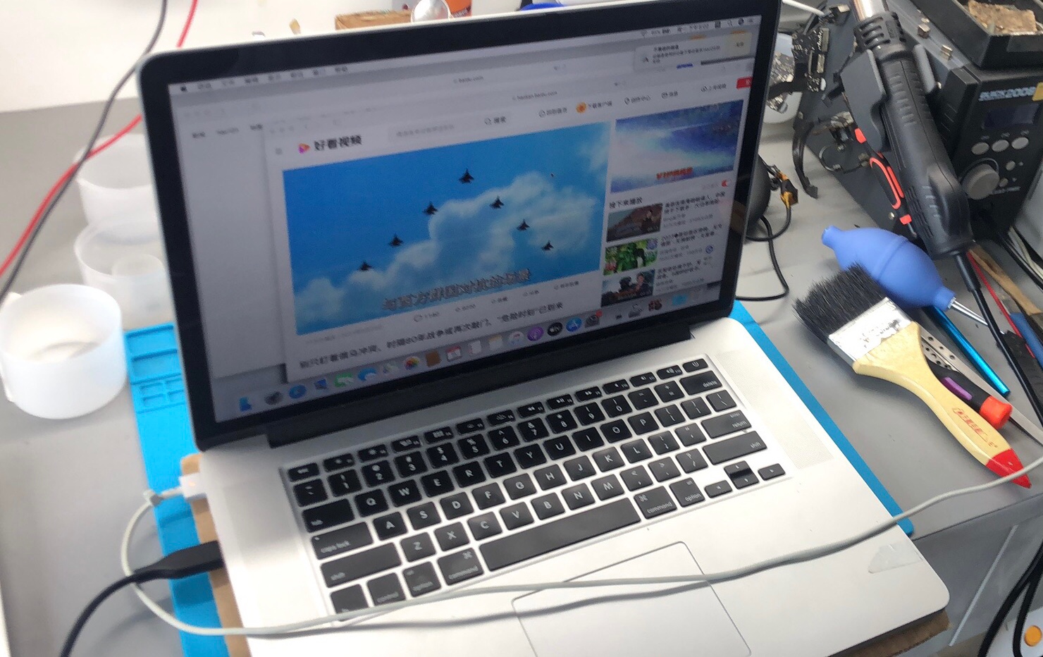

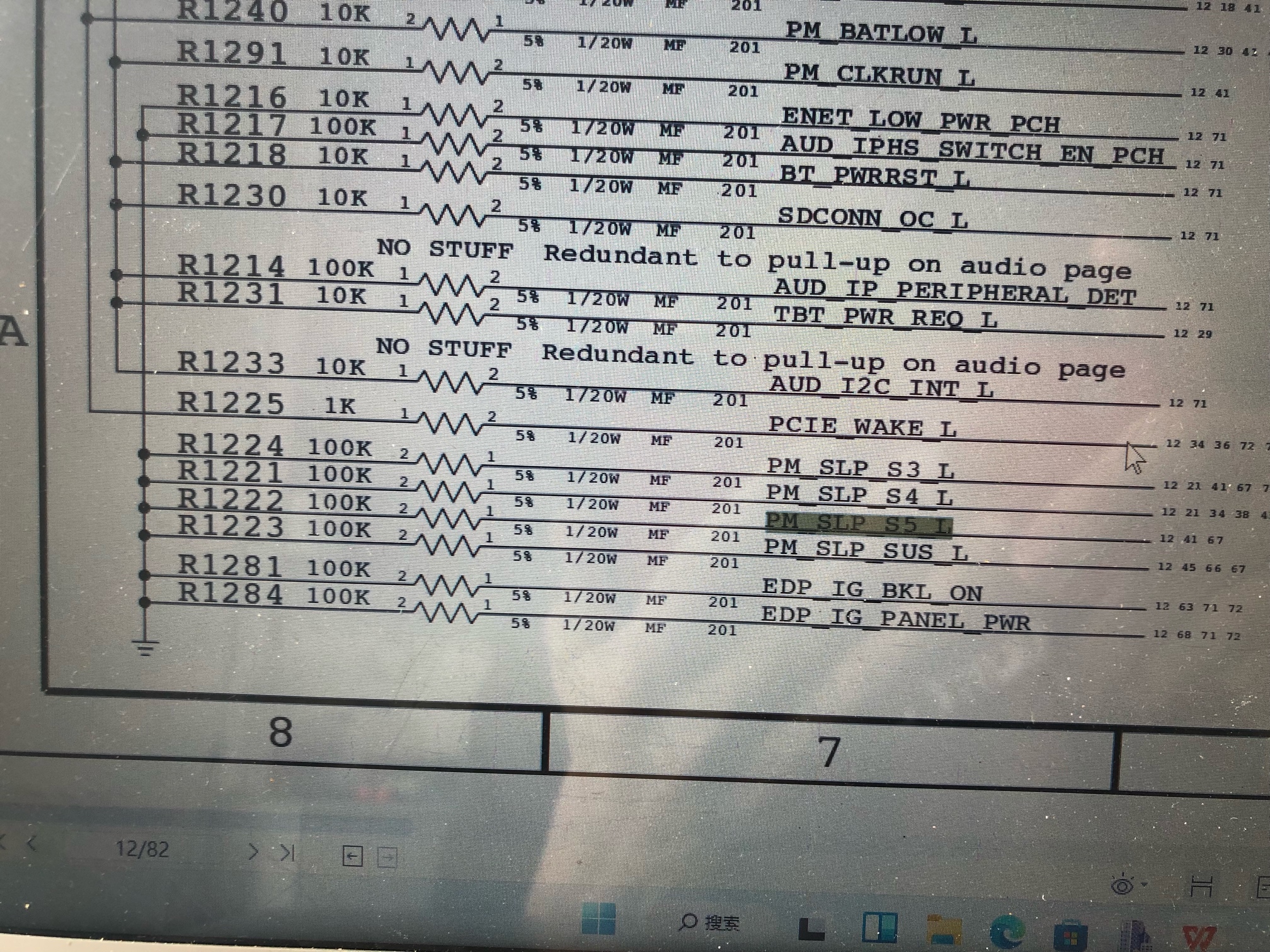

直接查找P5vs4 EN前级,是由U8170发出来的,量了一下D8174,电压为0.02V,肯定不正常,再往前推,查找PM  SLP S5 L和SMC S4 WAKESRC EN ,量到PM  SLP S5 L电路R1222电阻没有电压,这个是南山直接发出来的,试着用风枪吹一下南桥,接电,电流轻松跑上去,上套件,成功点亮!
再次拆下主板,上断头台BGA焊台干一炮,加融,装机测试,
