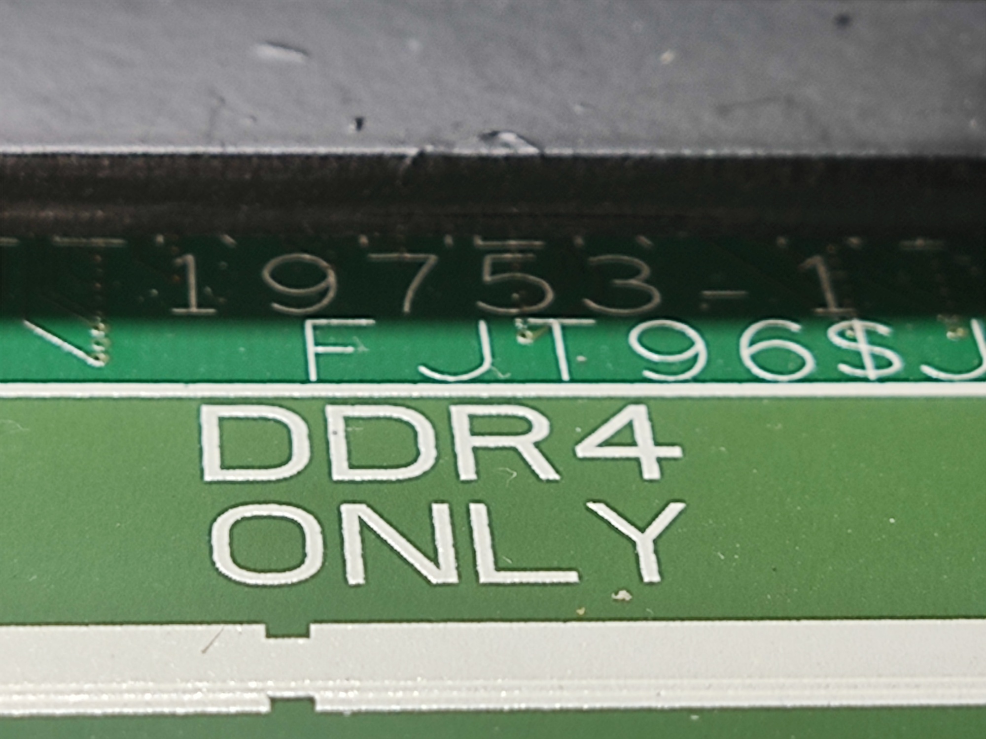

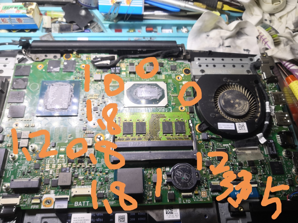

标题: 戴尔G5 5500触发电流800左右不亮屏风扇狂转 [打印本页]
作者: 喜喜刷刷    时间: 2023-6-5 17:00
标题: 戴尔G5 5500触发电流800左右不亮屏风扇狂转
戴尔G5 5500插电自动触发800MA,各项电压如图CPU供电0不出,之前在别家修刷过BIOS不行,有大神提供一下思路吗
作者: tanglianqi    时间: 2023-6-5 18:13
换桥,这机南桥通病
作者: 喜喜刷刷    时间: 2023-6-5 18:23
这机器换桥一般给客户报多少
作者: 喜喜刷刷    时间: 2023-6-5 18:25
本来准备给客户报价置换主板了
作者: 514906332    时间: 2023-6-5 22:00
这种板子  不是桥都是U
作者: DBJBW    时间: 2023-6-5 22:13
看楼上说的问题估计有点大。
作者: 负电荷    时间: 2023-6-6 15:09
上电时序图。看CPU有没有开启信号?
作者: suyajuncn    时间: 2023-6-6 16:33
换南桥 不行 就干cpu
作者: u1502799    时间: 2023-6-6 17:52
学习了,牛掰
作者: 回家的孩子007    时间: 2023-6-6 18:49
赞同,南桥和U的可能性最大,建议换主板
作者: 回家的孩子007    时间: 2023-6-6 18:49
换主板X宝提供3个月保修
作者: 高邮翔飞    时间: 2023-6-6 20:11
现在维修最好买一台示波器对维修有很大的帮助!
作者: lbsm    时间: 2023-6-6 21:41
G3 发热大。 售后买过二片板孑都有问题
作者: bskllibo    时间: 2023-6-6 22:46
桥的问题大。
作者: San7756    时间: 2023-6-7 12:01
不是桥就是U
作者: xnE2925    时间: 2023-6-7 17:28
我这有个G3的,一样问题。可以试试焊一下EC。不行的话按着CPU,可能有惊喜
作者: 喜喜刷刷    时间: 2023-6-7 23:14
xnE2925 发表于 2023-06-07 17:28
我这有个G3的,一样问题。可以试试焊一下EC。不行的话按着CPU,可能有惊喜
感谢,明天试试,我手里现在一个G3一个这个G5,G3进水BiOS供电没有3.3飞线修好了,G3温度好高散热真垃,这个G5在我这十几天了还没出结果
作者: xnE2925    时间: 2023-6-8 10:40
喜喜刷刷 发表于 2023-6-7 23:14
感谢,明天试试,我手里现在一个G3一个这个G5,G3进水BiOS供电没有3.3飞线修好了,G3温度好高散热真垃, ...
我这个G3今早上重值CPU好了,这机器散热确实差
作者: 常州久仰    时间: 2023-6-8 10:42
南桥的可能性比较大  有图纸吗?跑一下时序 就知道问题也在哪里了
作者: 110977127    时间: 2023-6-8 10:44
楼主 修好了吗?
作者: 知安宁    时间: 2023-6-8 10:51
0.8几的电流感觉内存或者CPU
