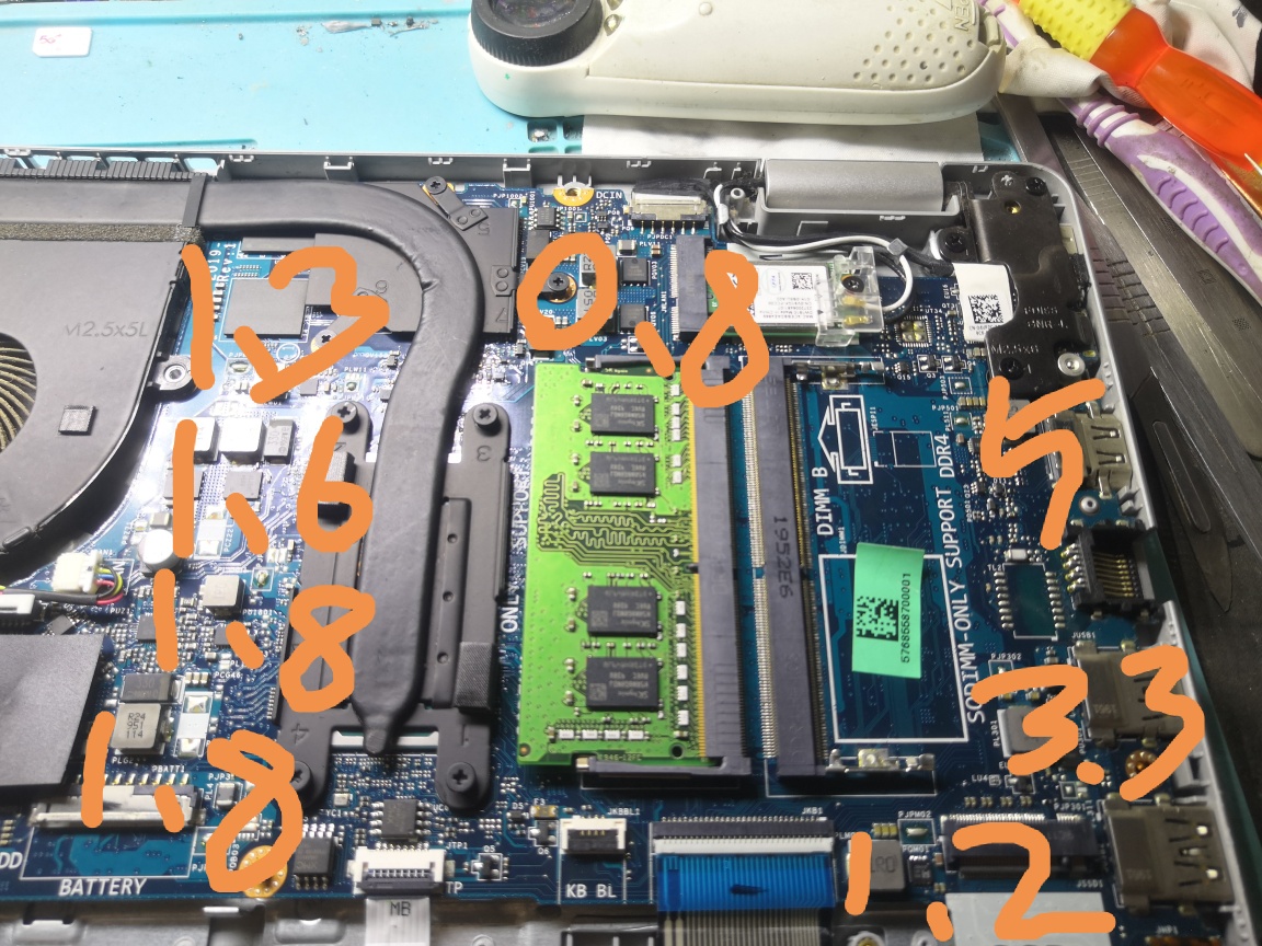

标题: 戴尔5593触发屏不亮
戴尔5593有触发电流到600Ma左右不亮屏,各项电压如图,测量Cpu不短路就是发热严重不亮屏,有大神遇到过不研究一下
作者: jlsyysj    时间: 2023-6-5 16:46
没有明显短路的情况下,刷下BIOS试试
作者: 喜喜刷刷    时间: 2023-6-5 17:02
U和显卡阻值没有短路
作者: u1492755    时间: 2023-6-5 20:39
刷BIOS完事
作者: 喜喜刷刷    时间: 2023-6-5 23:50
刷BIOS编程器入哪种的实惠好用
作者: FY1234FY    时间: 2023-6-6 15:07
刷BIOS编程器如果钱宽裕可以购买RT809H,1000元左右;如果嫌贵,将低标准可以购买RT809F,300元左右;还嫌贵,可以购买CH341,20-30元.
作者: 喜喜刷刷    时间: 2023-6-6 23:39
活少341除了慢也能凑合用,准备某鱼捡个淘汰的809F先玩玩,以后新款容量越来越大了
作者: wangyjkang    时间: 2023-6-8 08:58
此机器 通病cpu故障
