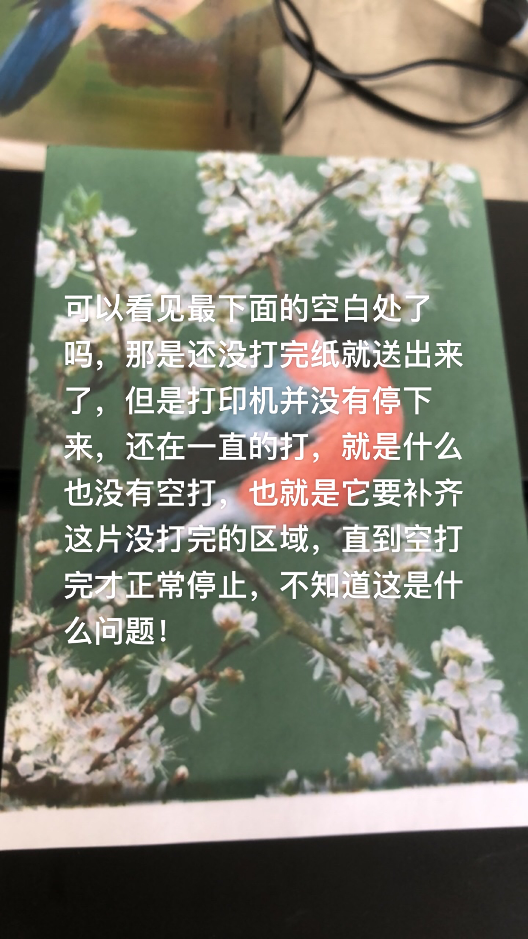

还是佳能G1810
       请看纸上我打的故障

打印机认为你的纸走完了!所以换一张接着打,查一下纸张型号!传感器!
作者: studyczb    时间: 2023-6-2 21:08
看一下传感器是光敏的还是机械的?如果机械的可能纸张快走完了,压不住了,导致误判!

原因找到了,是出纸压纸轮没有了,唉,最显眼的东西缺没注意到,真的是大意失荆州!
