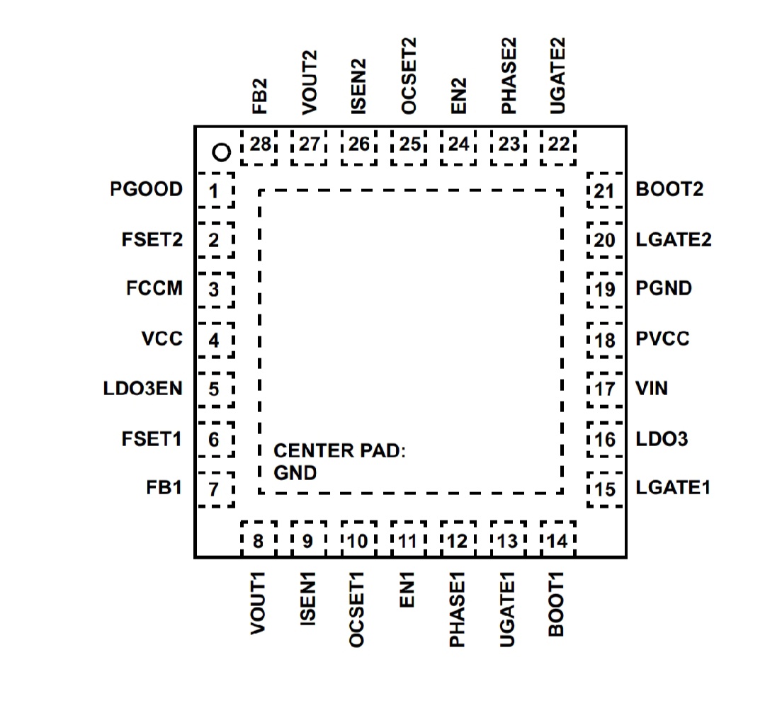

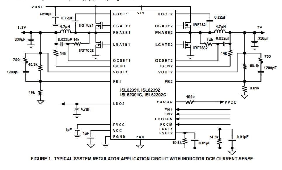

开启条件en2有3.3v,vin有19.6v,  boot2有4.8v,  ldo3en无电压,5v电感对地电阻(电阻挡测)1.5k以上无短路,自举电容拆开测过正常0.22u,mos管子换过还是不出5v.各位师父帮忙看一下那里有问题!   联想小主机m4500q主板待机芯片无图纸

是不是按开机才有5v的?看看是不是开机条件还不满足
作者: 376066940    时间: 2023-6-2 19:58
可是看资料应该是插电就出待机3v5v的,3和5V芯片的内部电路都是一样的,3v能出搞不懂5v就是出不了
