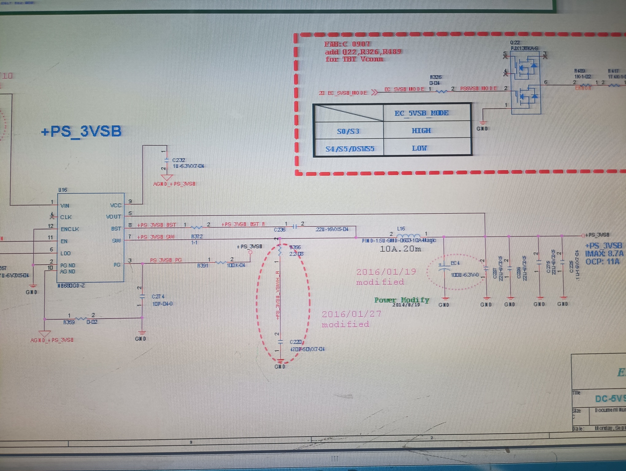

标题: nuc7这个电感是什么供电?没图纸,只能看有没大神知道 [打印本页]
作者: u1451819    时间: 2023-6-2 00:59
标题: nuc7这个电感是什么供电?没图纸,只能看有没大神知道
作者: 顺景电器    时间: 2023-6-2 08:48
是否待机供电,一个是3.3V一个是5V这种板bios容易出问题。
作者: 唐o    时间: 2023-7-7 08:52
专业修这个的。
作者: u1451819    时间: 2023-8-12 21:24
唐o 发表于 2023-07-07 08:52
专业修这个的。
找我,我买图纸
作者: oywl43210    时间: 2023-10-9 21:55
唐o 发表于 2023-07-07 08:52
专业修这个的。
nuc7的图纸能卖一份么,维修爱好者,不会对外转卖。
作者: yinleiliu    时间: 2025-10-2 21:59
我现在手上有一片也是短路,不过你圈住的那个电感旁边的短路,能量到的电容都拆完了,还是短。
补充内容 (2025-10-25 15:10):
已经知道是什么电压了,是内存1.2V电压,PWM IC的19V vin和1.2V输出短路了,1.2V有给CPU,应该是CPU挂了,用2V电压烧机也没烧出来哪里烫。
