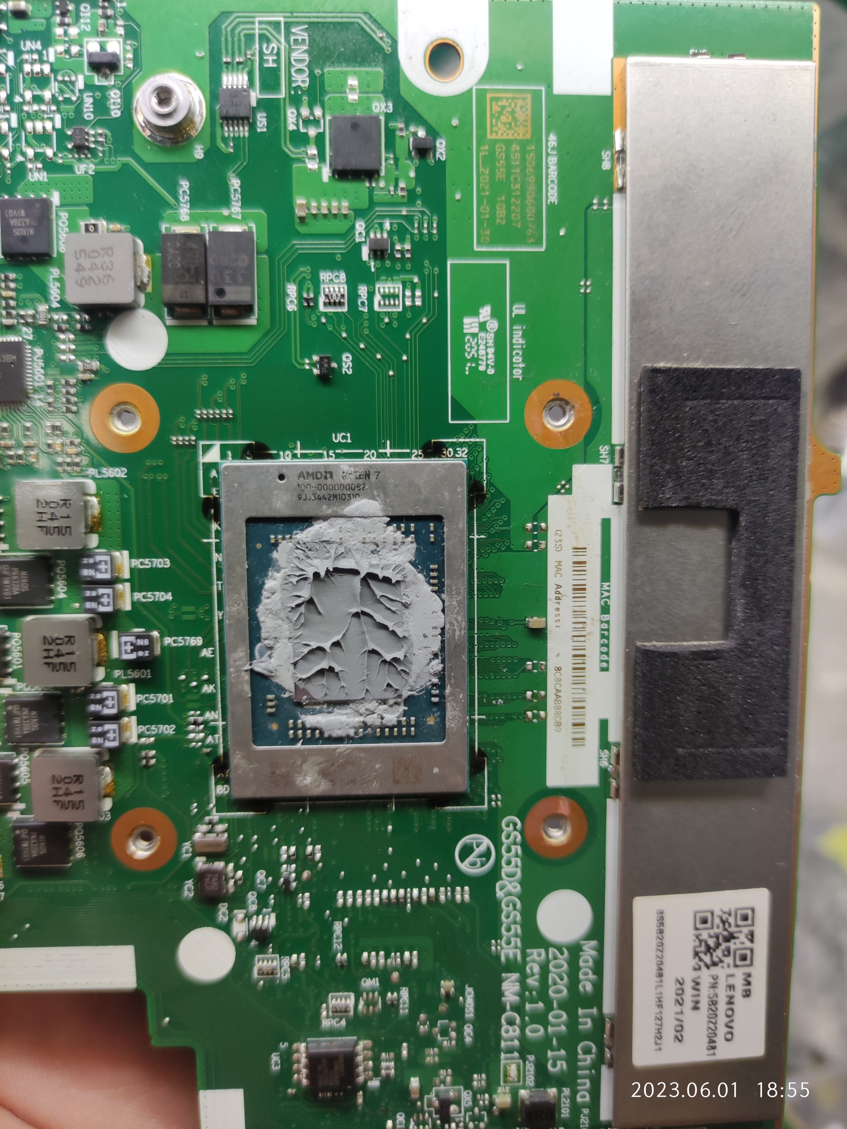

来到这里,不开机
触发后电流700多,
加焊了一下
发现可以跑码了,
装机测试
看了半天电视,突然蓝屏,电脑卡死
决定拆下重新植球
温度上风220/下风240,60多秒了,都撬不动,
温度上风245,下风260,,离芯片1.5cm左右,
过了一分多CPU周边的小电阻才融化,
还真以为是低温锡,艹,搞得CPU都拆掉了两个点,幸亏补好了,麻痹的
重新植球,打上去就好了,掉的是PEIC的点,到硬盘的,开机进系统,说明补好了
这个联想用的锡一点都不低,只是用的黑胶,变得更硬了,APU发热量大,导致受热锡膨胀,但是黑胶太硬,就导致膨胀那一部分的锡冷却后不能回头焊点,
时间久了就导致锡球的锡越来越少,最终导致虚焊,就算加焊,也不能维持太久
还有一个原因,就是这个板子散热太差,没有导热层,偷工减料,综合原因,导致这个通病
根本不是什么用低温锡,用的这个锡,比我用来植球的中稳锡熔点温度都高一点,我打上去融铅档都没有拆的高。
维修厮这叼毛,误导同行,艹

这板子上LTS那么大的3个字母看不到?
作者: pengzijin    时间: 2023-6-11 19:58
你这么高的温度搞,内存颗粒没有被你搞爆锡吗
作者: 请叫我大锤    时间: 2023-6-11 20:23
我用的垃圾雷科BGA,上风220度,下风220度,镊子轻松翘起,低温锡是真的,我感觉200度的时候,电容都松动了,会不会是你的BGA温度有问题啊,而且没必要把同行当成对手,我虽然不看维修厮视频,也听过人家大名,他团队里也有不少高手的

你这悟性不行  低温锡就是低温锡  锡先化  此时拿不下来  胶还要继续加热才行
作者: Yy.    时间: 2023-6-12 07:47
你的BGA该换掉了。这板子180度就融化了。

可能不是同一个板子,这个板子180肯定不化

这个温度,无铅锡都能打上去,我承认,这个胶,比拯救者系列的都硬一点,我这里专修拯救者,啥温度下来,我还是知道的

板子上一般写着LTS丝印。

这个板子好像没有LTS标识,我在别的板子就看到有,就在上图的有上角,但是,图片的是没有的

低温和大黑胶是两码事啊。早期的T61和富士通机器全灌黑胶换个南桥就知道什么是噩梦了

这个板子,有高温锡和低温锡,两种情况
作者: 180949    时间: 2023-6-13 00:02
低温锡  高温锡很好分辨的, 看锡颜色基本上都能看出来   或者有 LTS丝印基本上是低温锡  用风枪 也很容易拆下来

每个焊台都不一样吧,这个板子我也植过两个U,都是一次成功,确定是低温锡,跟我们植球用的有铅锡球差不多。
我的焊台是09年买的卓茂R590 3温区的,第一次是用有铅取不下来,但是边上的电容电阻都能动了,应该是黑胶的原因。焊台有铅段上部235,下部245,无铅段上部265,下部275.别的不说,个人习惯了都是一样的。
作者: yang1095    时间: 2023-6-13 09:34
时不时会做一个,低温锡确定的,只是黑胶固定的很紧,要用撬棒

哎,大家都喷完了,我就不喷了,好好看看主板的上面丝印标吧,没有LTS的肯定是高温,又不是只要小新就一定是超低温锡!理解有问题,还有自己遇到的太少了

你的图片上不是有无铅标识了吗,说明是无铅的,不是低温

不要随意就去贬低别人 你没见过高温锡只是因为你没见过 这板子有高温锡和低温锡 不一定的 颜色亮一点的和暗一点的 一眼就能看出
