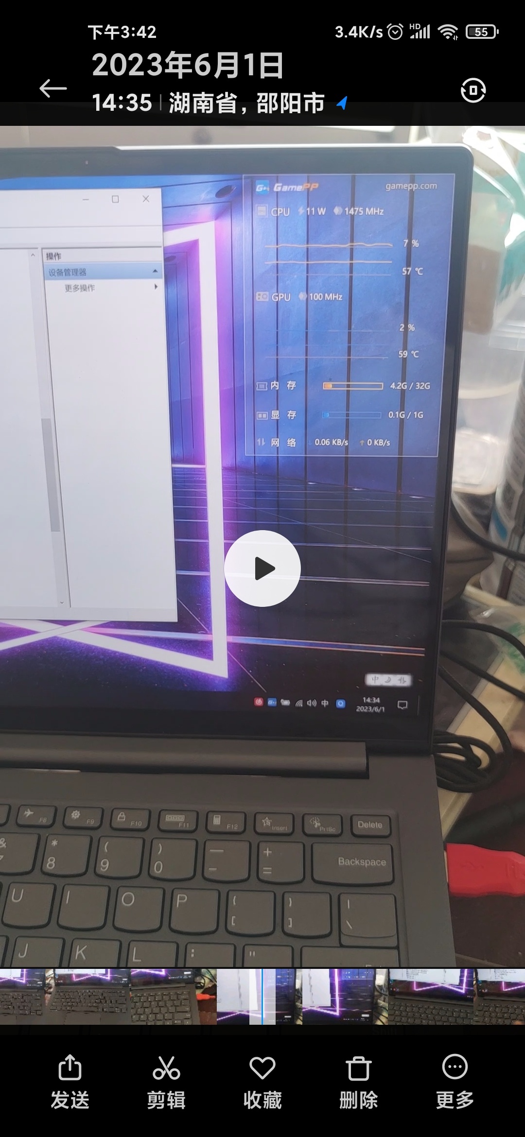

电脑没怎么使用,CPU低频率就偶尔死机,玩游戏一切正常,不过帧率最高只能显示器最高刷新率(没开垂直同步)
[video=http://appatt.chinafix.com/pic/20230601/1685605137308370_505.jpg]http://appatt.chinafix.com/video/20230601/1685605133642718_851.mp4[/video]

系统 电源选项 最低cpu使用率 设置到99
显卡性能优先别最佳功率
