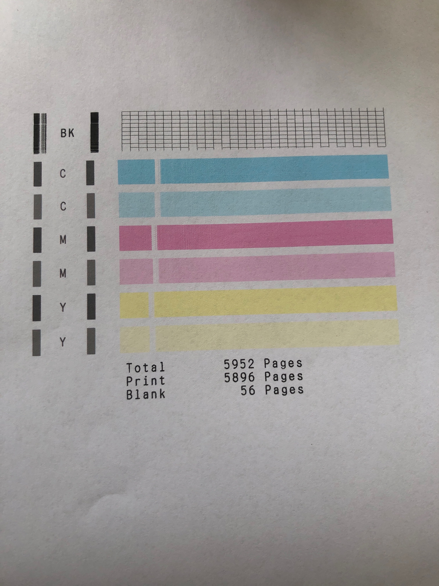

标题: 【佳能G1810】喷嘴检查不正常 [打印本页]
作者: 百度0cVQL    时间: 2023-6-1 08:52
标题: 【佳能G1810】喷嘴检查不正常
【佳能G1810】喷嘴检查不正常
       遇到这种情况不要怀疑墨盒,一般都是主板问题,已经遇到过几次了,把墨盒拿到其它机器上就是好的。
作者: bj549    时间: 2023-6-1 09:50
感谢楼主分享
   学习 了,收藏了
作者: 佳能售后    时间: 2023-6-2 00:07
这不就是光栅条脏了吗
作者: 百度0cVQL    时间: 2023-6-2 06:50
在这里更正一下,是光栅条的问题
作者: wsyaorun    时间: 2023-6-2 14:01
我也觉得是光栅问题,不懂为啥黑色到那个位置咋是好的
作者: 百度0cVQL    时间: 2023-6-2 16:56
wsyaorun 发表于 2023-06-02 14:01
我也觉得是光栅问题,不懂为啥黑色到那个位置咋是好的
你说的这种情况还真不好解释
作者: 佳能售后    时间: 2023-6-2 18:26
百度0cVQL 发表于 2023-06-02 16:56
你说的这种情况还真不好解释
这种情况就是光栅问题没啥疑问的 而且观察一下就可以看到了 脏污或者划伤
作者: hexuewu55    时间: 2023-6-3 09:02
光栅条有油,或者脏了
