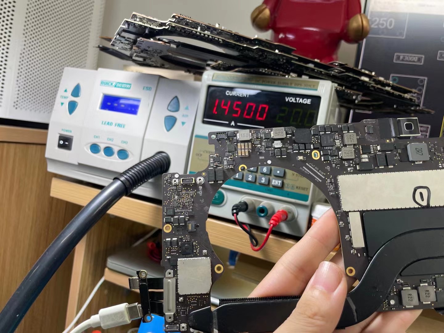

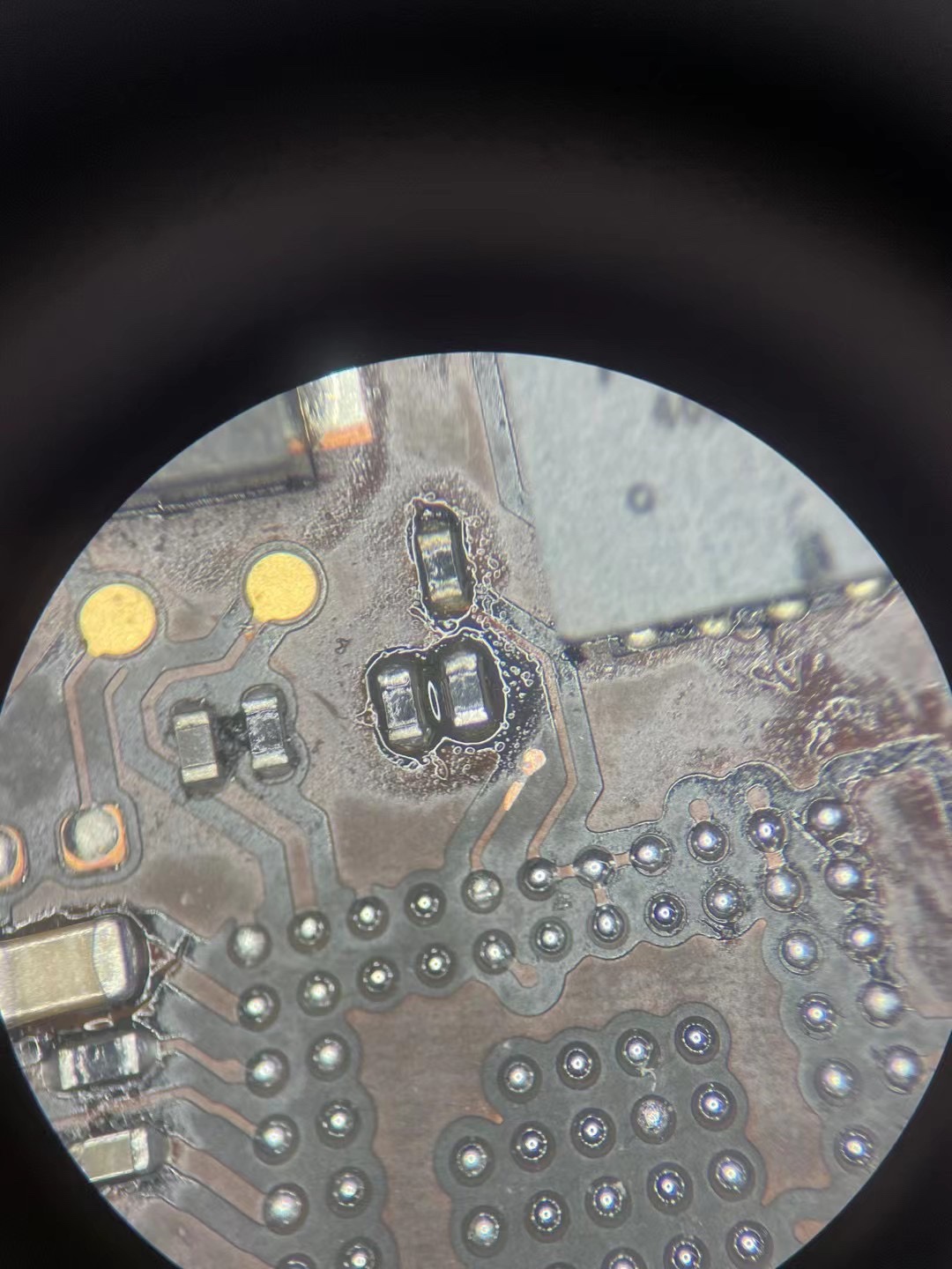

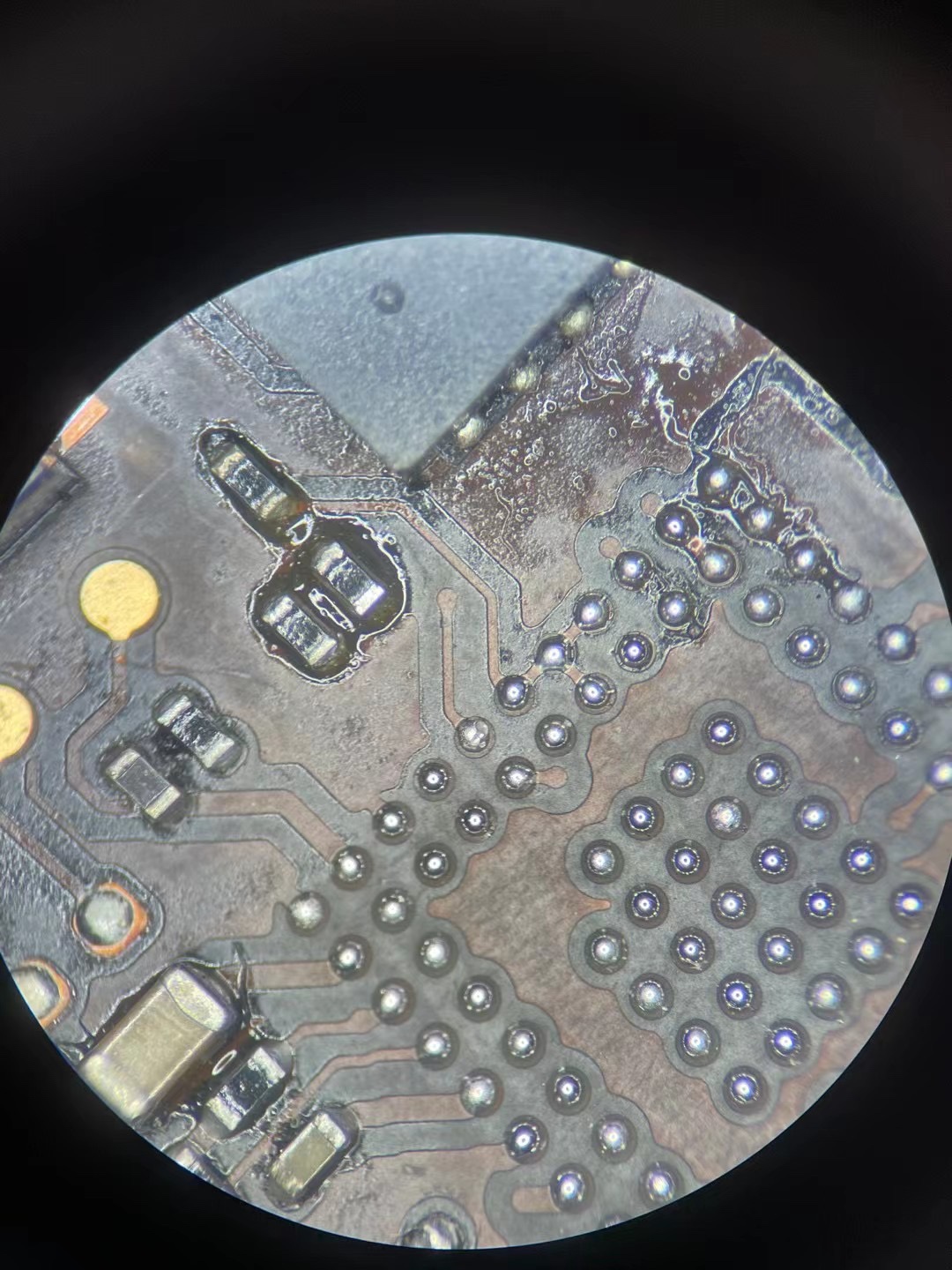

标题: A1707不升压,三修,很经典的故障了 [打印本页]
作者: 百度bDXeP    时间: 2023-5-31 17:06
标题: A1707不升压,三修,很经典的故障了
故障隐藏的有点深,基本所有东西都干了。
作者: lzw004    时间: 2023-5-31 18:09
这种最难查了,不明显的断线
作者: 神秘猛男    时间: 2023-6-16 14:42
这个短线真的有点难看出来
作者: 龙少恒良    时间: 2023-6-16 14:59
这个是手术刀干的,一修报价不修的结果
作者: 维修徒徒    时间: 2023-6-16 17:50
没有显微镜看真不好搞
作者: 刘飛    时间: 2023-8-12 16:18
收藏备用 谢谢
作者: 南岳军    时间: 2023-9-10 14:49
这一刀是真的一刀呀
作者: 南岳军    时间: 2023-9-15 15:46
被人一刀搞死了
作者: 丁刚刚    时间: 2023-9-29 16:49
这个点要是找不到 基本上都搞不好 楼主牛逼
作者: wangzhizhen    时间: 2023-9-30 08:17
很好的学习经验
作者: 穿壁引光    时间: 2023-10-3 15:39
价格没谈拢 上家弄的
作者: 名称只是个符号    时间: 2023-12-29 12:22
维修这口饭不好吃,啥样的客户都有
