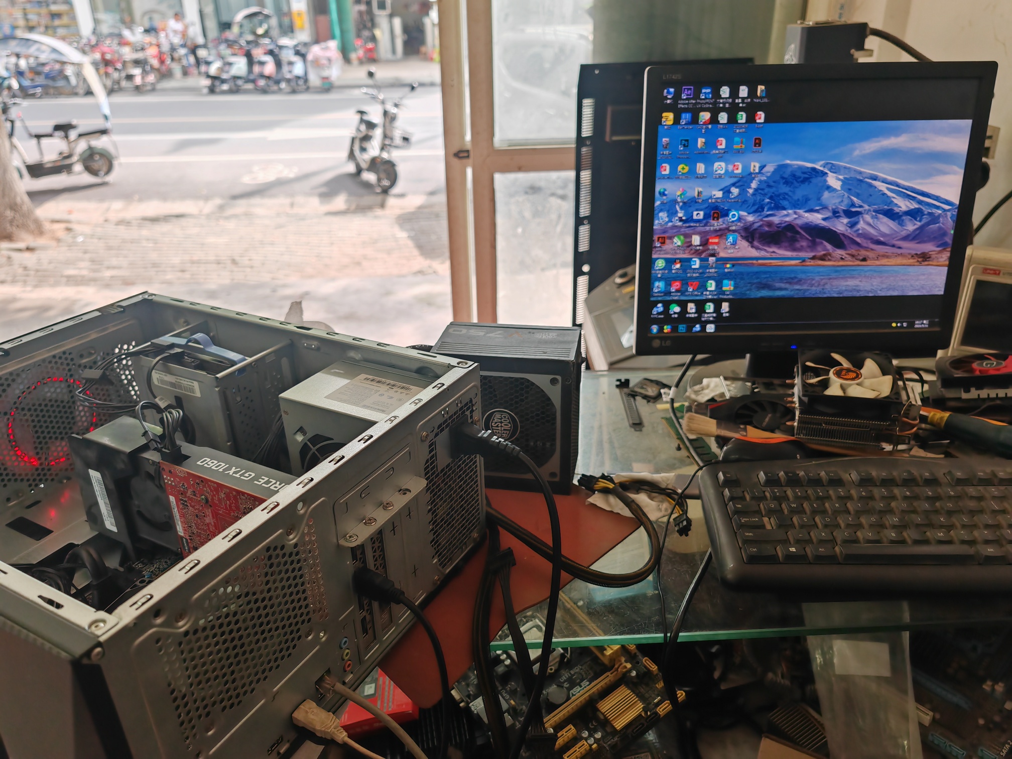

此板能上电,机器风扇一直转不亮机,查1.05v主供电没有,查供电主芯片14脚没en,顺路摸索u5202没有拉低u5203三极管g级造成u5203把en信号拉低,换掉u5202亮机
