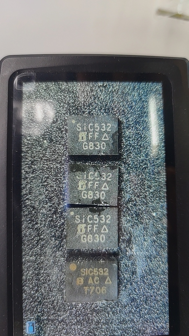

啊,凌晨3点52分。。。
本来寻思修一个炸管的小米,换个CPU换套mos交货,结果遇到了点奇葩事。
没急着干CPU,先把两个mos管换了,但是这俩mos管换了一小时愣是没整明白,买了四个全废掉了
打上焊油380度直风先把原机的拆下,贴mos的脸上直接吹的,很顺利,没鼓没裂。
开始换新的mos管:
因为之前也吹鼓包过,所以从第一个mos就预热了一下。风枪330度,5厘米的距离把mos吹热去潮准备上机。。
打上大量的焊油,裹住芯片的那种。摆好mos位置开始摇风枪(不是直吹)。
330度,过了5秒,发现它怀!孕!了!
并且快要炸开的那种,能闻到烧焦的味道。
开始陷入沉思
330度为啥会鼓包呢,flash颗粒400度嘎嘎吹也没啥事,偶尔鼓包一两个而已。
第二颗mos管:
110度贴紧吹了20秒,160度贴紧吹了20秒,240度贴紧吹了20秒(开始有鼓包迹象了),320度贴紧吹了10秒,又怀孕了!!!
再次陷入沉思
第三颗mos管:
260度隔5厘米吹了30秒,准备用280度贴上它。吹了1分钟下面的锡也没化开,2分钟左右,又怀孕了!!!!
已经不想沉思了,准备订件了
第四颗mos管:
280度旋风风嘴吹了1分钟,锡没化开,又又又叒怀孕了!!!!!
新旧mos对比了一下,发现丝印有很大差异,不像是真货。然后我咨询了一下某宝卖家,他和我说这是全新原装,懂得自然懂,我想说我不懂。
各位帮忙看看,我这是手法问题还是mos问题?图中第四个是原机的管子,前三个是某宝的。
求解心头之患
补充:不是风枪温度不准,吹原机的350度照样干,镀锡也尝试了,烙铁300度,有糊味。感觉有点像黑牛屎,刮两下锡,焊点掉了
作者: a32716    时间: 2023-5-31 09:08

没遇到过,先把锡吹化,再放上去

mos管吹怀孕的我还没试过,我的杂牌858d应该到不了那个温度
450℃吹半个小时都吹不坏我试过。应该是温度不准了吧

先把芯片下面镀锡,再低温吹

很可能风枪的温度传感出错

估计还是芯片质量问题

下面加预热台那有那么容易鼓包

假芯片,无疑了,

很多芯片工艺就是这样的    要采用底部高温的方式焊接

400度吹半个小时都不会坏,地线面积大,预热电路板是关键

QFN 封装芯片也没这么容易鼓包吧,是不是风枪问题

风枪或者焊油问题,再假的芯片也不至于的。第一次碰到你这样的事。
作者: feY2090    时间: 2023-6-2 19:21
除非背面有散热片你没取掉,这是在焊油和风枪都没有问题的情况下的唯一解释。

芯片质量问题,绝对不是原装芯片,logo也不一样啊
作者: letmebe1234    时间: 2023-6-6 12:28
芯片测量不短路,大概率是没装好不受控击穿了!现在的集成mos焊接有难度
