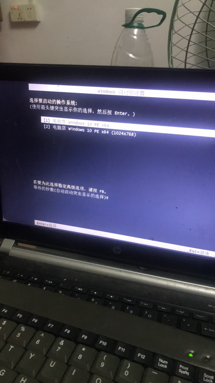

求助新做的pe糸统盘,怎么没有mhdd这些工具选项了,直接进入pe糸统了.10年前转行了,现在小白一个

作者: txh7387733    时间: 2023-5-31 00:05
用传统启动模式就有工具菜单   前提是你做的PE支持UEFI和传统启动

作者: Bok    时间: 2023-5-31 09:32
UEFI启动的呀 都没有 传统启动才有,有点新一点的电脑已经不支持传统启动了

作者: Bok    时间: 2023-5-31 11:02
xiaohekang 发表于 2023-5-31 10:41
怎样才能制作成传统启动的pe启动盘,谢谢了
首先你的PE得有传统和UEFI启动,其次你要做的电脑支持传统启动,在BIOS里面设置 。

作者: lixiangliuyi    时间: 2023-6-2 07:14
现在很少有pe不支持传统模式了
在笔记本bios里面设置仅legacy模式,就能看到你说的那个工具,不然的话一般都是uefi优先启动,如果笔记本不支持那还想用mhdd那就只能拆机挂盘,用老款的电脑,

作者: ba21    时间: 2023-8-16 20:32
现在的U盘启动都有2种启动模式legacy和uefi。效老的电脑只支持legacy。
介于不老不新的即支持legacy也支持uefi,可以BIOS中设置。
新电脑只支持UEFI启动。

作者: u1509273    时间: 2023-8-18 16:01
首先你的PE版本要选对,有些是只有UEFI,有些是同时支持UEFI和传统模式两种启动,主板的启动选项就要选好
