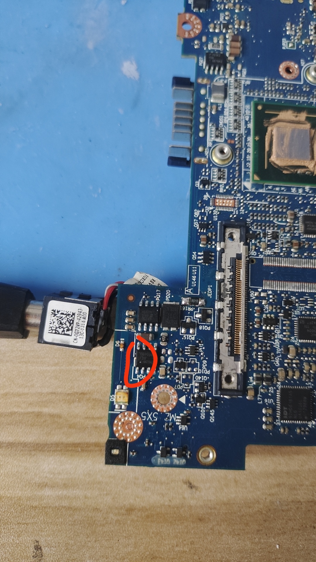

dell e4310插电5a大电流,3v 5v不短路,其他几路也不短路,拆除了一个p沟道mos管,还短,主板上面的贴片大一点的电容,全部对地为0 cpu旁面的贴片大电容也为0
不知道如何下手
我用红色标记出来的都是短路

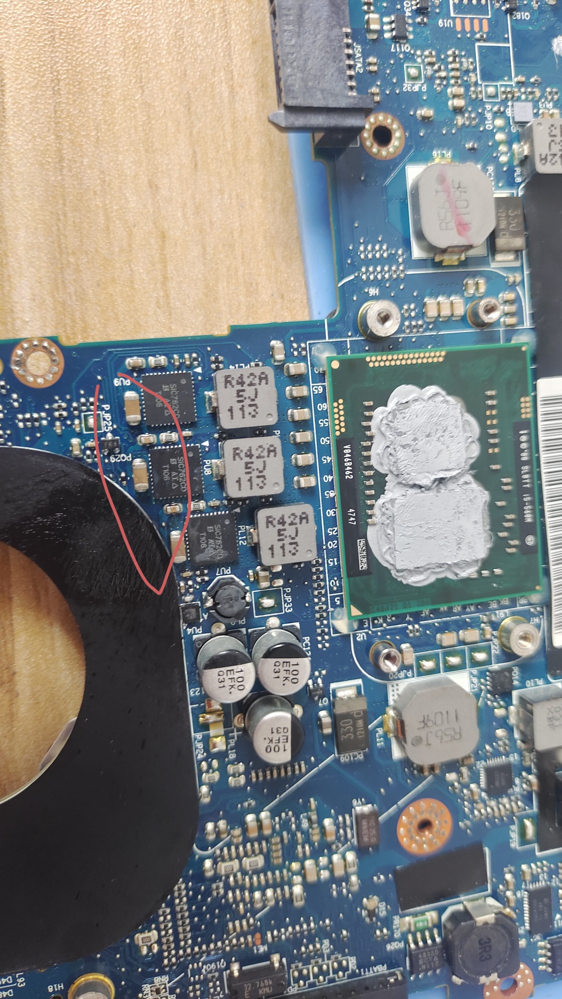

1v接公供点大概能烧出来,或直接1v搭在短路的电容上。你这对地为0有点悬,烧机不烫的话估计板层的问题。

把CPU电感翘起来再测测

CPU旁边DR-MOS击穿,可以导致12V/19V对地,大短。之前碰到一例,烧机都不发热,最后拆出来的

查出来了,一个大电容短路,非常隐蔽,几乎看不出来,烧机的

统一恢复,在短路大电容上面加电,已经烧出来了,但是上电的电流内存不过,1.1几,估计cpu不行了,是板载的u
