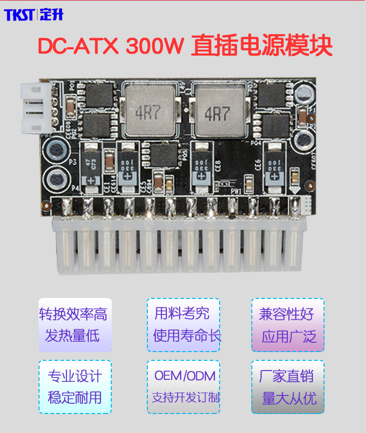

电源品质不错,但好像只有12V,3.3V,5V,-12V有吗?没有就没法改。直接买个DC-ATX的小板,插上12V就可以用了。淘宝搜索一下

买转换板这个建议不错!
