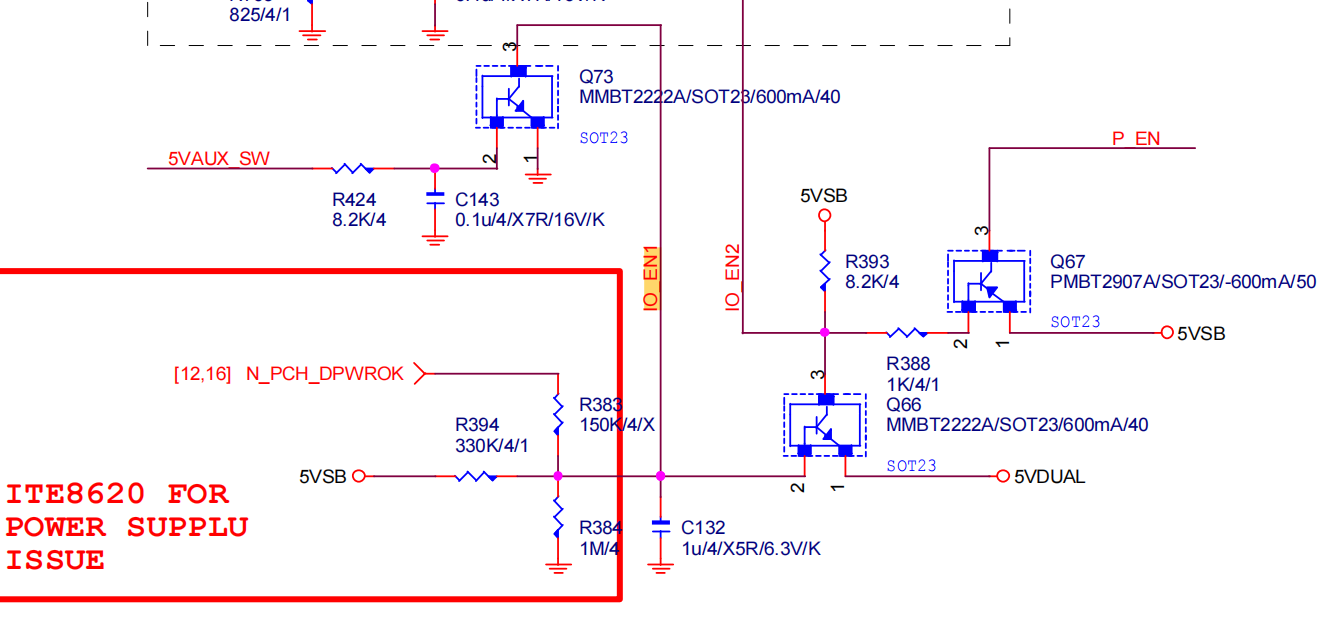

大佬们,我又来提问了
:5VAUX_SW和N_PCH_DPWROK都为低电压时,为什么Q66,Q67都截止?Q67不是导通吗?

Q66截止,Q67的2脚被5VSB拉高,Q67的2脚和1脚电压相同,处于截止状态(Q67为PNP管)

大佬,非常感谢回答,我还有点疑问,就是那个2脚不是由5VSB经过两个电阻降压了吗?

Q67的2脚不存在分压

是不是只要没接地,不管串接多少电阻后,出来的电压都没压降?(之前我有过这个猜想,但没有板子可以验证)

是这样的。你可以理解为上拉电阻的原理。其本质就是信号高电平。

没有构成回路
