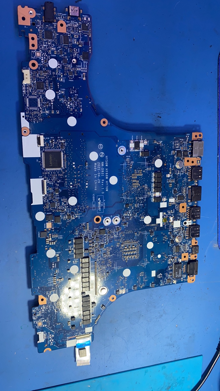

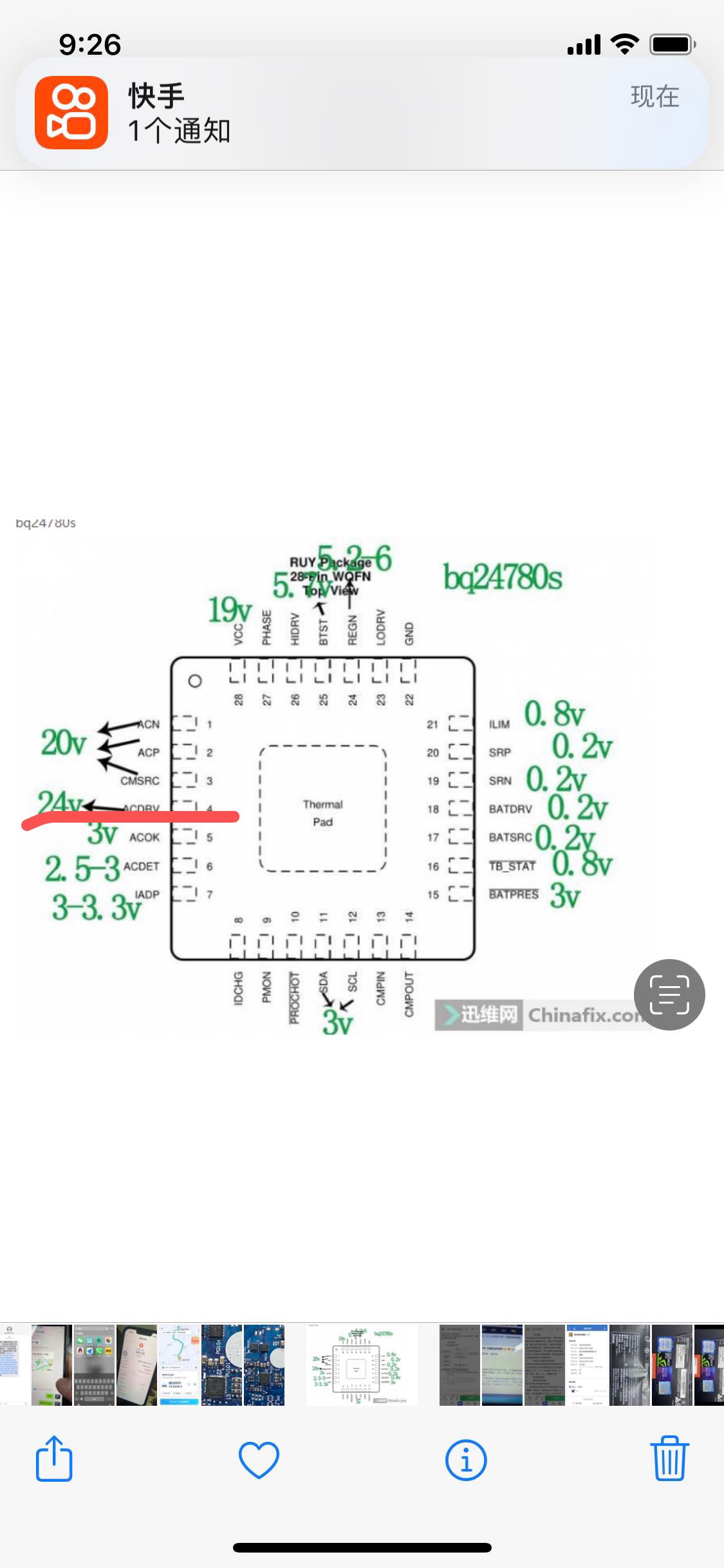

插电源可以开机、不充电、插上电池插上电源保护隔离不过、vcc有20v、ACDRV。0V
作者: yiweihd    时间: 2023-5-29 22:08
查下隔离电路 IO的工作条件
作者: 小飞豹    时间: 2023-6-1 10:02
yiweihd 发表于 2023-05-29 22:08
查下隔离电路 IO的工作条件
io工作条件满足
