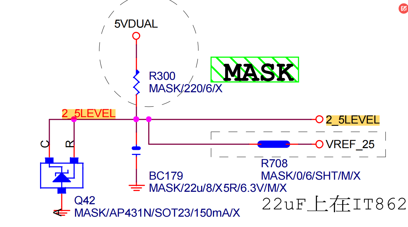

标题: 请问一下各位大佬,这个Q42起到 [打印本页]
作者: dc.li    时间: 2023-5-29 08:32
标题: 请问一下各位大佬,这个Q42起到
请问一下各位大佬,这个Q42起到什么作用?
作者: 凌涵    时间: 2023-5-29 08:39
控制电压稳定在2.5V
作者: dc.li    时间: 2023-5-29 08:53
凌涵 发表于 2023-05-29 08:39
控制电压稳定在2.5V
如果您有时间的话,能不能简单说一下原理,非常感谢
作者: 阳光小修    时间: 2023-5-29 09:37
稳压二极管工作原理:稳压二极管一般正极接地用于稳压,当负极电压小于其稳压时,稳压管不工作。当负极电压大于其稳压值时,二极管反向导通工作在击穿状态,使负极电压保持在稳压值范围内。
Q42是2.5V稳压管,5VDUAL经过R300电阻,送到Q42负极,5V大于2.5V二极管反向击穿,把多余的电放掉,使负极电压保持在2.5V范围内。
嘿嘿!俺讲不清楚工作原理滴,只晓得它是稳压管,也是看船长讲的基础教程才明白点,建议你在B站上看看”第10课 二极管的限幅、降压、稳压作用讲解“ 链接: https://www.bilibili.com/video/B ... arch-card.all.click
作者: hanjia    时间: 2023-5-29 09:40
431N就是个稳压的,你可百度一下,挺简单的。
作者: yiweihd    时间: 2023-5-29 09:58
这个就是稳压2.5V的 这个没什么说的吧 就两个管
作者: huahua7520    时间: 2023-5-29 10:36
   我的理解    Q42内部就是一个  基准稳压二极管,个人喜欢叫钳位二极管   ,      就是基准电压2.5v     上面不管多少伏电压  多的都会接地放掉   一直把上端电压  稳定在基准电压2.5v
作者: dc.li    时间: 2023-5-29 10:44
阳光小修 发表于 2023-05-29 09:37
稳压二极管工作原理:稳压二极管一般正极接地用于稳压,当负极电压小于其稳压时,稳压管不工作。当负极电压大于其稳压值时,二极管反向导通工作在击穿状态,使负极电压保持在稳压值范围内。
Q42是2.5V稳压管,5VDUAL经过R300电阻,送到Q42负极,5V大于2.5V二极管反向击穿,把多余的电放掉,使负极电压保持在2.5V范围内。
嘿嘿!俺讲不清楚工作原理滴,只晓得它是稳压管,也是看船长讲的基础教程才明白点,建议你在B站上看看”第10课 二极管的限幅、降压、稳压作用讲解“ 链接: https://www.bilibili.com/video/B ... arch-card.all.click
非常感谢!
作者: dc.li    时间: 2023-5-29 10:45
huahua7520 发表于 2023-05-29 10:36
   我的理解    Q42内部就是一个  基准稳压二极管,个人喜欢叫钳位二极管   ,      就是基准电压2.5v     上面不管多少伏电压  多的都会接地放掉   一直把上端电压  稳定在基准电压2.5v
非常感谢!
作者: 阳光小修    时间: 2023-5-29 12:20
客气了,我还要多看教程哪,技术才提高。
作者: laowu8788    时间: 2023-5-29 14:51
那个管子是可调精密分流稳压器。不是三极管也不是稳鸭二极管。只要给他一个参考电压,和输入电压,他就能控制输出电压在参考电压上。
作者: 皇痴筿福    时间: 2023-6-2 07:41
稳压,2.5V。
作者: 海阔天空131425    时间: 2023-6-2 09:01
2.5伏的稳压器。
作者: 年轻贵在拼搏,    时间: 2023-6-2 09:50
稳压二极管
作者: pfvl2008    时间: 2023-6-2 16:21
431,这是什么你不懂吗
作者: 小阳电脑维修    时间: 2023-6-3 08:52
阳光小修 发表于 2023-05-29 09:37
稳压二极管工作原理:稳压二极管一般正极接地用于稳压,当负极电压小于其稳压时,稳压管不工作。当负极电压大于其稳压值时,二极管反向导通工作在击穿状态,使负极电压保持在稳压值范围内。
Q42是2.5V稳压管,5VDUAL经过R300电阻,送到Q42负极,5V大于2.5V二极管反向击穿,把多余的电放掉,使负极电压保持在2.5V范围内。
嘿嘿!俺讲不清楚工作原理滴,只晓得它是稳压管,也是看船长讲的基础教程才明白点,建议你在B站上看看”第10课 二极管的限幅、降压、稳压作用讲解“ 链接: https://www.bilibili.com/video/B ... arch-card.all.click
q42是精密稳压器。和电源的tl431工作原理差不多。
作者: 阳光小修    时间: 2023-6-3 12:14
小阳电脑维修 发表于 2023-6-3 08:52
q42是精密稳压器。和电源的tl431工作原理差不多。
嗯,Q42是可控精密稳压源,它可代替稳压二极管。
