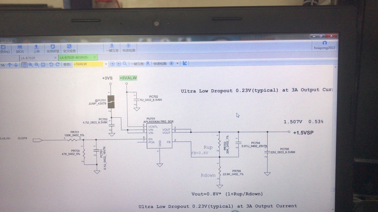

测量主板所以电杆电压
内存1.37v
桥1.06v
cpu1.7v
显存瞬间有1.5v掉回0v
显卡瞬间有0.6v掉回0v
3v  5v无跳动
当测量到桥的+1.5vsp,只有0.45v问题找到了。
芯片型号:APL5930KAL
6脚5v
5脚3.3v
8脚EN1.3V
找不到这芯片

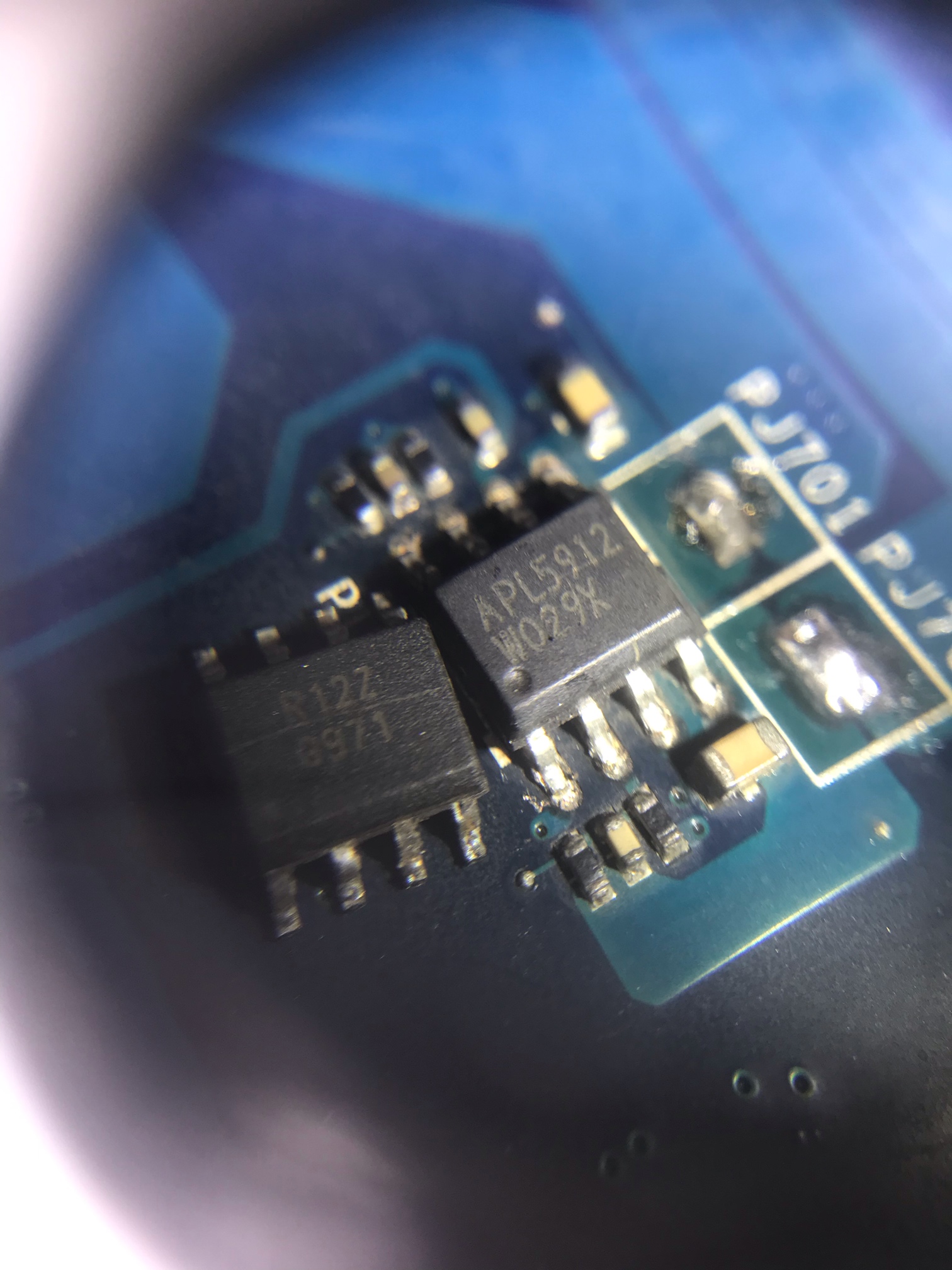

用APL5912代换
+1.5vsp正常了最后电流跑上去了亮机。

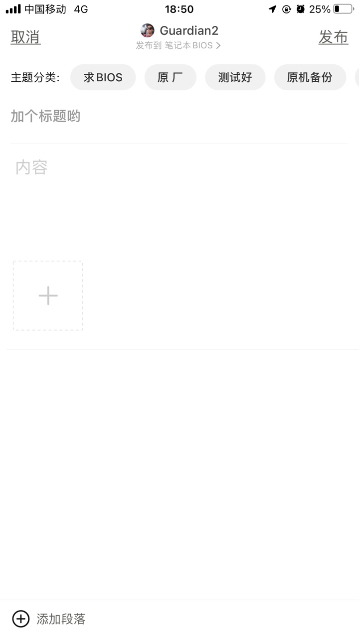

想贡献个Bios出来但是不知道怎么发到论坛上

想贡献个Bios出来但是不知道怎么发到论坛上,这个问题可以看看以下链接内容。https://www.chinafix.com/thread-1340440-1-1.html
作者: Guardian2    时间: 2023-5-28 23:51
阳光小修 发表于 2023-05-28 22:16
APL5930KA与LAPL5912通用,谢谢分享!
需要等级吗
作者: 阳光小修    时间: 2023-5-29 09:03
不需要等级的
作者: Guardian2    时间: 2023-5-29 18:51
阳光小修 发表于 2023-05-29 09:03
不需要等级的
就只能打字和发图片
