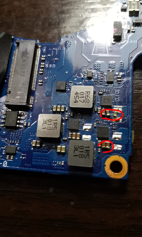

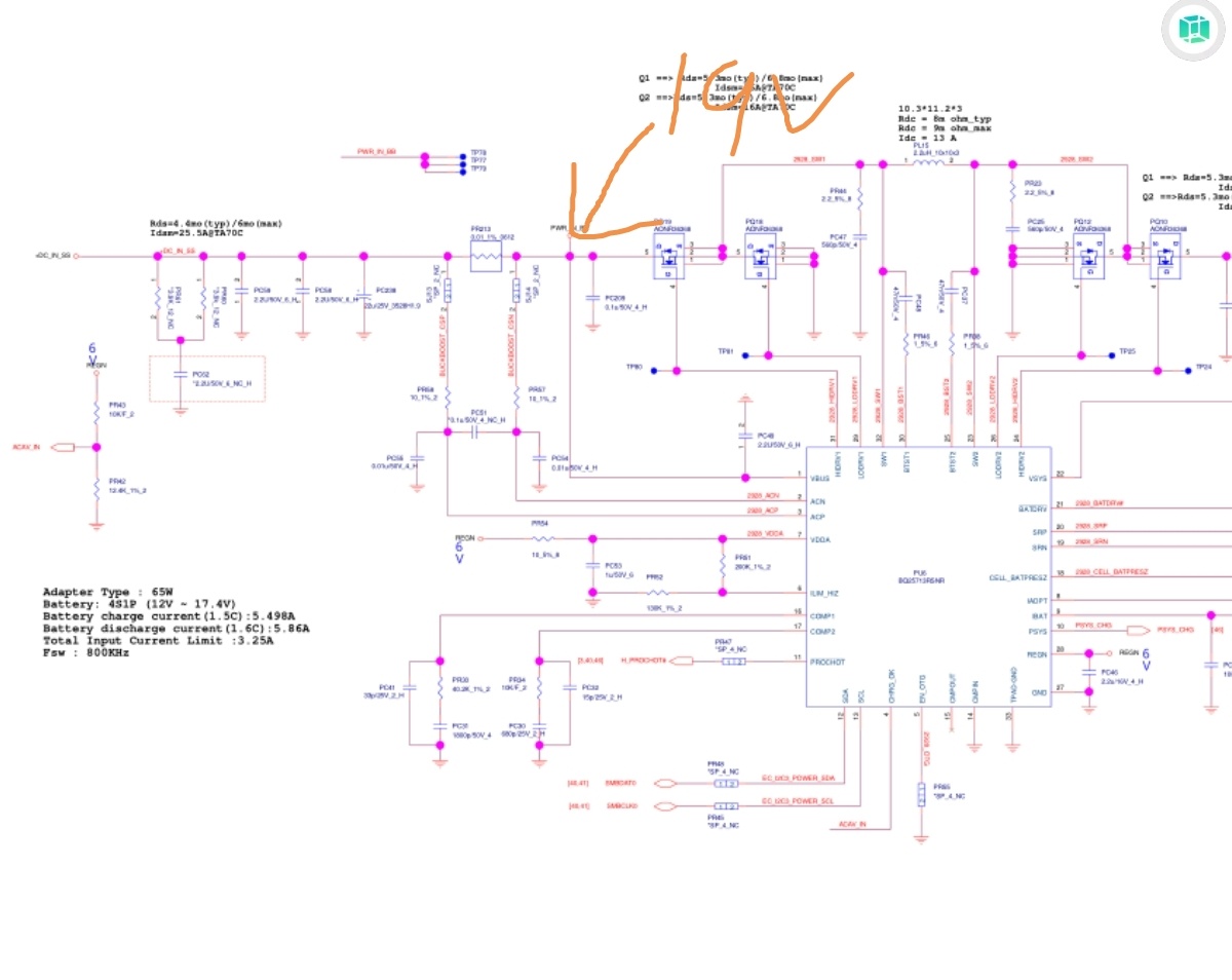

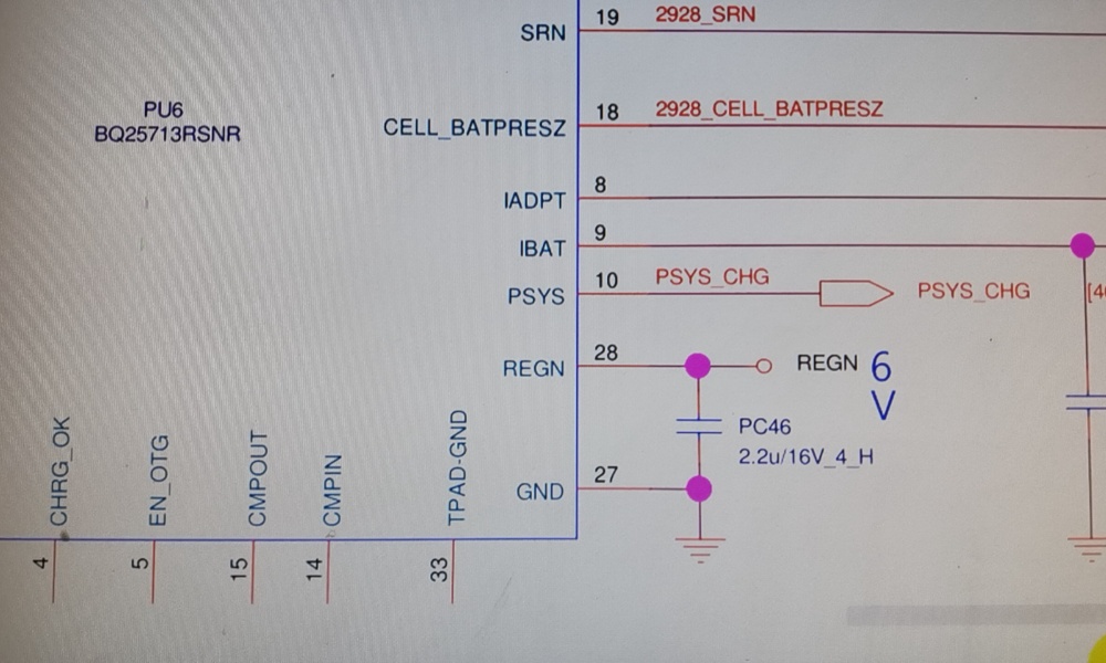

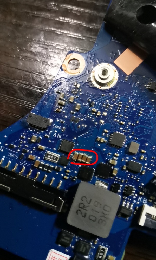

标题: 求大神指点实在没辙了 [打印本页]
作者: VX6anF2W    时间: 2023-5-27 19:50
标题: 求大神指点实在没辙了
荣耀magicbookpro2020版号DAH97MMBAC0.不充电,不开机,不触发,没有待机电压。各公共点测量没有短路,能升压19伏,没有待机电流,经测试电压到第一个mos管就不往下走。如下图
该处mos管由BQ25713芯片控制,检测该芯片有19伏输入,REGEN有6伏输出,CHRG_OK没有没有ACAC_IN电压,怀疑该芯片坏,更换后问题依旧。
检测上电瞬间,ACAV_IN有3.3伏电压,然后跳为0,检测上电过程电流跳0.033后回零。检测待机芯片滤波电容对地阻值只有8,怀疑电容漏电,拆掉检测电容完好。不知道哪里出问题了
[video=http://appatt.chinafix.com/pic/20230527/1685188228100129_975.jpg]http://appatt.chinafix.com/video/20230527/1685188227208578_863.mp4[/video]
客户描述故障原因是放了几个月直接开不开机,求大神指点
作者: u1455918    时间: 2023-5-27 20:00
好多卖假芯片的。。。
作者: 回家的孩子007    时间: 2023-5-27 20:03
ACAV_IN是个突破口,你测量一下与他相连的两个电阻是不是正常的,直接换掉那两个电阻试试
作者: qinhecat    时间: 2023-5-27 20:13
关键点就是你说的那个公共点电压对地值只有几欧姆了,这个接个1V烧鸡,有热成像的话应该很快就能看到是那个地方作妖了。话说现在的保护隔离电路有些做的很灵敏,后级公共点有短路它会迅速关断公共点输出的。从几欧姆的表现看,可能是某个大芯片的核心供电的mos穿了,比如cpu,独显等等
作者: 赌狗维修员    时间: 2023-5-27 20:29
CPU吧
作者: DBJBW    时间: 2023-5-28 08:43
待机那里有问题。
作者: San7756    时间: 2023-5-28 10:34
现在的笔记本坏CPU 桥  显卡 维修不好做
作者: VX6anF2W    时间: 2023-5-28 19:36
烧机cpu发烫,最不愿看到的结果出现了
作者: xiaocao1021    时间: 2023-5-28 21:13
还是后级短路保护了
作者: suyajuncn    时间: 2023-5-28 21:19
cpu 挂了
作者: 没逻辑    时间: 2023-5-28 23:33
你先测第一个MOS管G电压是不是24V左右如果不是直接飞线第一个厂管DS然后开机测公共点是否有19V 没有先测充电芯片工作条件有直接换场管
作者: 博源    时间: 2023-5-29 07:57
cpu坏了,这种保护了
作者: wangwanzheng    时间: 2023-5-30 08:47
我也遇到类似的故障、最后是U挂逼了
作者: 隐龍8    时间: 2023-5-30 12:02
CPU 管子 软击穿了
作者: cjxhen    时间: 2023-6-1 00:29
华为cpu坏的多
作者: yvhai2010    时间: 2023-6-28 20:15
图纸能分享下嘛
作者: jialei1125    时间: 2023-7-17 17:28
您能把25713的第7脚相连的三个电阻的阻值说一下吗?或者能拍个25713的周围图吗?
作者: Luke"    时间: 2023-8-10 11:06
图纸分享一下,华为的不通电,拆机就应该测一下公共点是否短路,短路就看CPU供电芯片是不是击穿了,英特尔U的击穿都没救了
