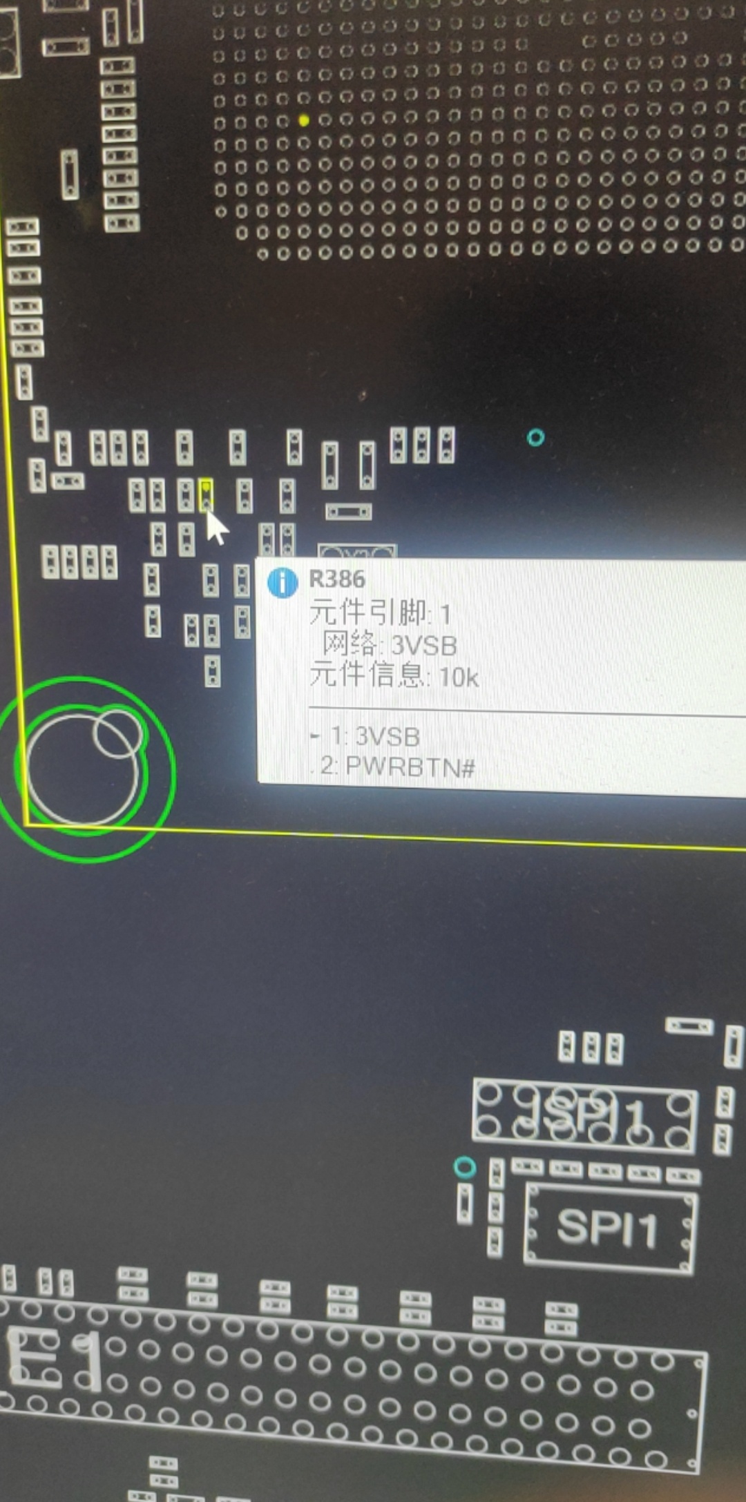

主板型号是V星X370 Gaming PLUS,官网BIOS看是7A33,板子在未查CPU的是情况下可以正常触发,CPU核心供电0.8V,卡CPU灯,插上CPU时PWRBTN#电压被拉低到2.0V,有触发动作,但不上电,强制上电无核心供电,拿下CPU后又正常,测试未发现明显短路,怀疑座子问题,无损拆开一个角查看针脚没什么问题,求助该故障产生原因,感谢,附图纸

发表于 2023-5-27 16:12:57 | 只看该作者 来自: 湖北 来自 湖北
估计3VSB电路 有短路。拉低啦!
点评
装和不装cpu的时候,3vsb阻值电压无变化,PWRBTN#不装CPU258,装上阻值225左右,确实有变化  详情 回复 发表于 2023-5-28 00:45
回复 支持 1 反对 0

发表于 2023-5-28 00:45:18 | 只看该作者 来自: 广东广州 来自 广东广州
hao321 发表于 2023-5-27 16:12
估计3VSB电路 有短路。拉低啦!

发表于 2023-5-28 14:57:32 来自迅维网APP | 只看该作者 来自: 四川 来自 四川
你是3vsb被拉低了,和pwrbtn没关系
点评
3Vsb电压一直是正常3.3V的  详情 回复 发表于 2023-6-7 08:57

发表于 2023-5-28 21:59:09 | 只看该作者 来自: 河北 来自 河北
有短路,把电压拉低。查3vsb 1.5vbat
