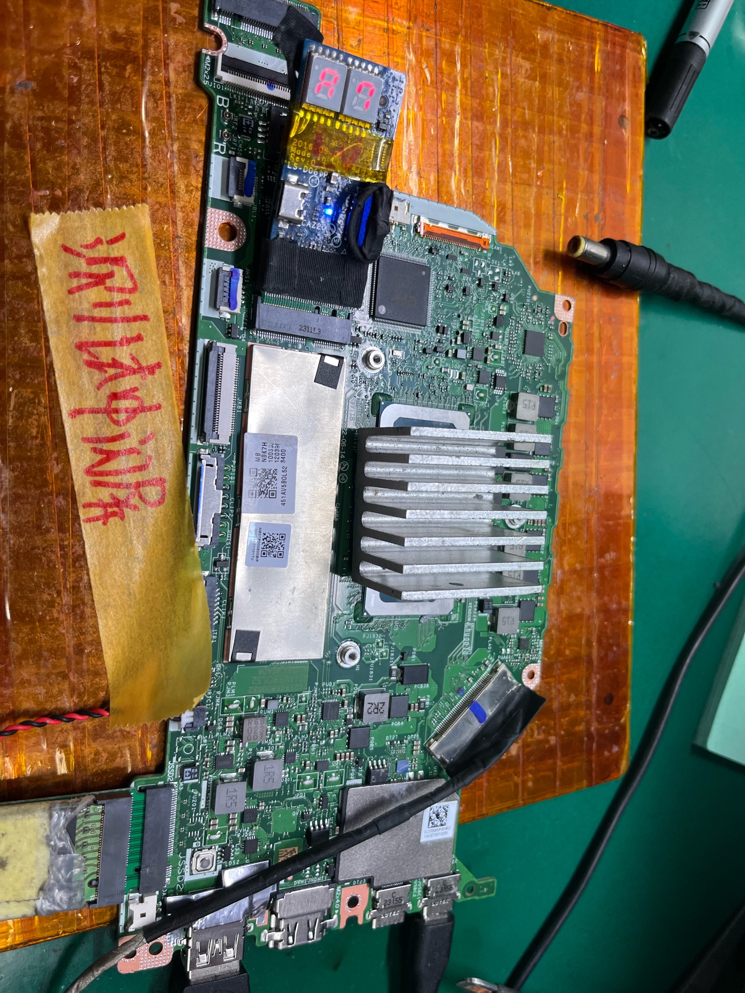

查看: 504|回复: 4
修板使我快乐{:偷笑:}{:偷笑
发表于 2023-5-26 18:14:41 | 只看该作者 回帖奖励 |倒序浏览 |阅读模式 来自: 重庆渝北区 来自 重庆渝北区
修板使我快乐
推荐
发表于 2023-5-26 18:34:44 来自迅维网APP | 只看该作者 来自: 广西柳州 来自 广西柳州
用力干
点评
干  详情 回复 发表于 2023-6-4 20:14
回复 支持 1 反对 0
3#
发表于 2023-5-27 21:28:18 | 只看该作者 来自: 中国 来自 中国
爱好与专业同步,挣钱还快乐,就是理想
点评
修好了有成就感  详情 回复 发表于 2023-6-4 20:15
回复 支持 反对
4#
发表于 2023-6-4 20:14:45 来自迅维网APP | 只看该作者 来自: 重庆 来自 重庆
回复 支持 反对
5#
发表于 2023-6-4 20:15:13 来自迅维网APP | 只看该作者 来自: 重庆 来自 重庆
zhao-hai 发表于 2023-05-27 21:28
爱好与专业同步,挣钱还快乐,就是理想
修好了有成就感
回复 支持 反对
