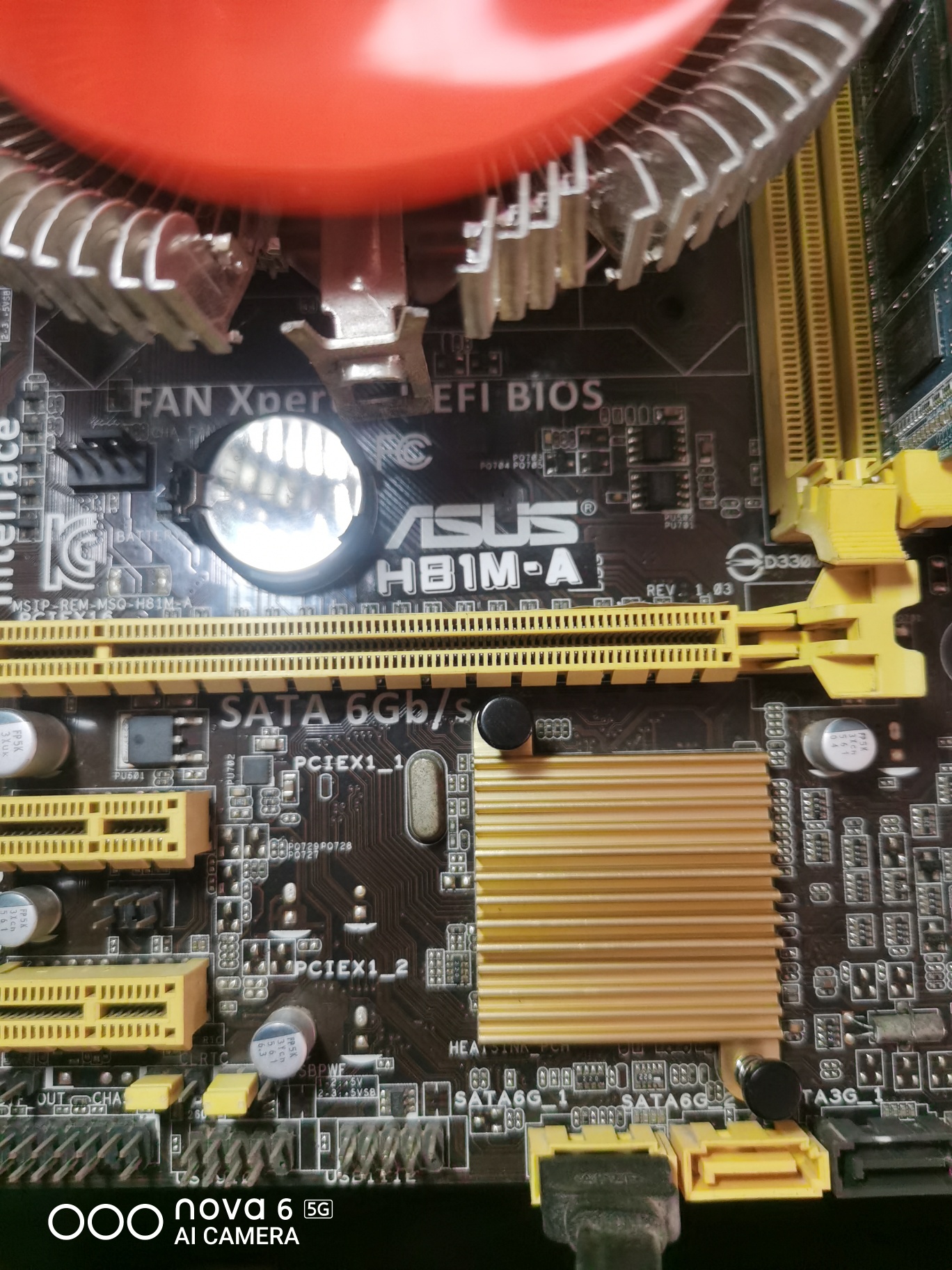

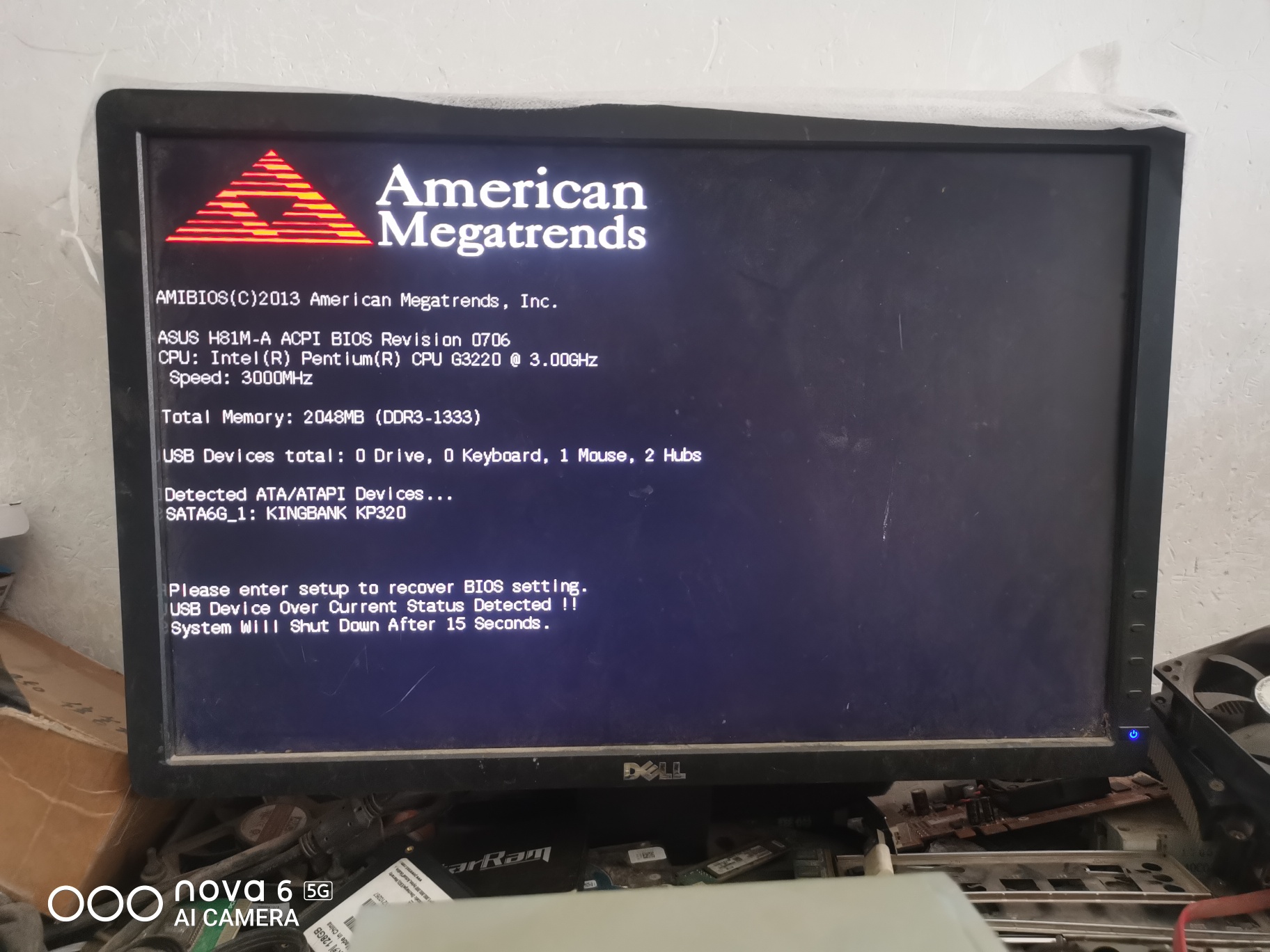

华硕H81M-A开机提示USB过流,就是这个472排阻这里图二472右面的上面那三个腿,可以直接飞线5 VBS, 新手发帖第一贴!!!

最简单就是扣掉下分压电阻。。。,立马修复
