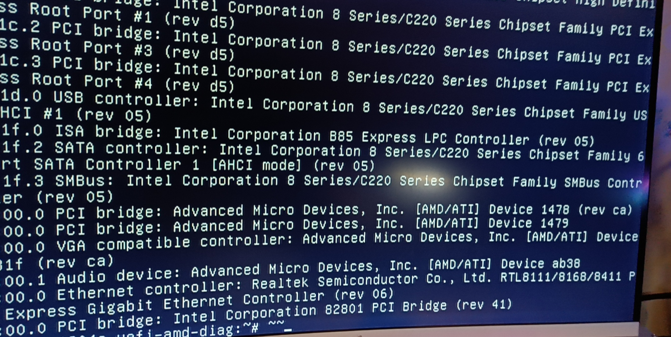

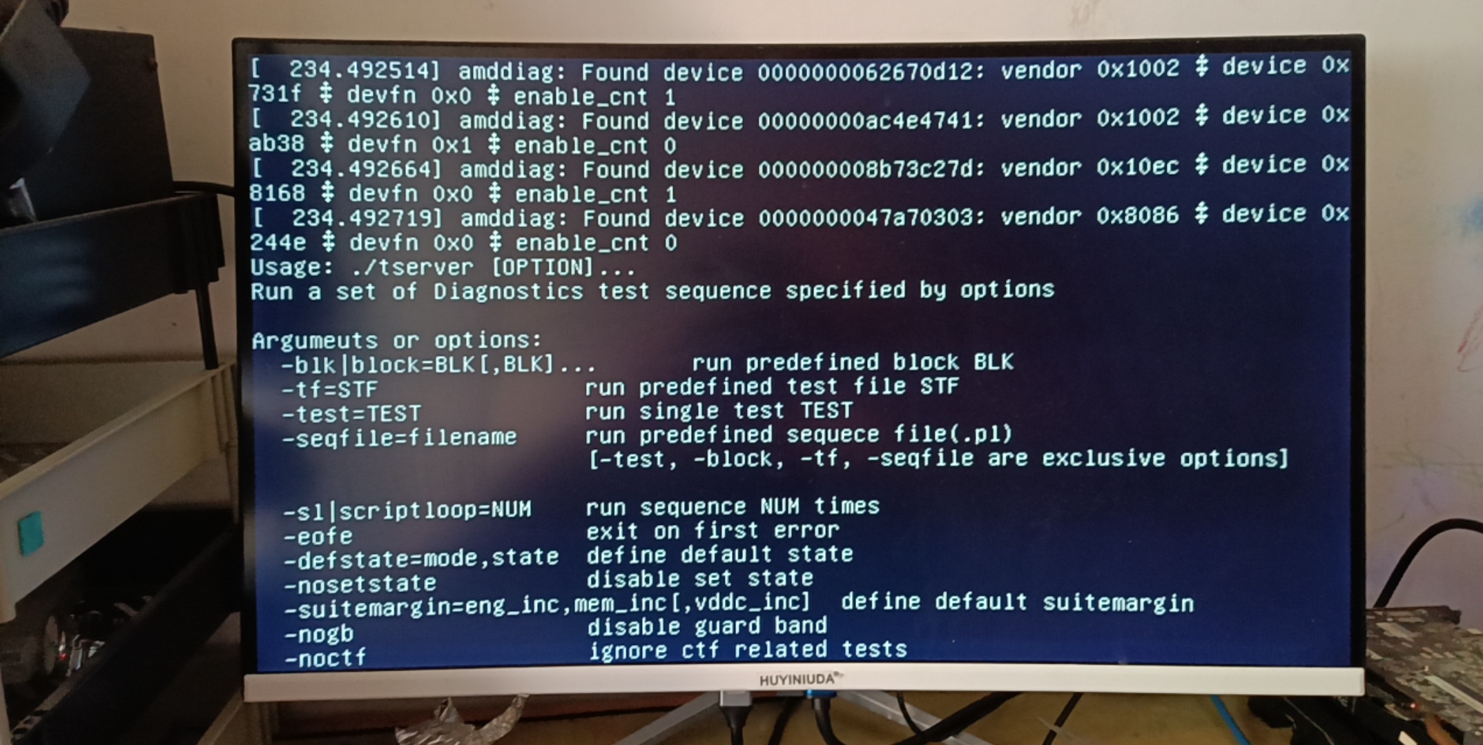

这结果是啥意思啊,看不懂,是软件有问题吗
2#
发表于 2023-5-27 01:27:46 | 只看该作者 来自: 中国 来自 中国
没扫出来,不用看了
点评
软件的问题,还是命令不对啊  详情 回复 发表于 2023-5-27 12:12

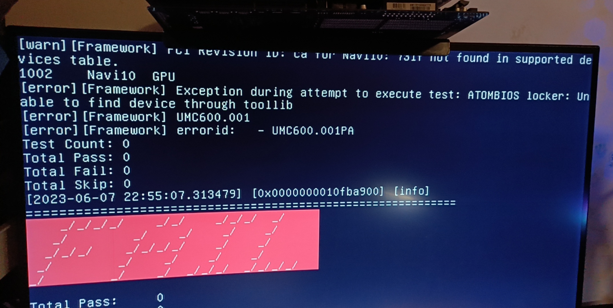

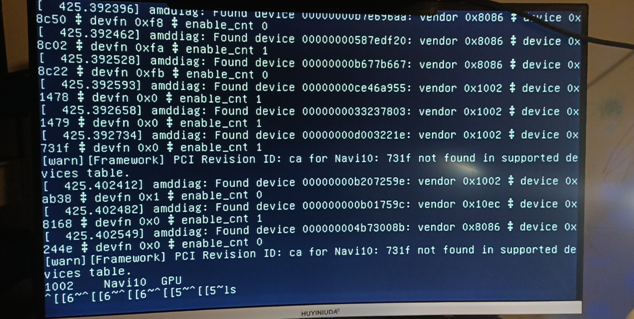

发表于 2023-6-3 00:25:10 来自迅维网APP | 只看该作者 来自: 江苏苏州 来自 江苏苏州
已经扫到这了,代码43,不知道怎么测了
回复 支持 反对
5#
发表于 2023-6-3 00:26:12 来自迅维网APP | 只看该作者 来自: 江苏苏州 来自 江苏苏州
最后一句话,是不是说这个核心代号不支持的?

你先lspci看看有没有识别这个显卡?  详情 回复 发表于 2023-6-3 15:48

发表于 2023-6-3 15:48:50 来自迅维网APP | 只看该作者 来自: 河南 来自 河南
你先lspci看看有没有识别这个显卡?
点评
这应该是认到了吧  详情 回复 发表于 2023-6-7 22:53
集显能找到这卡,代码43  详情 回复 发表于 2023-6-3 17:35
回复 支持 反对
8#
发表于 2023-6-3 17:35:29 来自迅维网APP | 只看该作者 来自: 江苏南京 来自 江苏南京
laowu8788 发表于 2023-06-03 15:48
你先lspci看看有没有识别这个显卡?
集显能找到这卡,代码43
点评
意思是代号731f这个设备不在支持列表内  详情 回复 发表于 2023-6-3 18:46
回复 支持 反对
9#
发表于 2023-6-3 18:46:56 | 只看该作者 来自: 河南 来自 河南
njfjx2080 发表于 2023-6-3 17:35
集显能找到这卡,代码43

发表于 2023-6-3 19:48:49 来自迅维网APP | 只看该作者 来自: 中国 来自 中国
命令不对吧,都没成功跑起来
点评
不知道用啥命令,就是用的board testmemfa  详情 回复 发表于 2023-6-3 22:19

11#
发表于 2023-6-3 22:19:51 来自迅维网APP | 只看该作者 来自: 江苏苏州 来自 江苏苏州
Lyhnee 发表于 2023-06-03 19:48
命令不对吧,都没成功跑起来

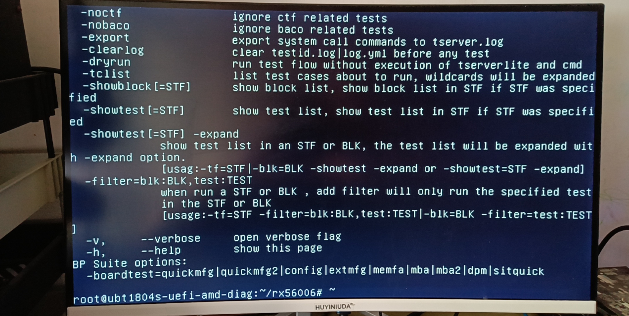

12#
发表于 2023-6-4 20:07:05 来自迅维网APP | 只看该作者 来自: 重庆 来自 重庆
第一步等待停止跳动的时候输入:mats.bash 然后看到第一个pass了,再等个七八秒,键盘按Ctrl+C 就会出现报错的显存了,要是显示Fail 说明扫点pass的

发表于 2023-6-5 10:51:53 | 只看该作者 来自: 江苏苏州 来自 江苏苏州
吢熏 发表于 2023-6-4 20:07
第一步等待停止跳动的时候输入:mats.bash 然后看到第一个pass了,再等个七八秒,键盘按Ctrl+C 就会出现报 ...
谢谢~~回头我试试

发表于 2023-6-7 22:53:03 来自迅维网APP | 只看该作者 来自: 江苏南京 来自 江苏南京
你先lspci看看有没有识别这个显卡?
这应该是认到了吧
点评
你用的什么平台?英特尔平台的话应该是认证到了。 AMD平台的话估计没认到  详情 回复 发表于 2023-6-8 10:32
这是啥意思,还是没认到卡吗  详情 回复 发表于 2023-6-7 22:58

发表于 2023-6-8 10:32:42 来自迅维网APP | 只看该作者 来自: 河南三门峡 来自 河南三门峡
njfjx2080 发表于 2023-06-07 22:53
这应该是认到了吧

发表于 2023-6-9 22:22:24 来自迅维网APP | 只看该作者 来自: 江苏苏州 来自 江苏苏州
就是b85我觉得卡就是认到了,但是感觉软件是不是有问题
