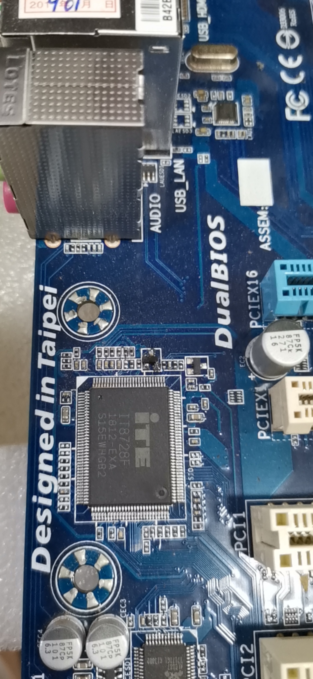

技嘉H61M-S2PH 通电CPU风扇常转不定时掉电维修
发表于 2023-5-25 12:27:16 | 只看该作者 回帖奖励 |倒序浏览 |阅读模式 来自: 海南五指山 来自 海南五指山

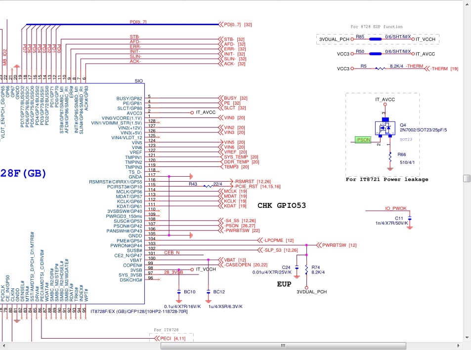

IO107  pson一脚通2N7002,DS级有微短,直接更换问题解决

发表于 2023-5-30 06:40:29 来自迅维网APP | 只看该作者 来自: 海南 来自 海南
lalaladoudou 发表于 2023-05-27 03:30
微短是怎么测出来的啊?
对地阻值偏大,电源绿线待机5V直接拉低,通电风扇常转,正常是开机触发后才拉低待机5V电压的

发表于 2023-5-27 03:30:07 | 只看该作者 来自: 重庆 来自 重庆
微短是怎么测出来的啊?
点评
对地阻值偏大,电源绿线待机5V直接拉低,通电风扇常转,正常是开机触发后才拉低待机5V电压的  详情 回复 发表于 2023-5-30 06:40
