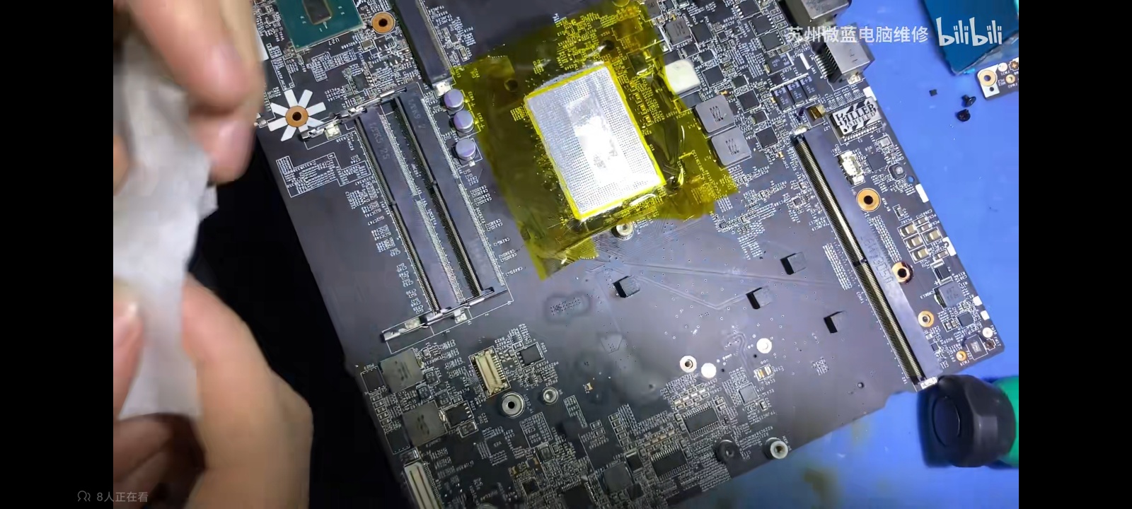

标题: 各位大佬有没有试过 [打印本页]
作者: 1321236817    时间: 2023-5-24 23:32
标题: 各位大佬有没有试过
今天偶然看到这种操作先在板上定位在上钢网刮锡膏 植出来很完美  不知道有没有大佬试过 可以不用用植桥呢?
作者: rimnmgds    时间: 2023-5-25 01:01
这是刮的锡浆,然后放上cpu,再上bga。模仿工厂回流焊的方式,对于芯片中间有电容的很好。芯片中间没电容的完全没必要
作者: 卖电脑的小快乐    时间: 2023-5-25 07:30
这方法不好操作,你这属于工厂里的丝印贴片然后过回流焊
作者: maithon    时间: 2023-7-8 12:24
工厂就这样操作的,
