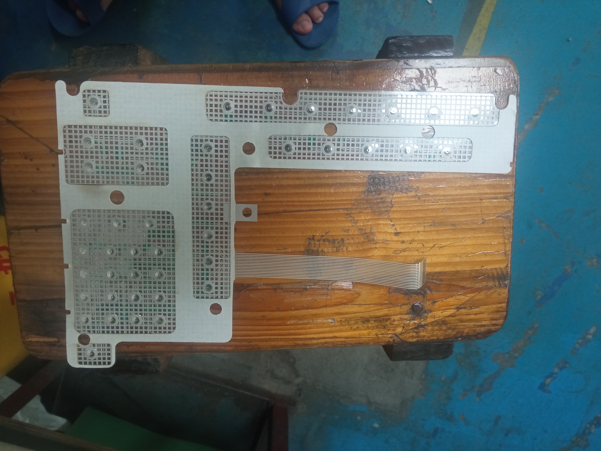

有没有哪位大神修过这数显表有时按键全都正常,不正常时只有几个按键有用(开机键无用,用电源开关通断后),我开始怀疑2图按键坏但飞线也不行。现在没有思路,请各位看看。
作者: u1501358    时间: 2023-5-27 17:35
在闲鱼上找个报废机,更换主芯片后ok
作者: VXUxmSll    时间: 2023-5-31 17:08
这个薄膜开关怎么飞线,估计是有些线路氧化阻值变大了
作者: VXUxmSll    时间: 2023-5-31 17:12
额,主芯片坏了
作者: u1501358    时间: 2023-6-5 09:35
这个机子换主芯片用了五天后又断断续续的出现按键失灵,昨天发现12M晶体脚有点悬空(出厂剪引脚导致)希望这是它真正的问题。
