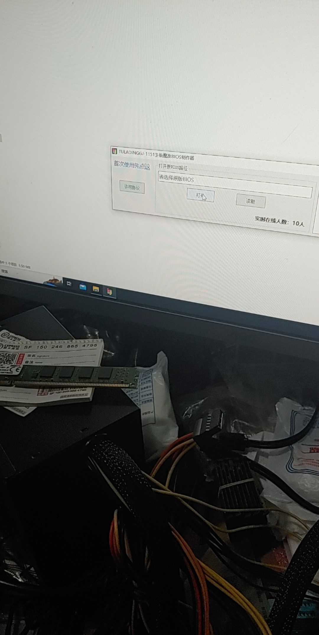

一个简单的小工具,一键式生成魔改bios,H110 B150 Z170 B250 Z270 H310CM B365主板都可以用这个工具一键是改写bios微码。变身超强无敌主板,支持任意市面上的热门cpu。再也不用花钱去加什么论坛找人给你刷bios了。我一看到那些改bios教程还要给钱的我就想笑。下面说一下这个工具的使用方法。

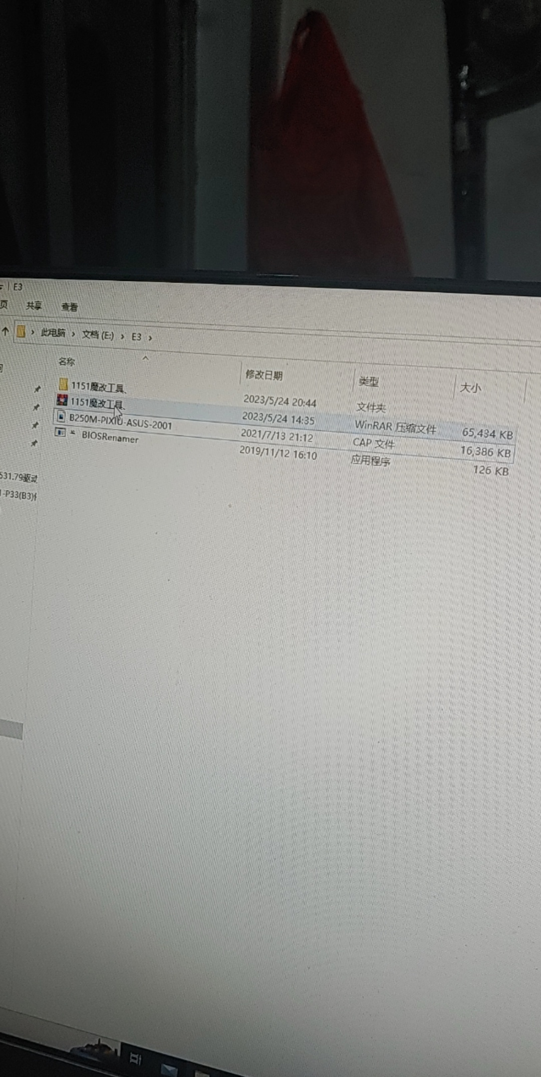

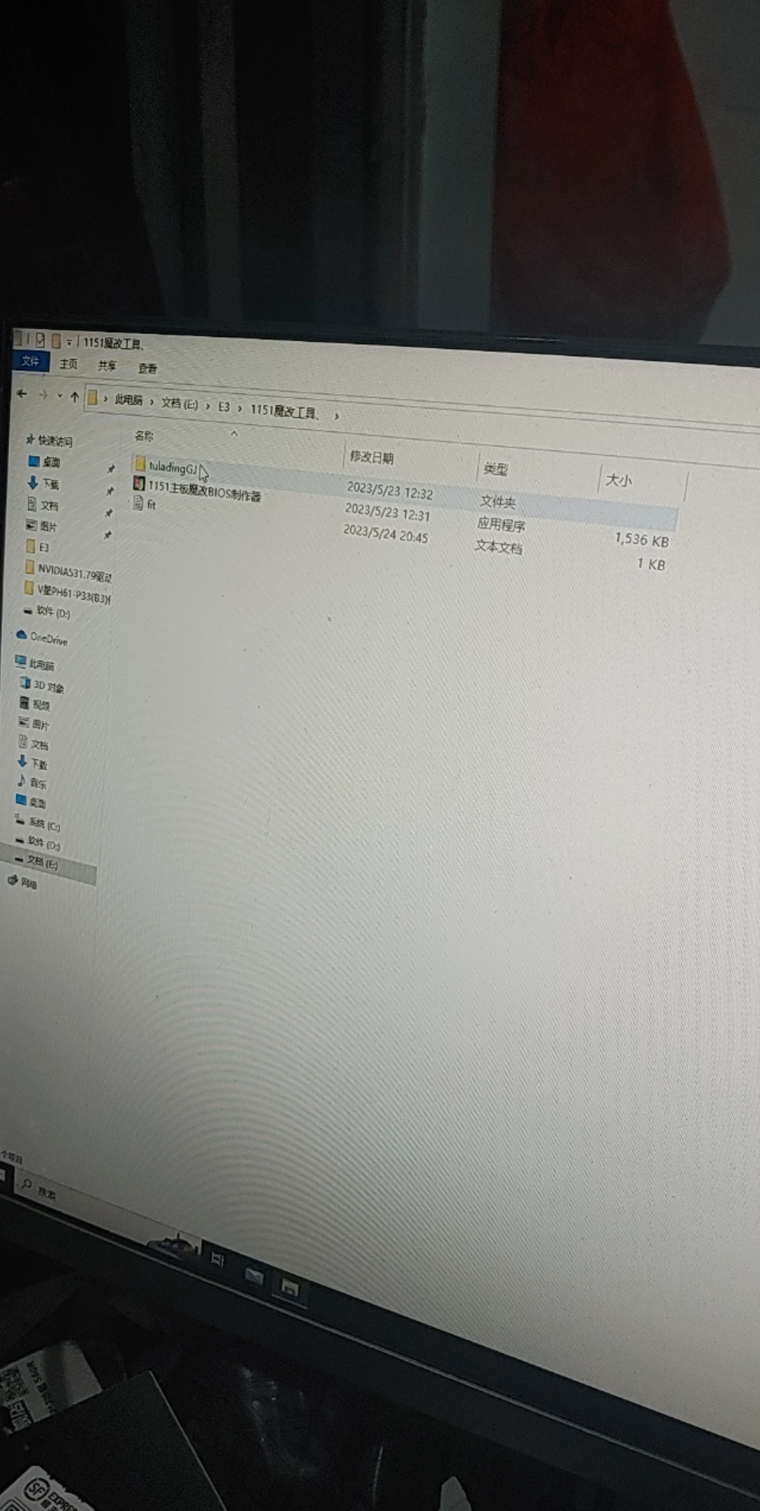

首先你得新建一个文件夹。然后你根据自己需要改的主板的型号去官网下载这个主板的bios,例如我这个是华硕B250貔貅。当然你有编程器可以直接读出你主板的bios然后保存也可以。然后你下载我下面发出的这个文件。注意解压文件系统可能会报毒。你可以关掉病毒防护。不然可能杀毒软件会自动删掉解压出的程序。解压后得到一个文件夹。里面有两个文件。
打开解压的文件夹,鼠标右键第二个1151主板魔改bios制作器,点击以管理员身份运行进入程序。
进入工具后第一步点左面的许可协议,不管弹出什么对话框都点确定

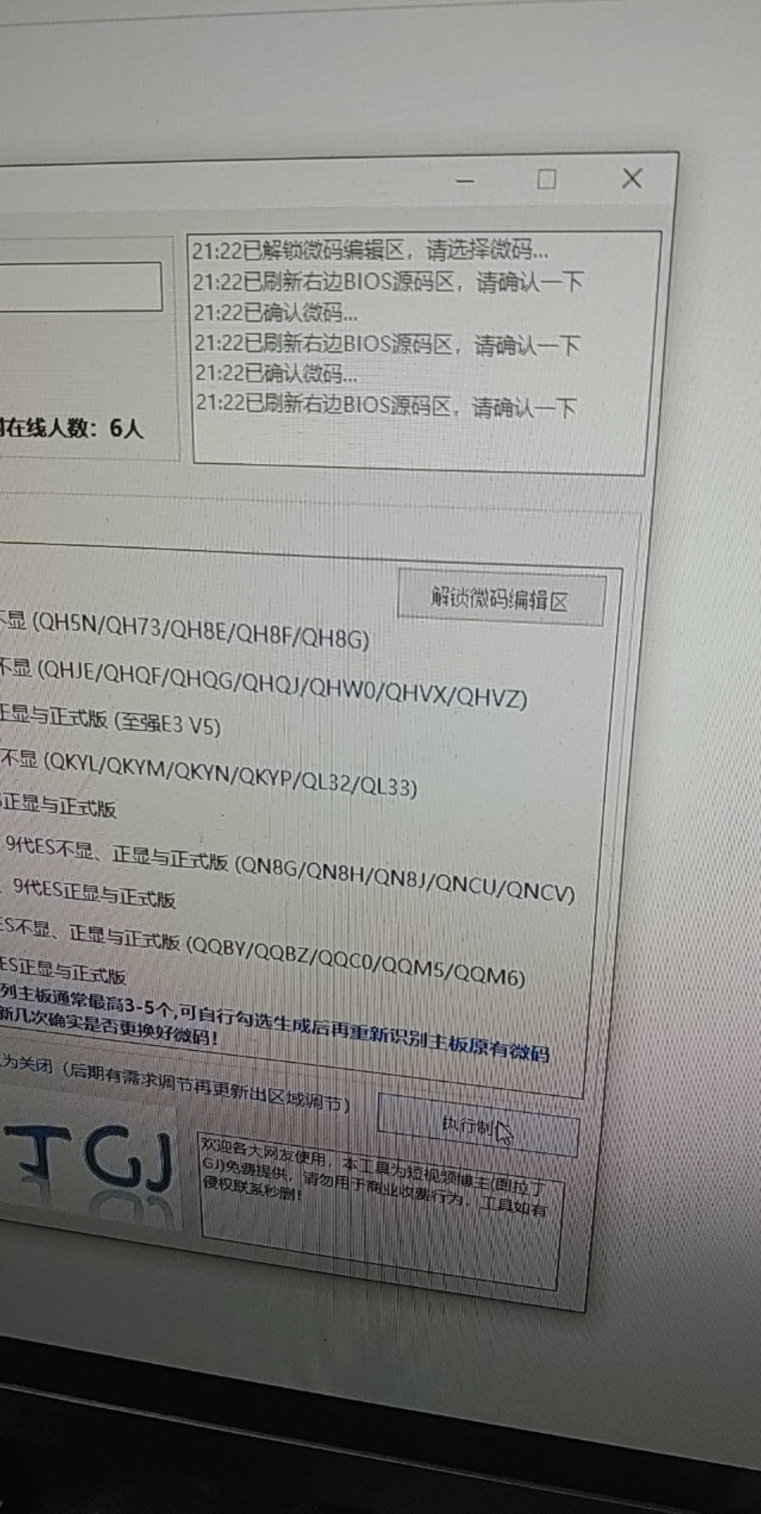

然后点打开把需要改的bios文件载入,我这个是华硕B250M。载入后看右边的状态。载入成功后会出现下面的工作栏。出现这个工作栏后点一下解锁微码编辑区把需要的微码加到你的bios里。
注意看左边显示的是主板原厂的微码,右边是你可以改写加入的微码。按照需求选择。6789加至强通吃一般选906EA  906E9 506E8 506E3 506E1按提示点击那个选完点此处。点完会提示你确认微码。
确认好后点最右下角的执行制作。随便给改好的bios写个名字保存就可以了。至此bios就改好了。

实测e3-1275 v6、b365主板,改完依然无效,一样是风扇转一下就停了,换回g4900正常。
作者: 禹王后羿    时间: 2023-6-4 20:11
微码没选进去
