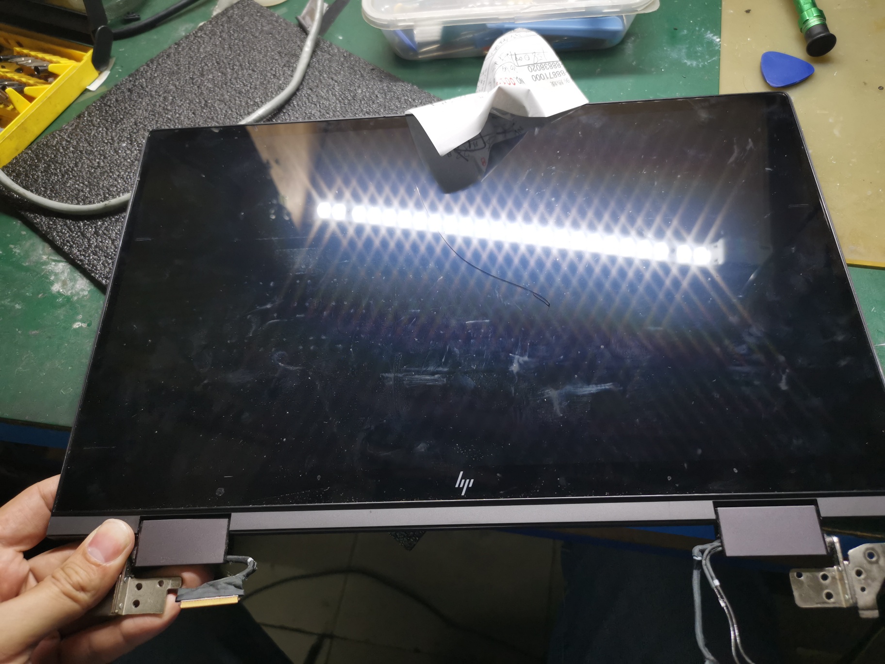

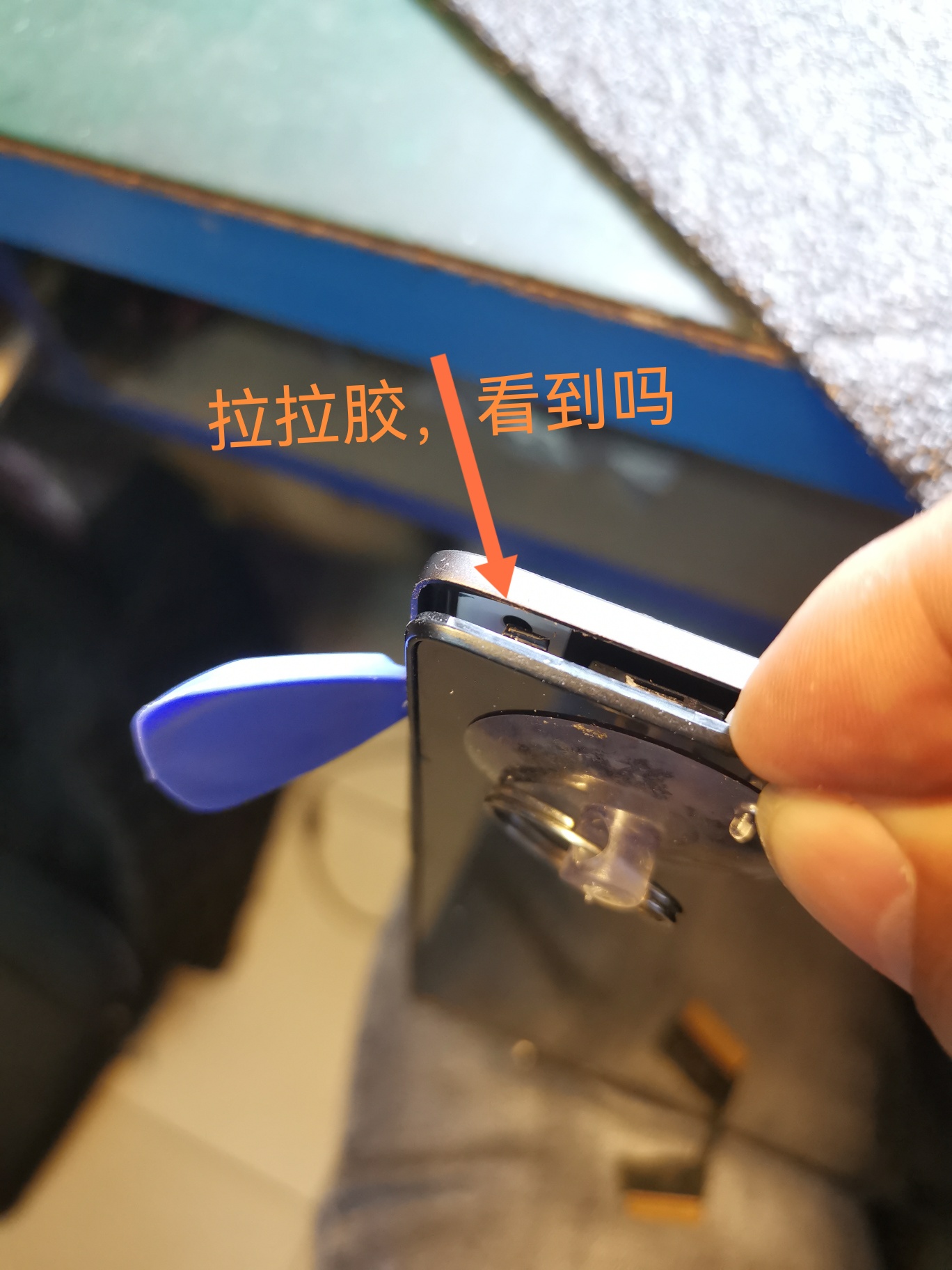

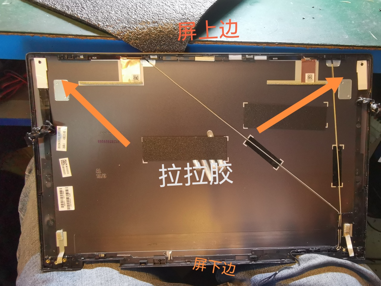

HP ENVY X360/TPN-C149变态屏设计,换壳的同行要小心呀
屏轴A壳很易坏
换壳,四边都是扣 没有边胶
有底背拉拉胶
小心从上边挑开,再挑左右,就看到左右上角藏着拉股头,拉出来
千万小心,不然把玻璃裂了赔死了
怎么办,,不说了,,,写完准备跑路了

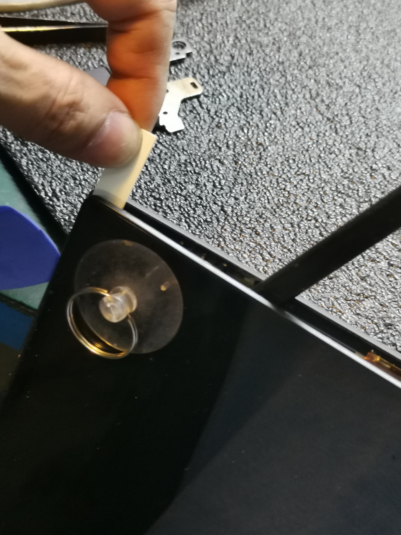

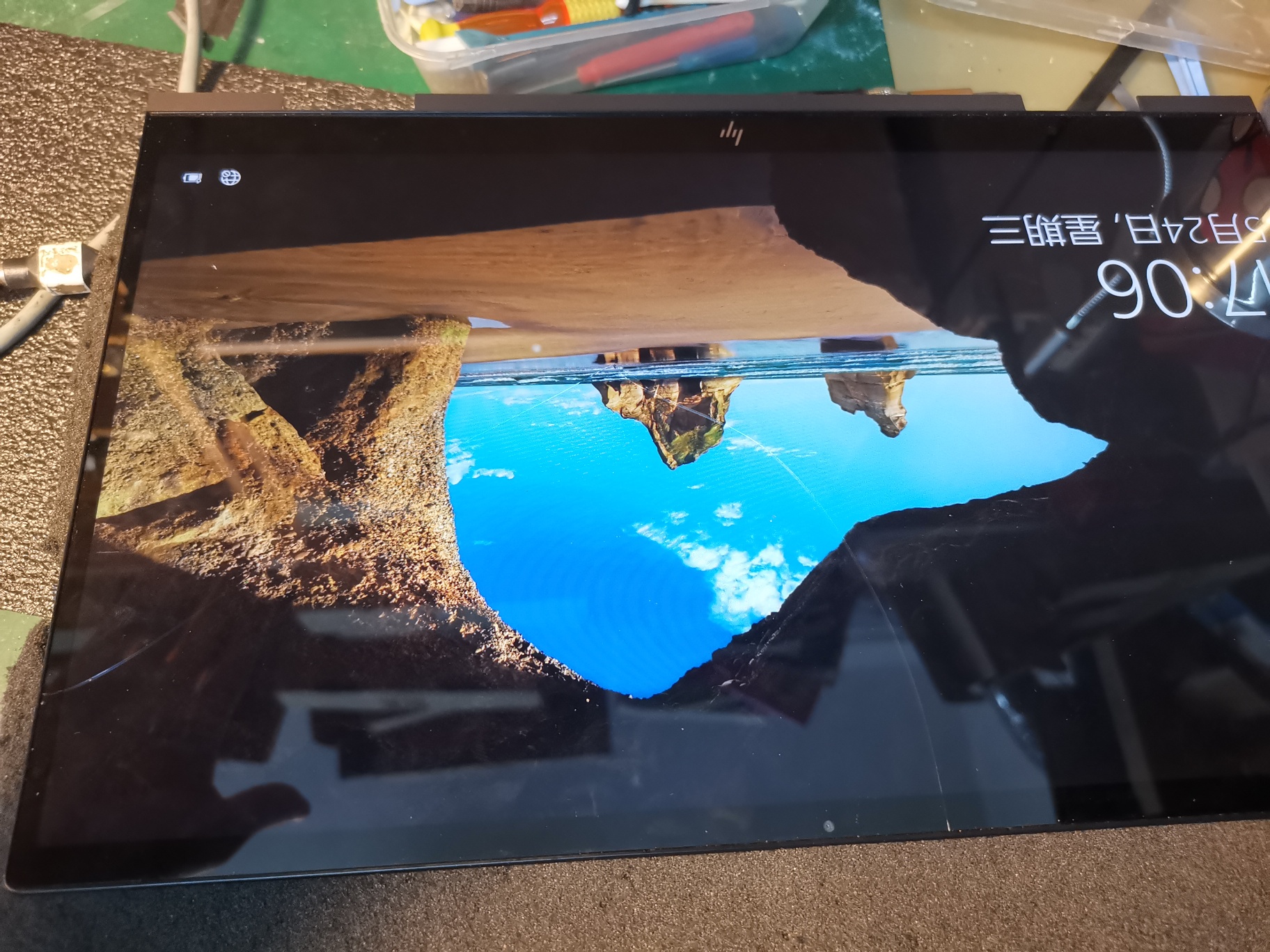

作者: zsmicky    时间: 2023-5-25 12:08
易出问题是上面挑开壳时,玻璃需要外弯一个度,这个要小心的,多插几块片,别懒。。。
否则就像我这样在正中上方裂了

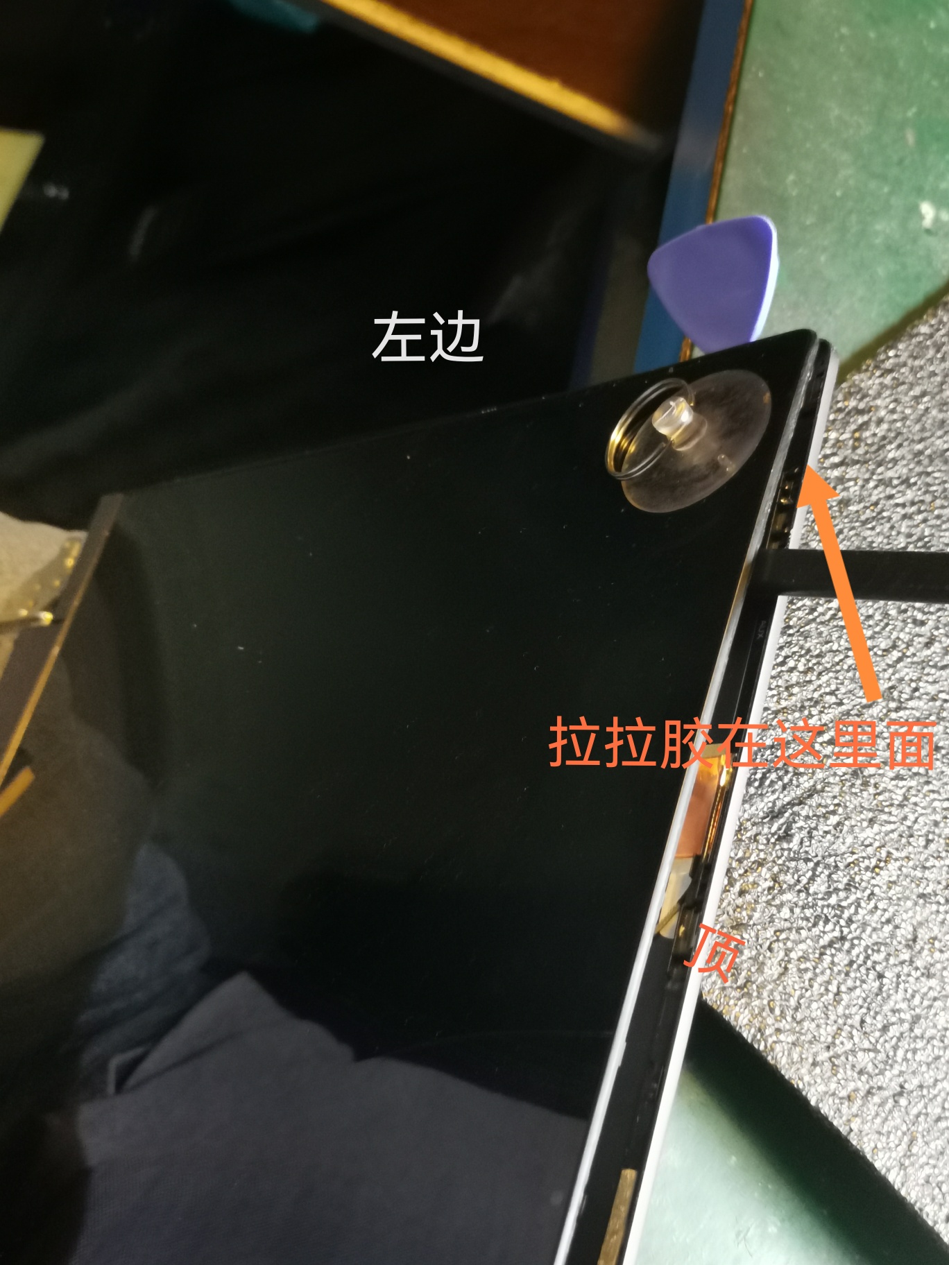

有没有可能是从下边拆拉拉胶的
作者: zsmicky    时间: 2023-5-27 10:07
343315081 发表于 2023-5-26 22:21
有没有可能是从下边拆拉拉胶的
拉胶是在左右2个角,我的方法是对的,就工具不好
回想应该用大吸盘来用力
