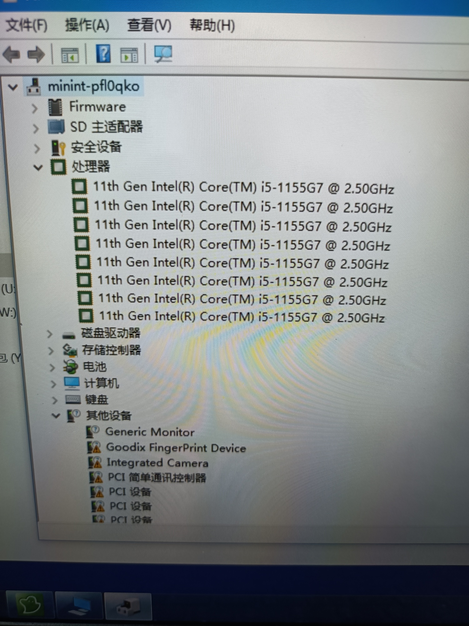

标题: 一个高级笔记本,想重装系统,但是进pe居然看不到硬盘咋回事 [打印本页]
作者: 小小仙    时间: 2023-5-24 13:19
标题: 一个高级笔记本,想重装系统,但是进pe居然看不到硬盘咋回事
pe里甚至触摸板也不能用,也识别不到硬盘,只能看到我自己的U盘【我用的是冰封系统】,以前只给普通笔记本重装过系统,没遇到过这种事,谁告诉我去哪里下载个能安装的系统?
作者: 江苏君仪    时间: 2023-5-24 13:45
换pe,你的pe不能识别
作者: y583078522    时间: 2023-5-24 13:47
用安装版的测试看看
作者: 不会修斯基    时间: 2023-5-24 14:02
关闭vmd,或者注入驱动才能认到硬盘
作者: wgjkgd    时间: 2023-5-24 14:05
PE版本不行,换个PE。
作者: 小小仙    时间: 2023-5-24 14:50
江苏君仪 发表于 2023-05-24 13:45
换pe,你的pe不能识别
要用什么系统有没有网址
作者: ZfA4836    时间: 2023-5-24 14:59
你的PE老了,需要换一个最新版本的PE,可以选择微PE、U启通等,个人选择的是微PE
作者: txh7387733    时间: 2023-5-24 16:04
直装盘    安装界面加载VMD驱动
作者: hbsygst    时间: 2023-5-24 17:16
最简单用驱动总裁pe 你上述的问题全部可以解决
作者: suyajuncn    时间: 2023-5-24 18:00
关闭vmd  mvme   之类的
作者: blucelei    时间: 2023-5-24 18:37
用驱动总裁
作者: 刘家魅力    时间: 2023-5-24 19:03
微pe   bios改硬盘模式  有可能是raid
作者: ytl098    时间: 2023-5-24 19:41
这个是M.2的硬盘,你的老U盘没有驱动不支持是看不到的,
作者: 遇过    时间: 2023-5-24 21:10
换个PE试试吧
作者: 临海036    时间: 2023-5-25 00:26
戴尔的?进pe把硬盘模式改下
作者: 临海036    时间: 2023-5-25 00:27
打错了,是进bios把硬盘模式改下
作者: 破小孩    时间: 2023-5-25 06:16
如果是11thCPU  关闭VMD
作者: 榴莲往返    时间: 2023-5-25 07:10
需要到bios里改为AHCI模式
作者: wanyi    时间: 2023-5-25 10:05
你是来卧底的吧
作者: wks123    时间: 2023-5-25 10:26
换PE吧启动 绝对可以,不行就多换几个,你的PE没加载到硬盘驱动,所以识别不到
作者: 明治国    时间: 2023-5-25 11:02
一般里面有两个硬盘
作者: 飞驰123    时间: 2023-5-25 11:22
用安装版或者更新的pe
作者: 芯时代维修    时间: 2023-5-25 16:08
升级pe 用win11到pe
作者: 回家的孩子007    时间: 2023-5-26 21:13
可以使用软碟通将系统刻录到U盘然后去安装就可以,
作者: 光云    时间: 2023-6-2 22:58
进BIOS关闭vmd,或者注入驱动才能认到硬盘,用官方工具制作的win11也可以直接装。
作者: 1310876    时间: 2023-6-3 12:10
pe里面没驱动??
作者: 阳光小修    时间: 2023-6-3 12:25
这个问题找百度很好找的,含有图文教程更加直观。
https://www.feifeixitong.com/jc/4070.html
https://baijiahao.baidu.com/s?id ... r=spider&for=pc
作者: lxgfly    时间: 2023-6-7 12:26
换一个 PE系统就没问题
