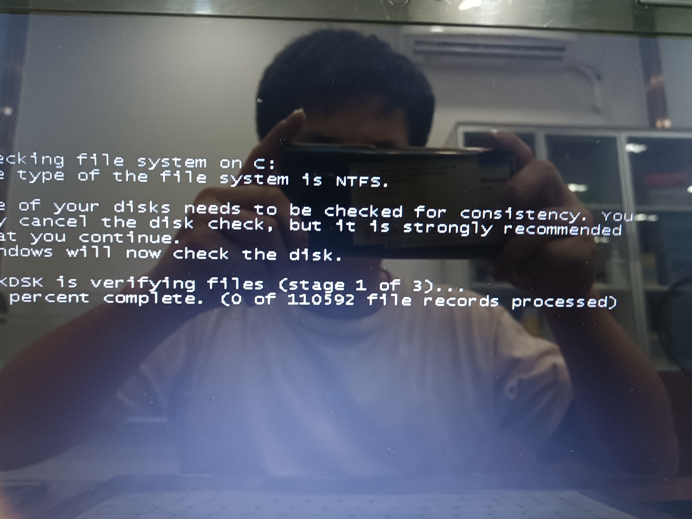

这几天翻出了老舅的联想y470,系统win7是在联想售后安装的,但是独显还是不可用。
自己试着安装驱动,安装好之后大概十秒钟就会蓝屏重启,之后一直开机进不去系统就重启,在安全模式下关闭独显后就可以正常开机了,只是打游戏有点不甘心用集显。
所以来求助大佬们,y470独显是显卡坏了还是主板供电问题,或者是温度太高,或是CPU带不动导致重启?  有遇到过这个问题的大佬麻烦帮我看看

显卡的问题
作者: 维修达斯    时间: 2023-5-25 09:28
显卡加焊下
作者: 慕斯    时间: 2023-5-25 10:35

感觉也是,除了独显不怎么可以  其他的都能用  还能打dnf,就是发热严重
作者: San7756    时间: 2023-5-25 10:45
AMD显卡爱坏
作者: San7756    时间: 2023-5-25 10:47
买一块N卡的主板  540M 550M的换上
作者: 梦花彼月    时间: 2023-5-25 14:43
要想用的久,就像11楼的兄弟说的,买一块N卡的板,而且这老机器,买块板要不了多少钱。

维修店说加焊可以,费用100。只管加焊,焊好以后好不好不管。
作者: zhangxuhvi    时间: 2023-5-27 10:12
加焊能好也要少打游戏,不打游戏用集显也够了
