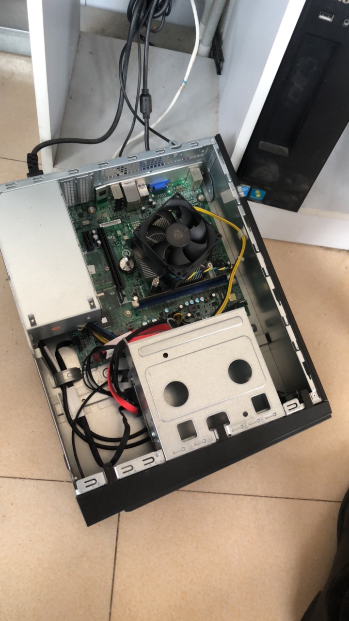

电脑不能开机,主板电源线和cpu供电电拔了再插又会来下电,更换电源风扇转一下停一下然后也是同样情况  是不是主板废了,主板上精简版的h81

作者: ai949867296    时间: 2023-5-25 14:38
无敌强哥 发表于 2023-5-25 08:40
咋弄的。。。。
还是 电源  拆了两个电源都是这种  后面重新拆一个装上才可以了    头疼 这电源有点坑

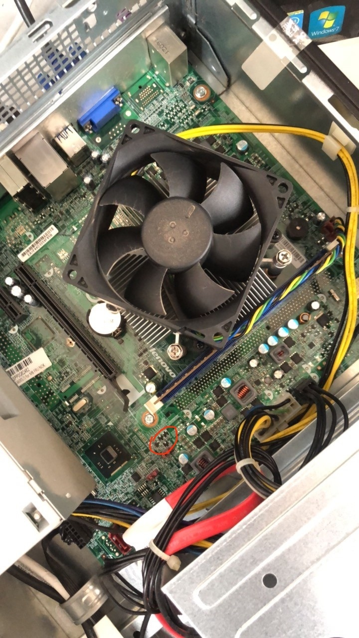

作者: 17705770386    时间: 2023-5-30 22:06
