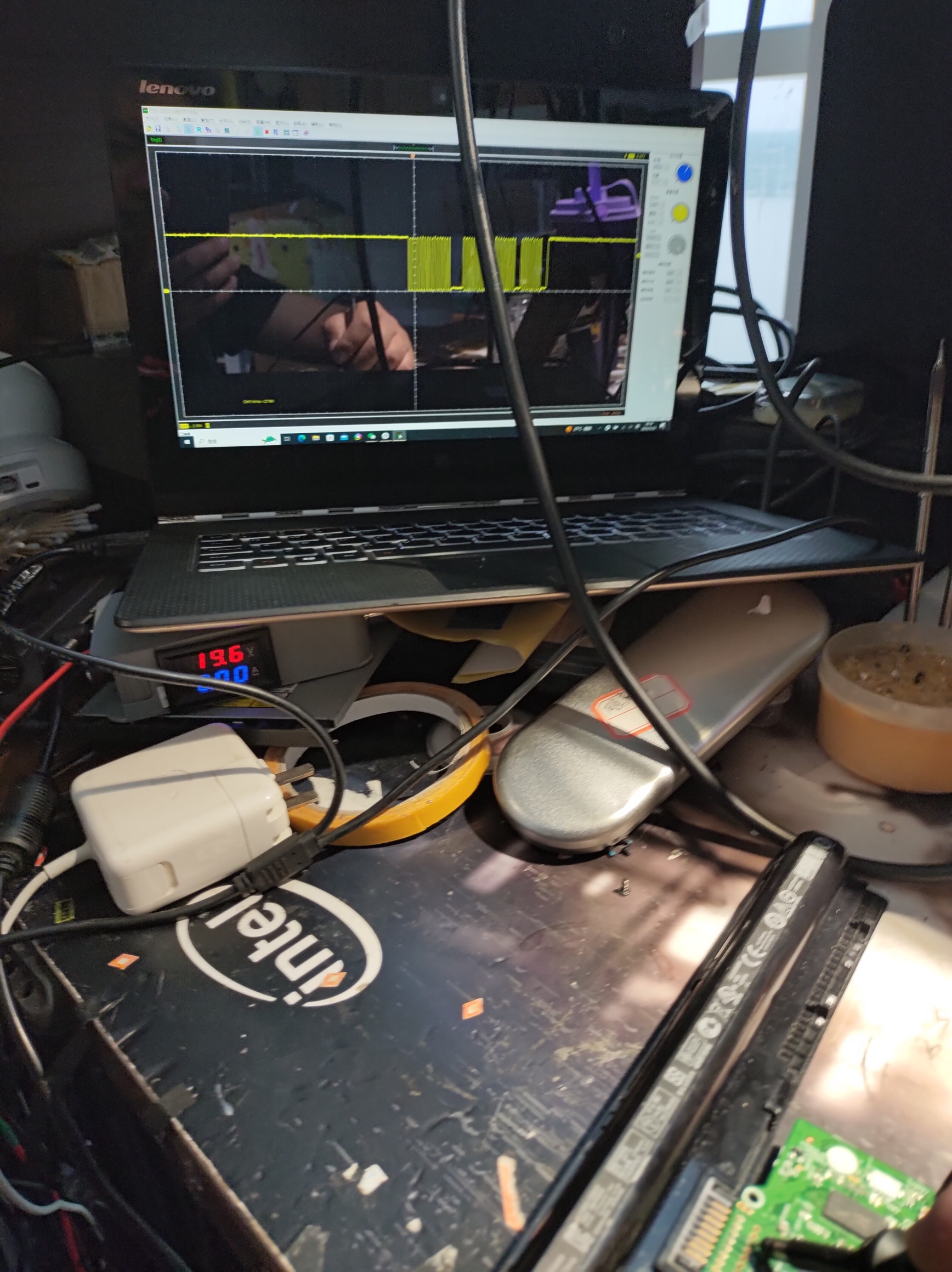

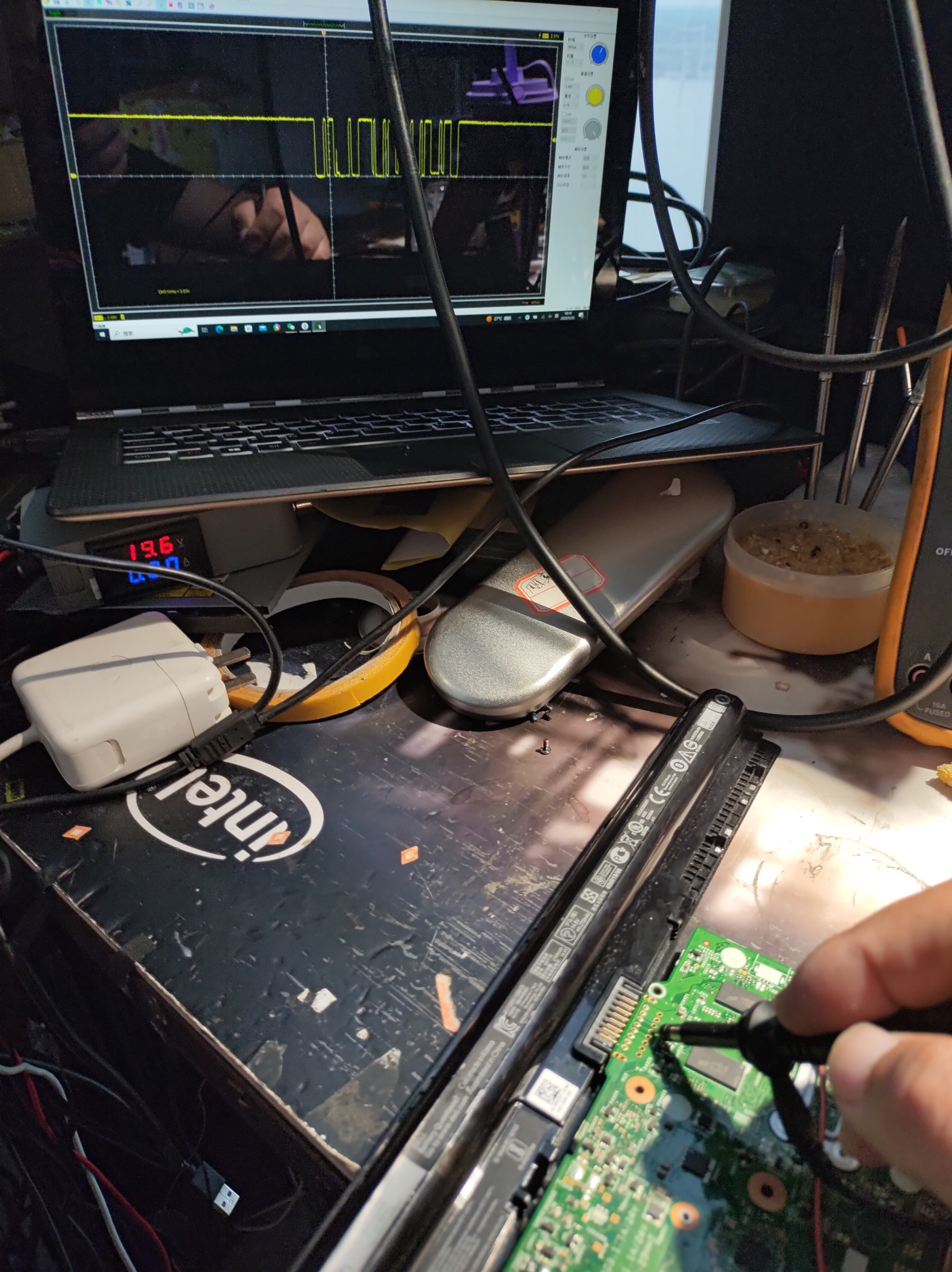

故障如标题  就是电源已接入未充电  pbat_pres# 不接电池3.3v接入电池拉低

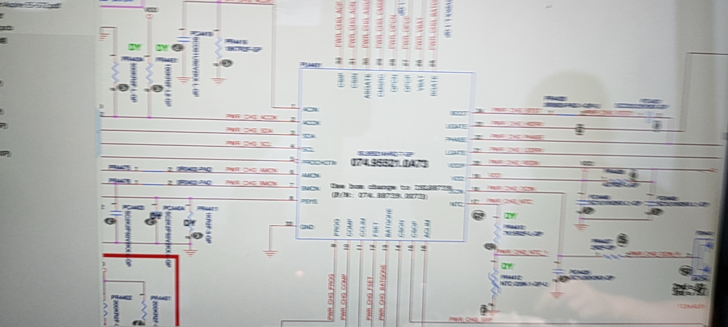

smbclk1波形和smbda1如图 (持续波形)机器图纸充电ic95521a 但是主板上是88739b
有修过这个机器的帮帮忙
作者: zwucong    时间: 2023-5-24 22:21
不用修,直接换电池,换全兼容电池
