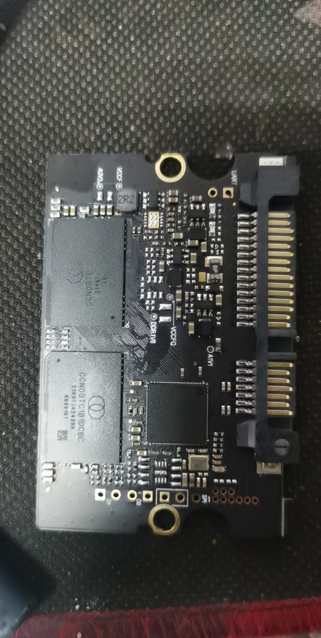

小黄鱼山寨金士顿240G固态。现在检测不到硬盘。想开卡,求这个软件。这哪个是开卡短接点

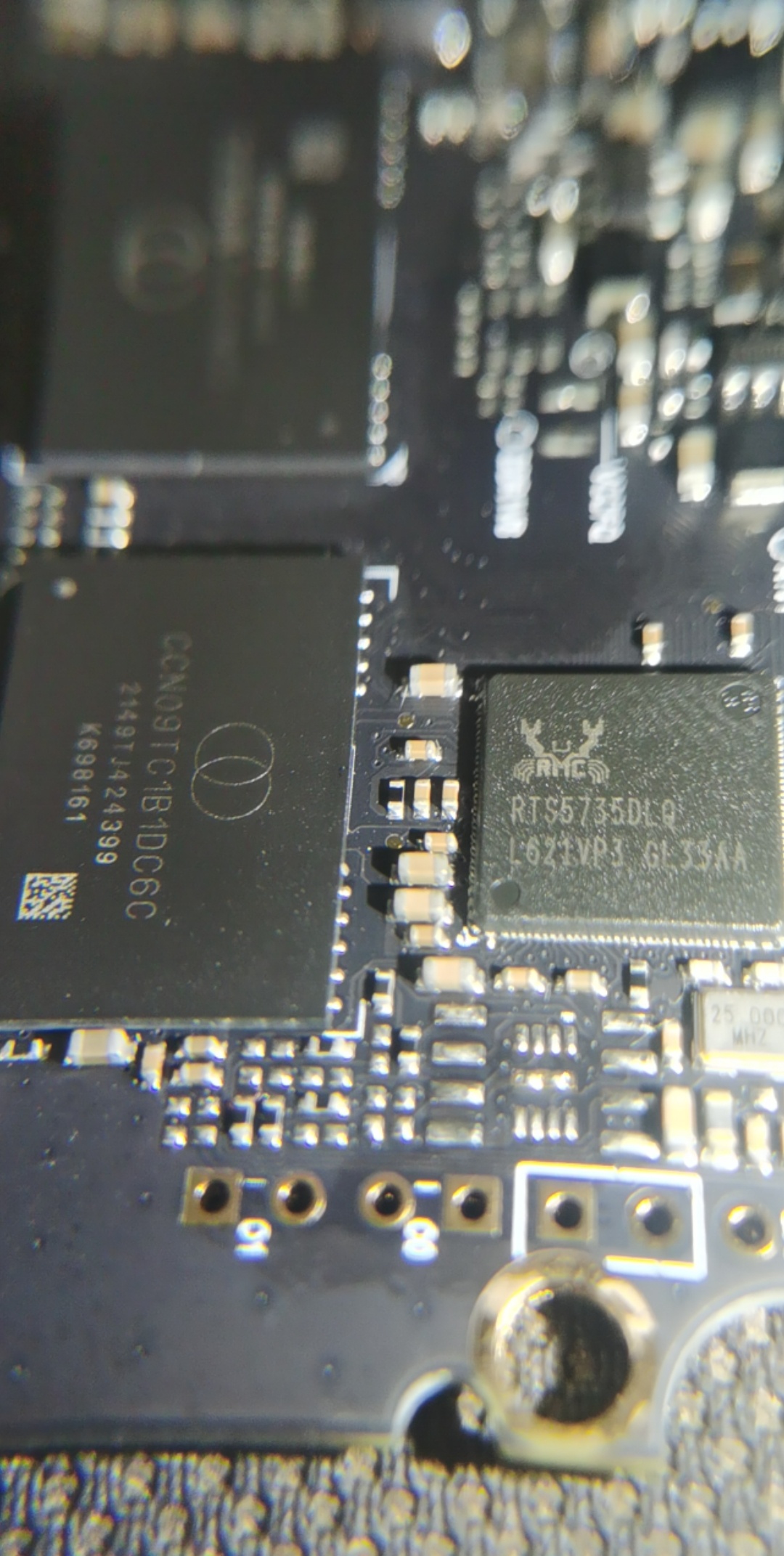

作者: e125000    时间: 2023-5-23 17:29
用软件查  ID   http://vlo.name:3000/ssdtool/    Realtek flash id
作者: heimu    时间: 2023-5-23 21:37
长江存储

作者: 顺景电器    时间: 2023-5-24 13:46
heimu 发表于 2023-5-23 21:41
用不了
有框的两个应该是短接点

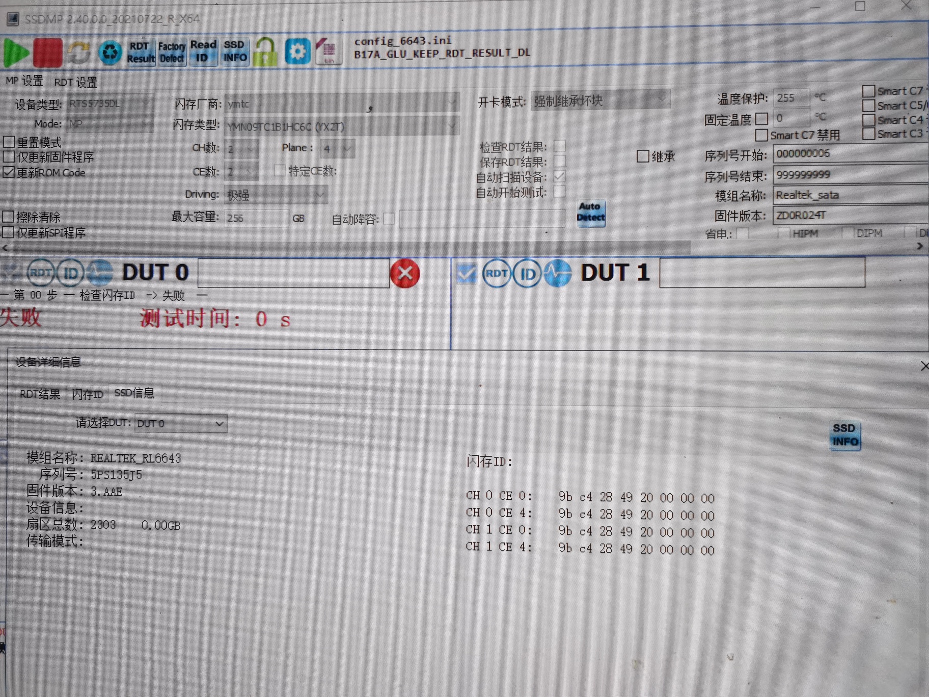

作者: APM9746    时间: 2023-5-24 23:36
顺景电器 发表于 2023-05-24 13:47
其实能把闪存id读出来就好办了,有个网站能用id查闪存型号。
开始量产就提示检查闪存ID失败
作者: u1499643    时间: 2023-5-24 23:49
瑞昱主控不用短接  在开卡软件里选择重置模式后就可以了

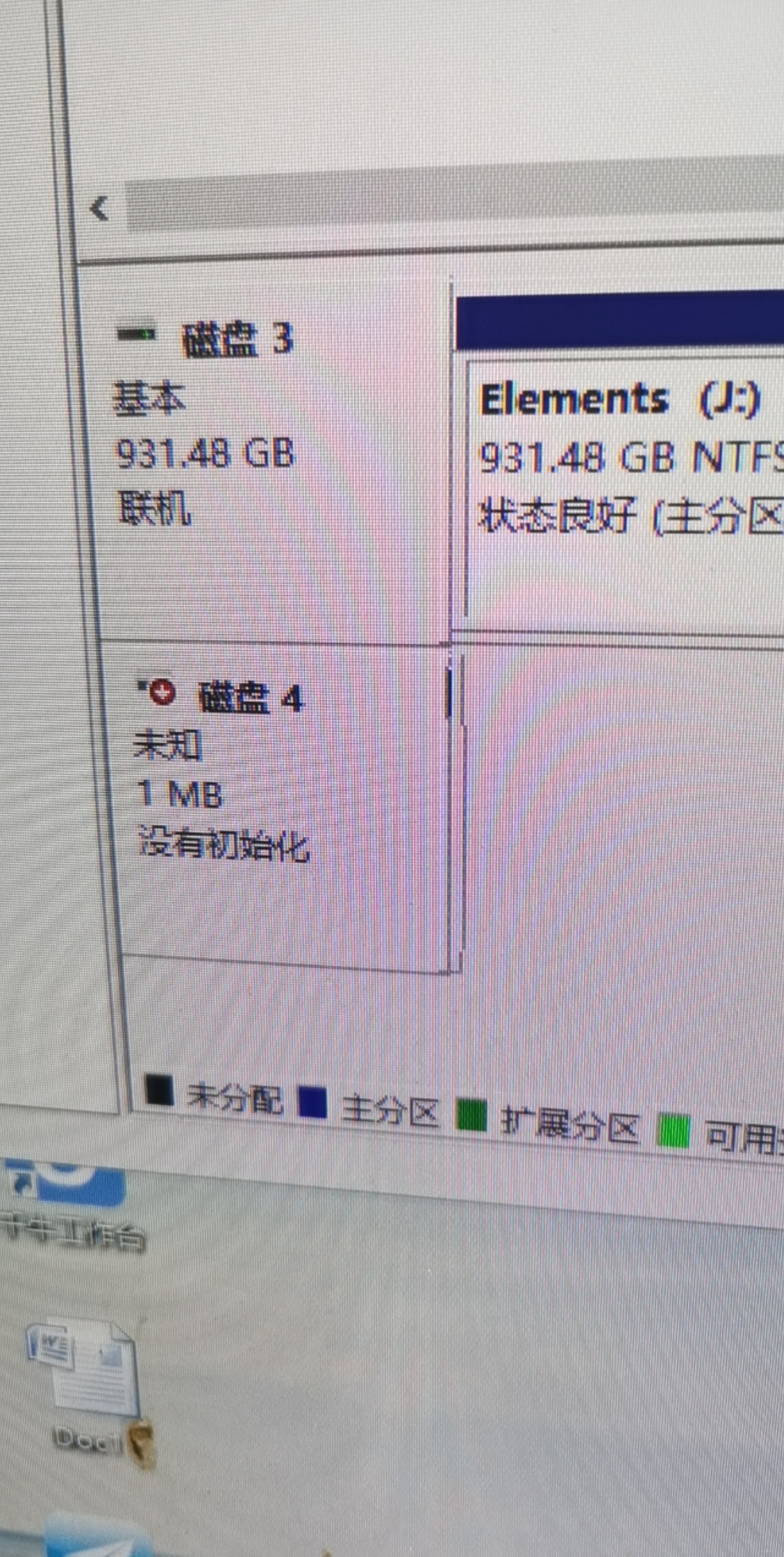

作者: APM9746    时间: 2023-5-26 19:56
重置模式成功后,在做开卡也是一样提示检测闪存ID失败
作者: APM9746    时间: 2023-5-26 19:58
磁盘管理里面看到只有一个1mB的

作者: u1499939    时间: 2023-6-12 22:52
闪存型号:YMN09TC1B1AC6C
闪存品牌:YMTC/长江
闪存容量:64GB
CE数量:1
闪存ID:9BC428492000
闪存单元:TLC
闪存制程:TAS
闪存类型:NAND
封装类型:BGA132
工作电压:VCC:3.3V/2.5V,VCCQ:1.2V
工作模式:异步模式
Die数量:1
