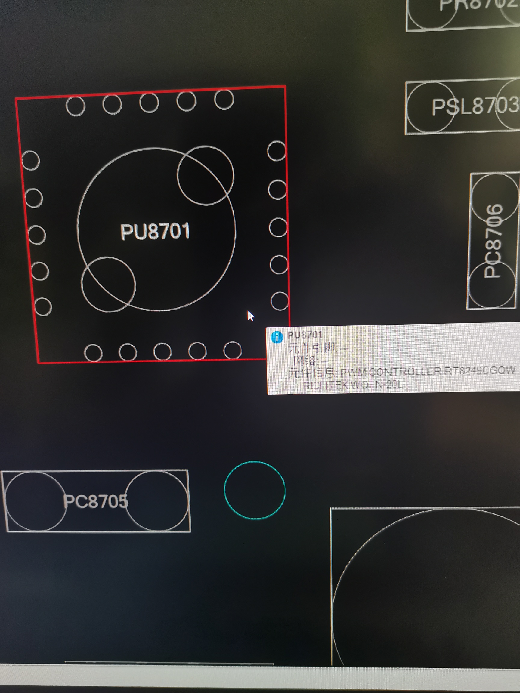

华硕ux310uv待机芯片RT8249c,可以用51225B代替
