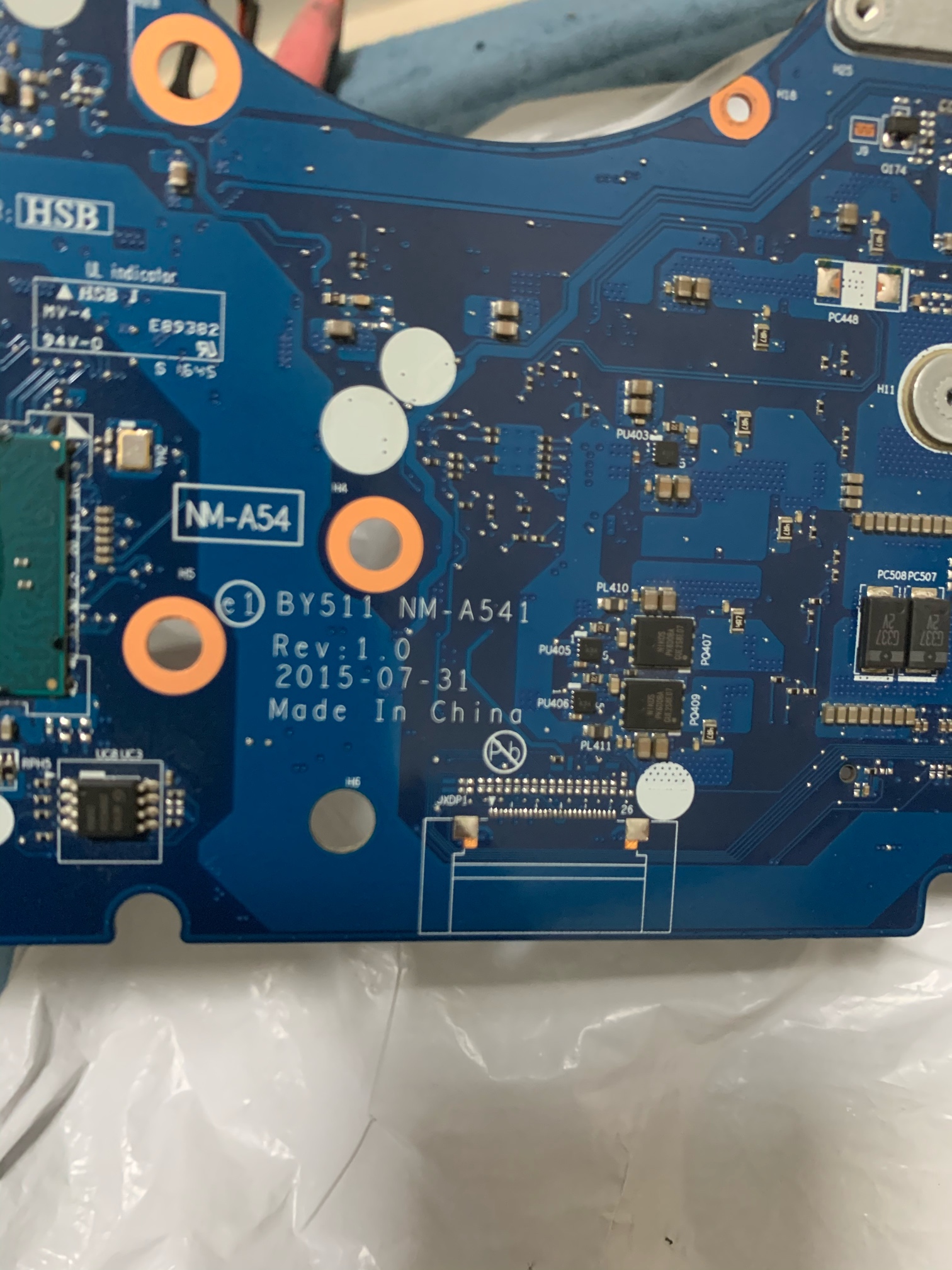

在修屏轴时把屏线划破,导致短路,屏闪,花屏几下就不显示,重新接好屏线,手摸屏接口发烫,查出背面U9发烫,更换后还是不显示。屏口电压20,更换屏线后恢复正常。
