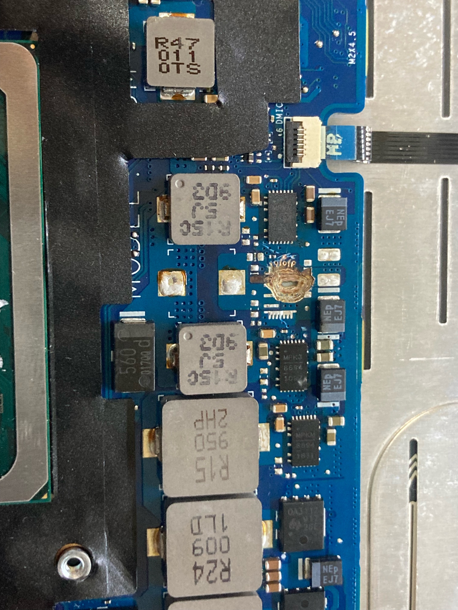

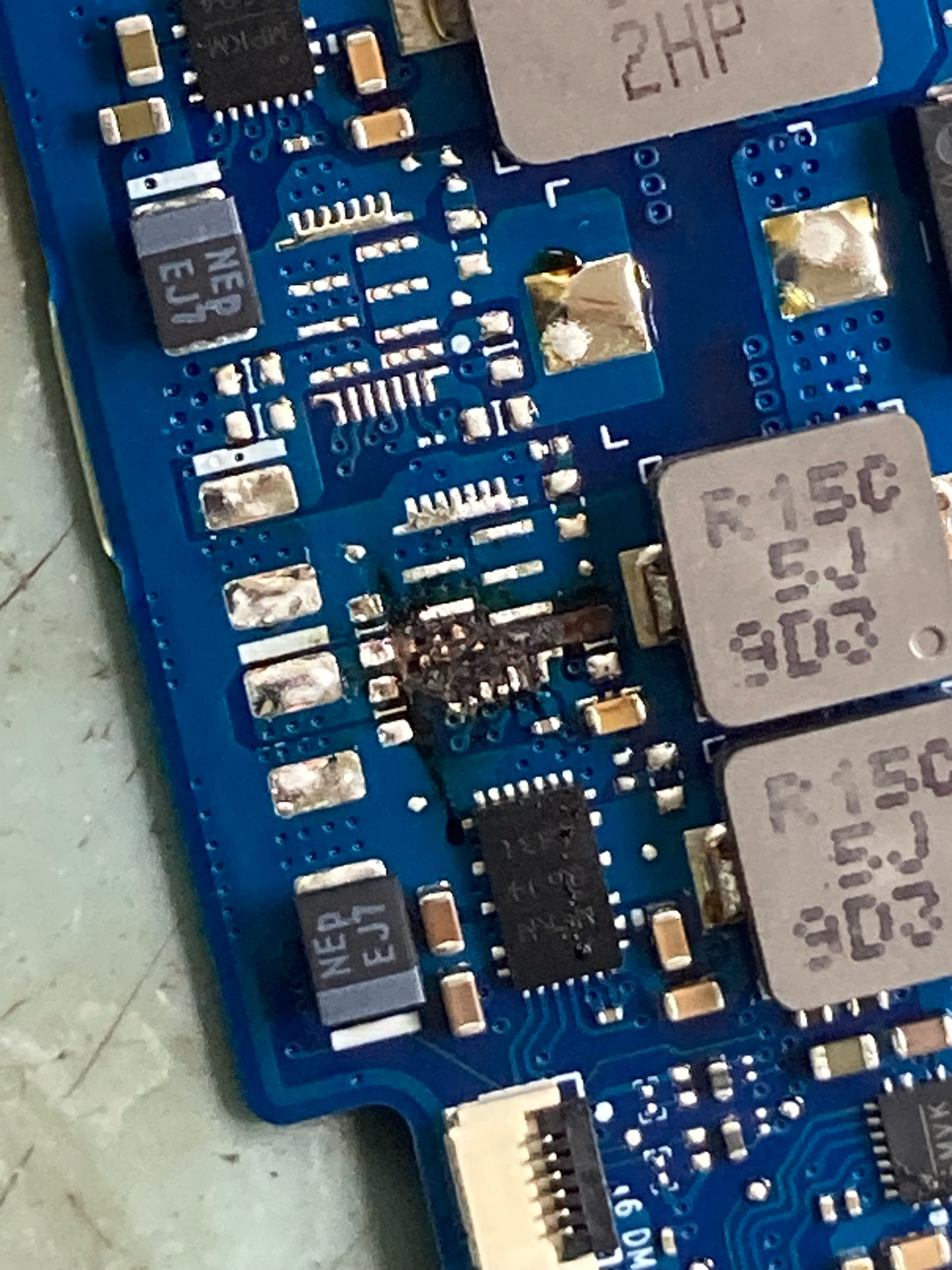

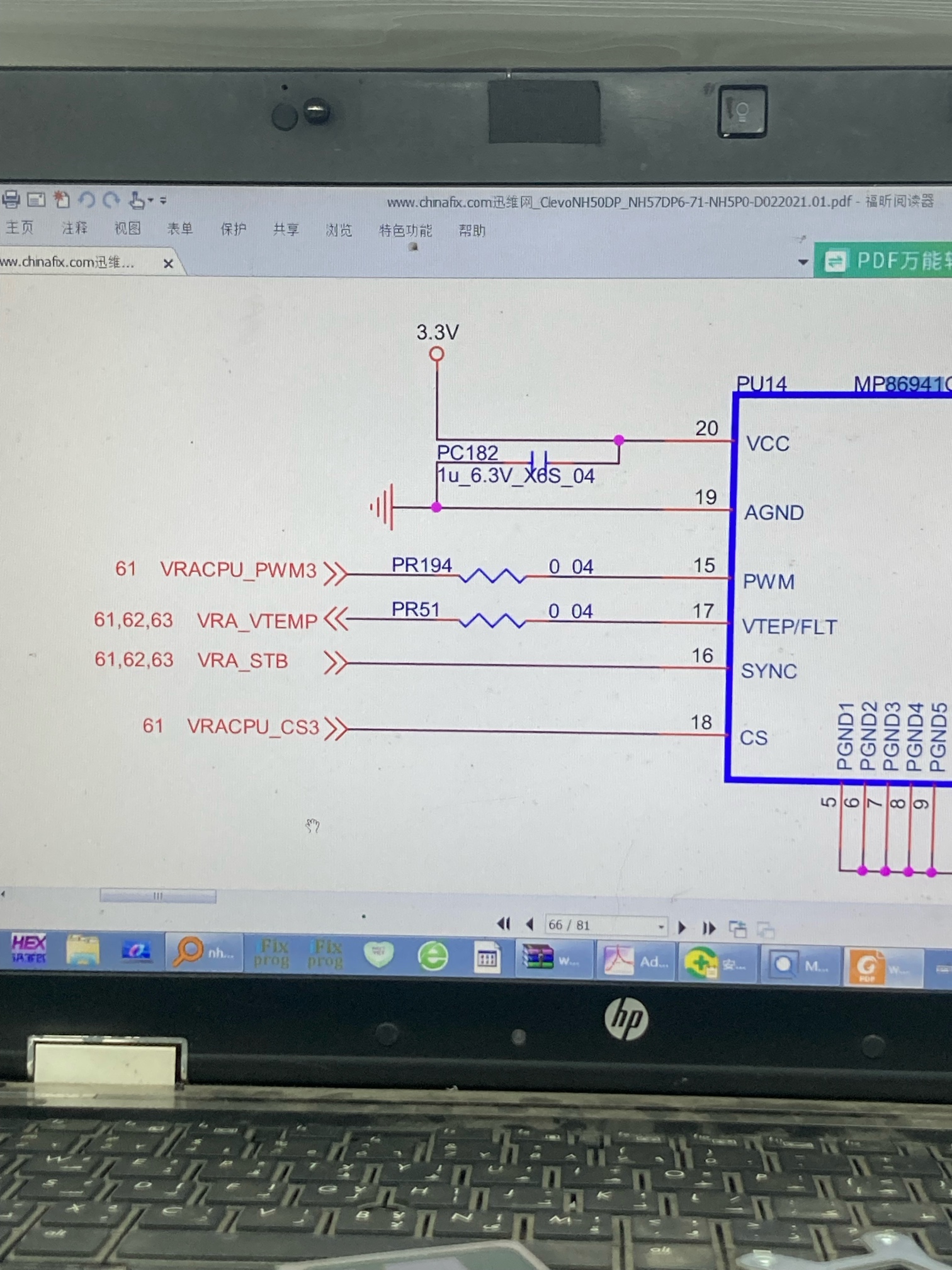

华为这个破烂大家都熟悉,只要不通电不显示99999.999%都是CPU供电烧CPU也死了。但是很多直接把焊盘也烧坏了,只用一组是无法带得动的。我们可以借用旁边预留的。只需要把15 18脚飞线到原脚就可以了

哎,这一款确实是容易炸管

这是预留的维修位,哈哈
