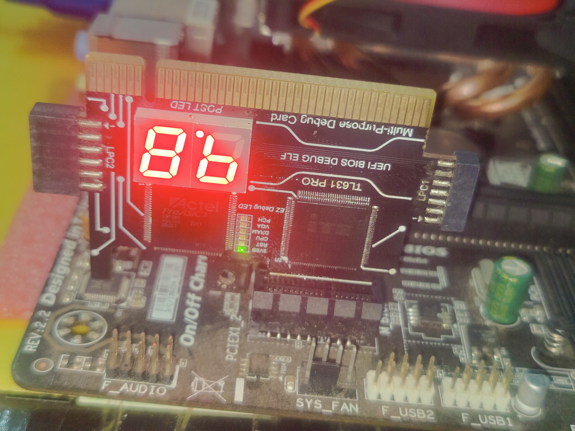

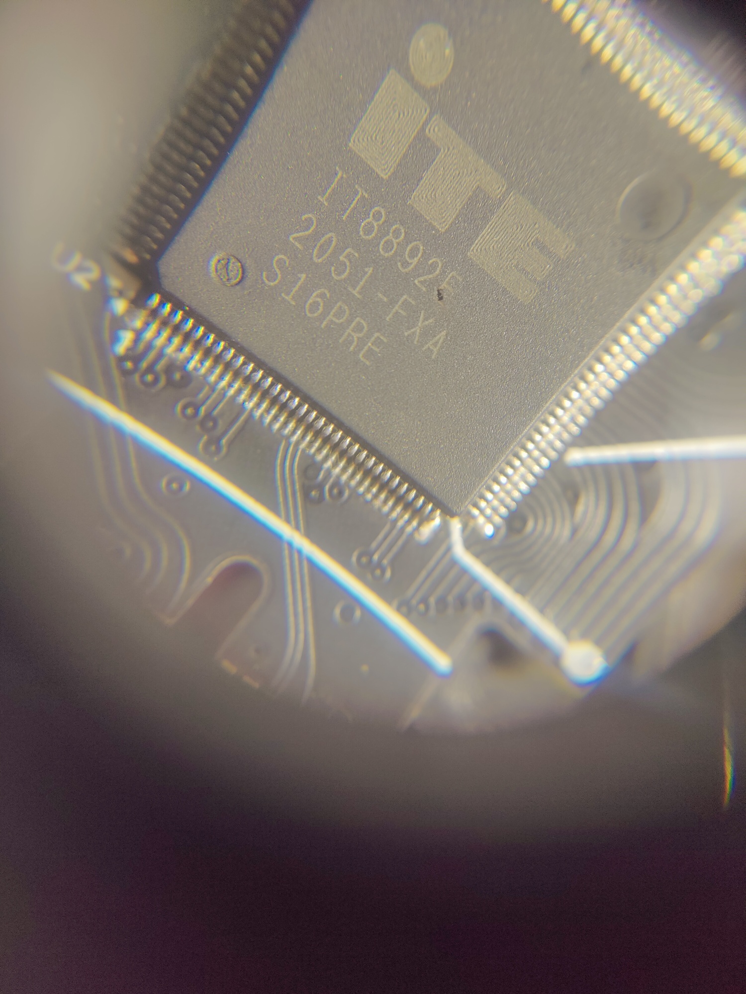

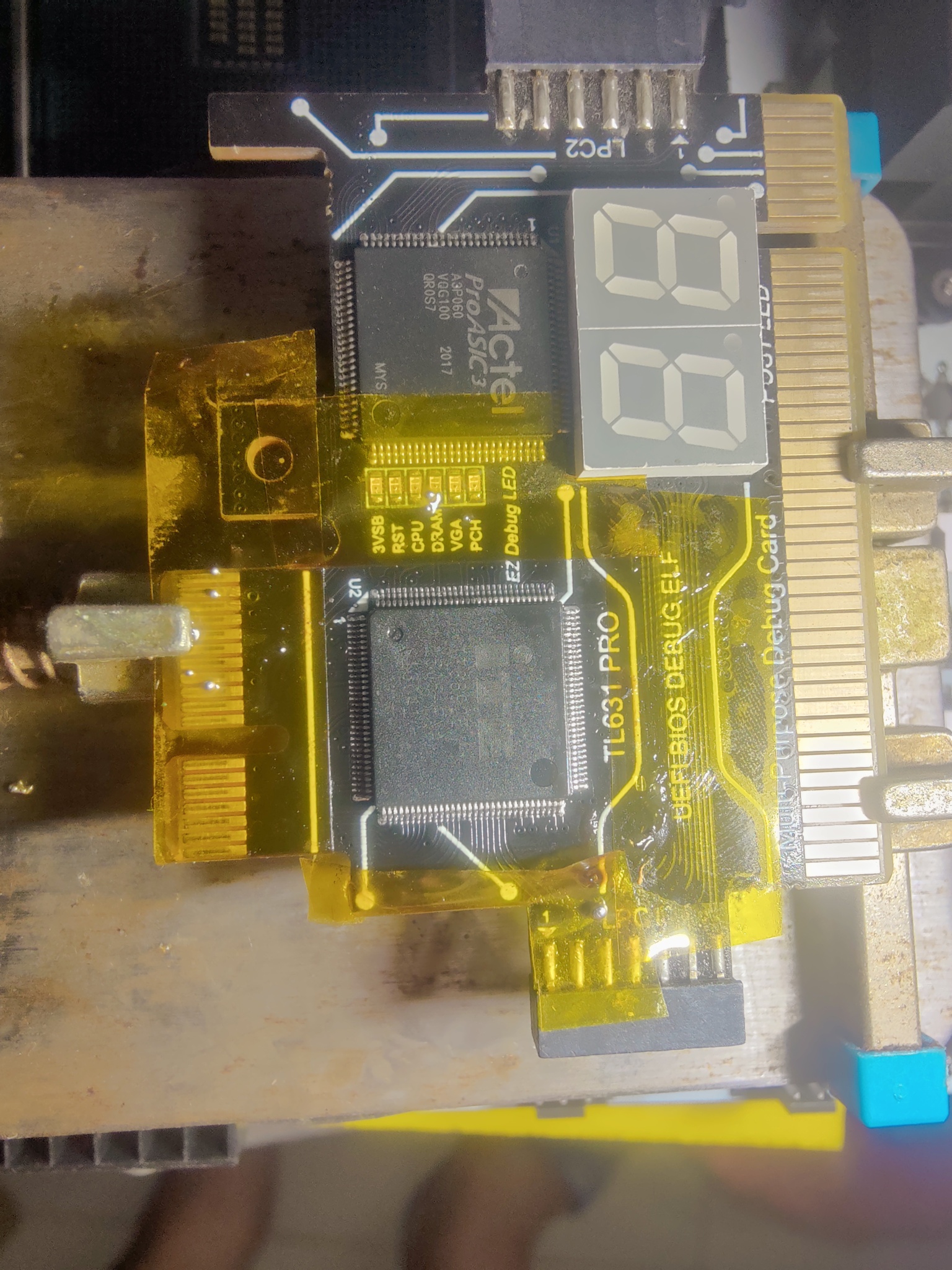

黄鱼看到一个631pro诊断卡,说00不跑码,80块,到手一看,原来是it8892e烧了,估计插错地方了,几块钱买个io换上修复了!

好在这个芯片没程序,又便宜

作者: ppb13048767793    时间: 2023-5-26 16:31
rainhenry 发表于 2023-05-24 21:26
真没想到,这个竟然不带程序
之前看别人修这个也好奇为什么没程序,别人说旁边那个才有程序
