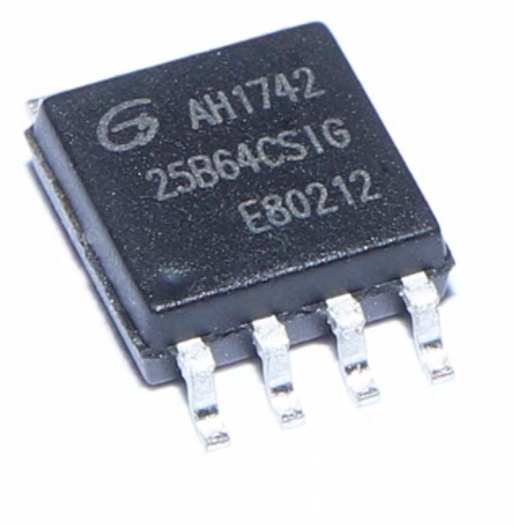

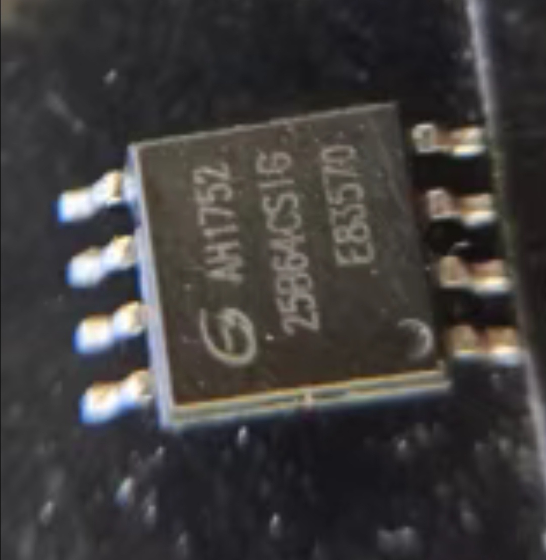

请教大佬,这两种芯片通用吗,图二可以读取但总是擦除,查空白失败,图一是网上找的,只找到这一款
作者: 天津天越科技    时间: 2023-5-22 00:28
看不见第二张图,一直在转圈

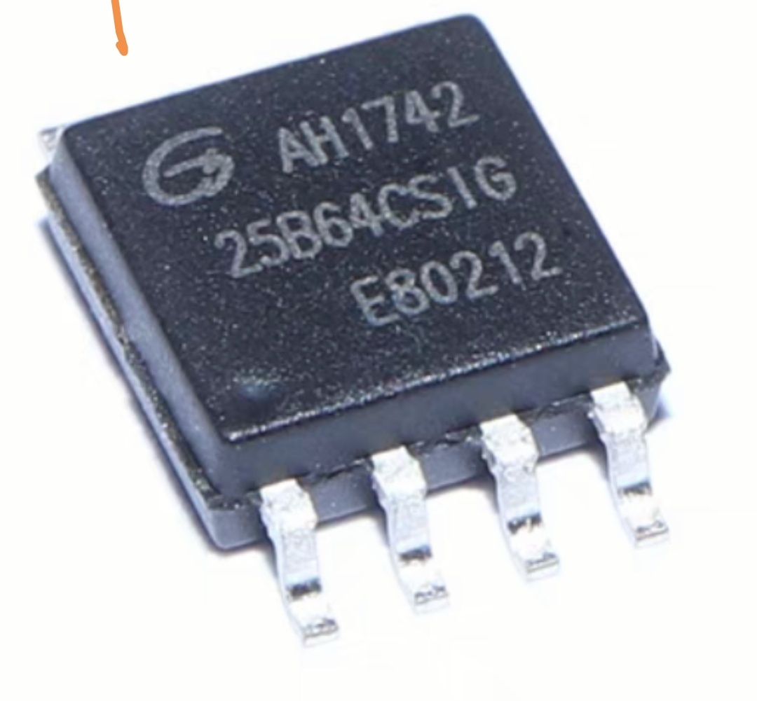

作者: lajidong    时间: 2023-5-22 12:27
第2张图不显示,第一张图和第三张图是完全一样的型号
作者: u1492385    时间: 2023-5-22 13:06
大佬,白色背景是第一张图

作者: 满子    时间: 2023-5-22 13:27
一般都能通用
作者: 天津天越科技    时间: 2023-5-22 16:32
这玩意容量电压一致,基本都是随便换
作者: ZHANGHOUHI    时间: 2023-5-22 17:32
都是随便换的,不过笔记本的BIOS最好是原BIOS刷
作者: 遇过    时间: 2023-5-22 18:08
一般的BIOS芯片都可以混用
但是有一些是不行的,会提示写入失败,这种的是不可写入的BIOS但是可以读取
作者: 2073136514    时间: 2023-5-22 19:10
一般都是同容量同电压代换,目前还木有遇到出问题的,也可能是修过的少 仅供参考
作者: FY1234FY    时间: 2023-5-23 06:32
是可以代换的,你的第二个芯片应该是坏的
作者: 刘家魅力    时间: 2023-5-23 07:22
你的编程器,座子还有芯片都有可能有问题。旧电脑bios第三脚为写保护。有可能是这个脚有问题所以你只能读不能写。
作者: u1498284    时间: 2023-5-23 07:25
试试电源供电
作者: 冯光炽    时间: 2023-5-23 09:28
你用的是不是土豪金的编程器器?
作者: ai623698041    时间: 2023-5-23 15:49
bios芯片最好用原机的了
作者: 回家的孩子007    时间: 2023-5-27 20:06
应该可以,没什么问题,换上去就算有问题也不会烧主板,你可以试试
