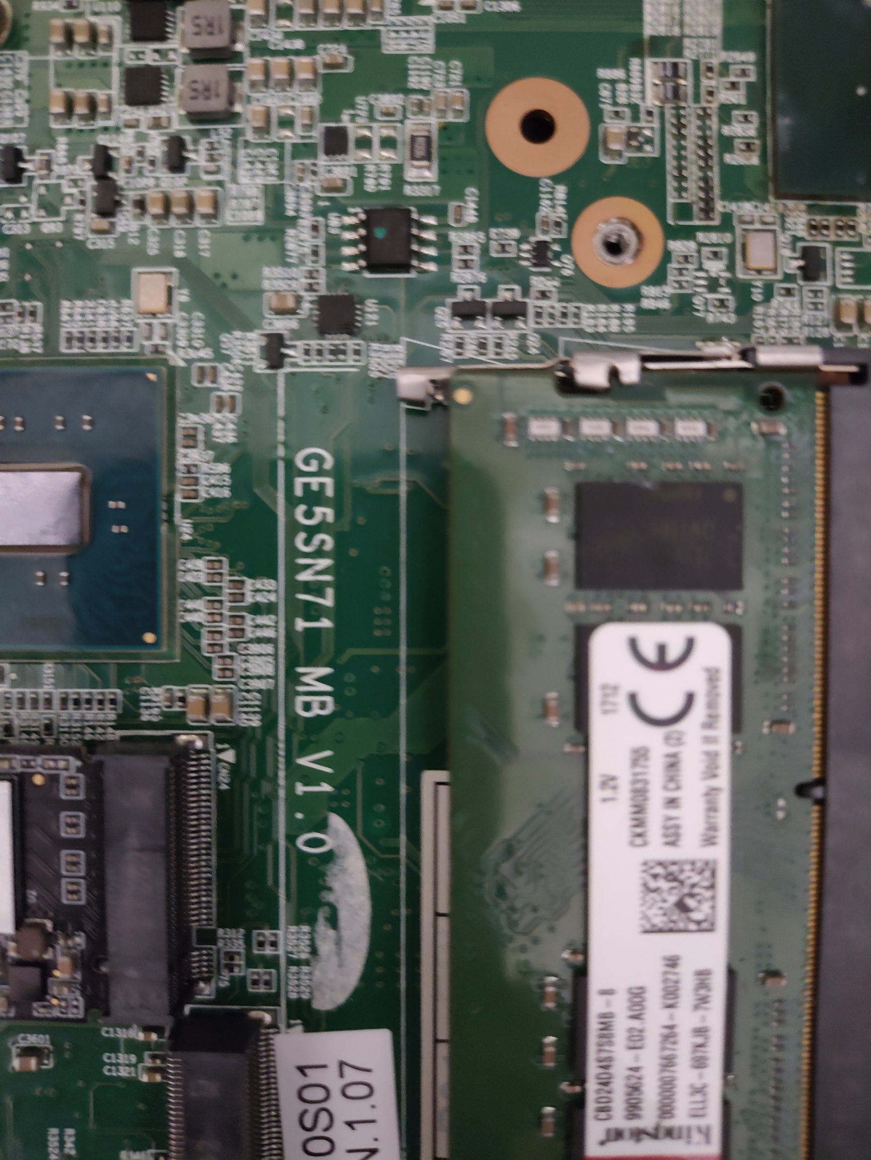

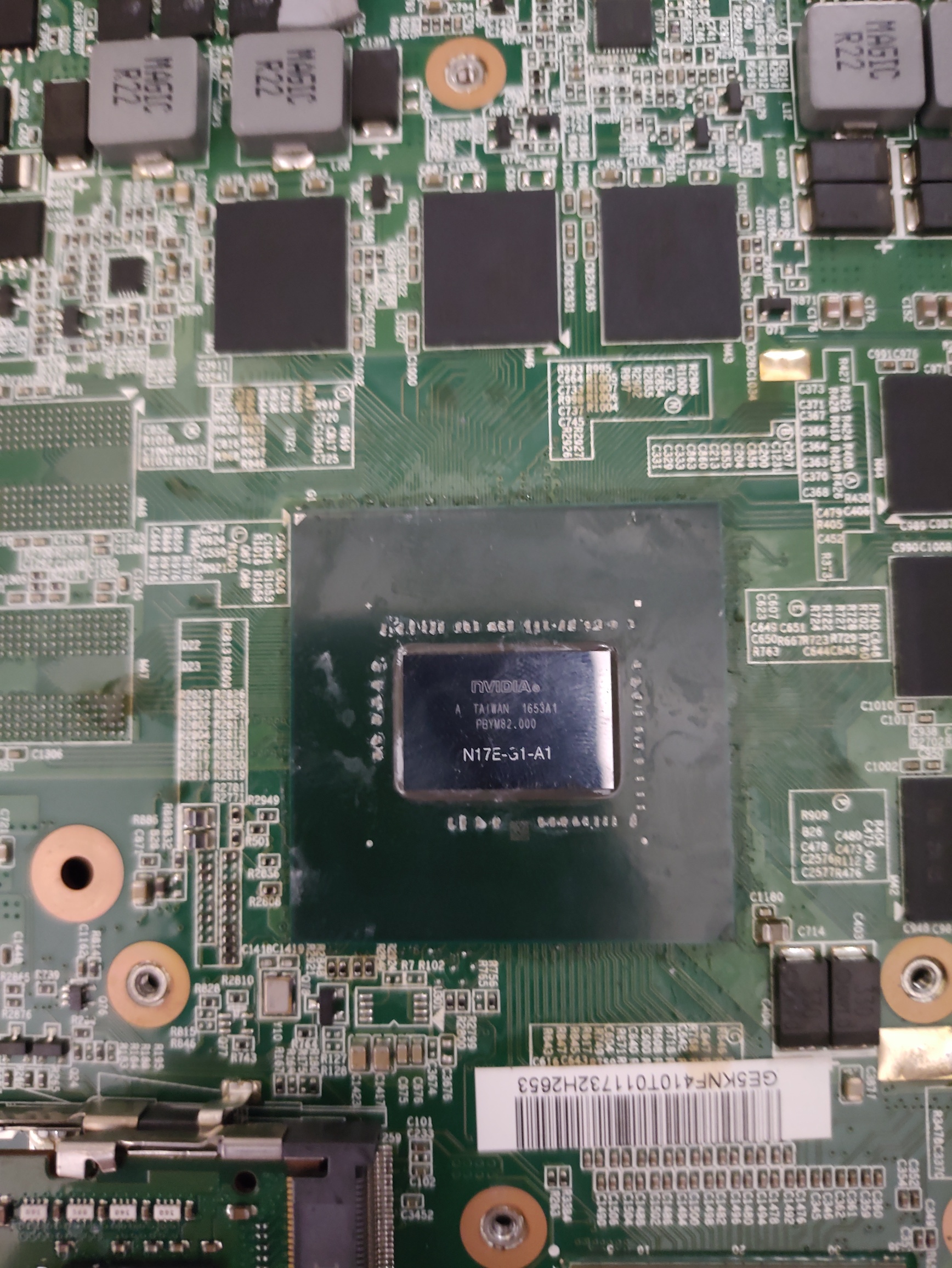

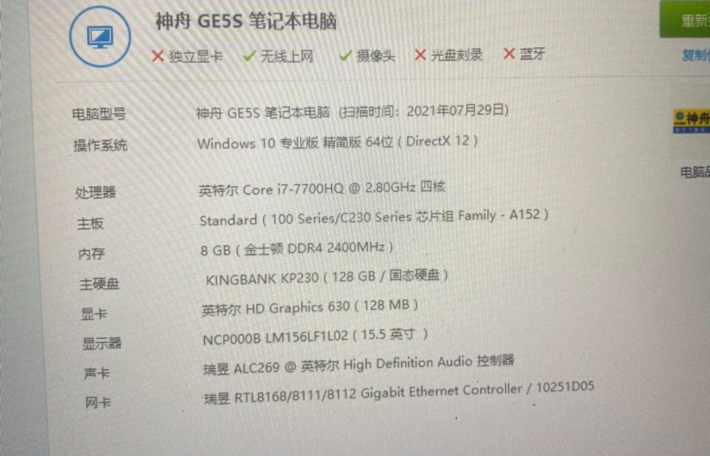

神舟Z7 可以进系统,设备管理器不认显卡显卡1060 查核心供电0.8V正常  ,显存供电1.37V正常,开机显卡核心有温度50-60之间有点烫手。进系统不认独显!!!
哪位大神有遇到过,请排忧解难,解决后有偿!
板号GE5SN71  显卡1060

作者: 二月花    时间: 2023-5-21 21:12
供电 BIOS刷了,显卡 复位 时钟查没查
作者: QRJ3594    时间: 2023-5-22 11:01
哥,我不会查时钟,不懂怎么查
作者: 514906332    时间: 2023-5-22 11:24
时钟复位查啊,都有的话U到卡的线路有掉件吗
作者: 二月花    时间: 2023-5-22 11:54
QRJ3594 发表于 2023-5-22 11:01
哥,我不会查时钟,不懂怎么查
这样的话只能建议你去附近有修电路的去看看了
作者: 晒太阳    时间: 2023-5-23 00:28
要核心找我,包好。同广西。
作者: xfzl    时间: 2023-5-23 07:55
查显卡的其他几个小供电,量一下显卡晶振有没有起振
作者: 萌新一枚    时间: 2023-5-23 09:08
应该是核心问题 蓝天模具的1066核心很容易挂

作者: xiaocao1021    时间: 2023-5-23 12:54
换核心看看啦
