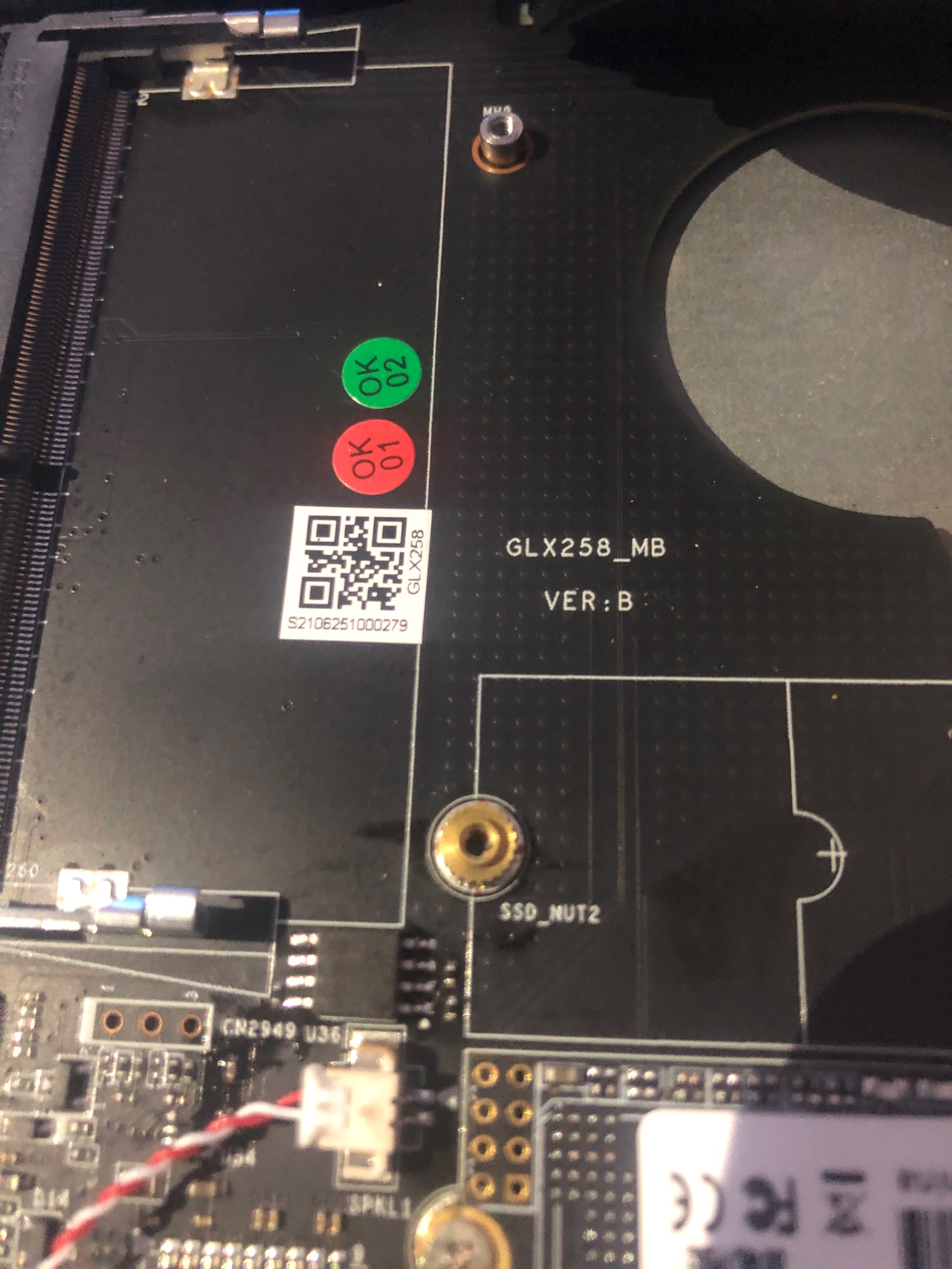

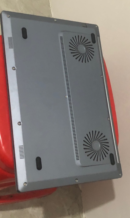

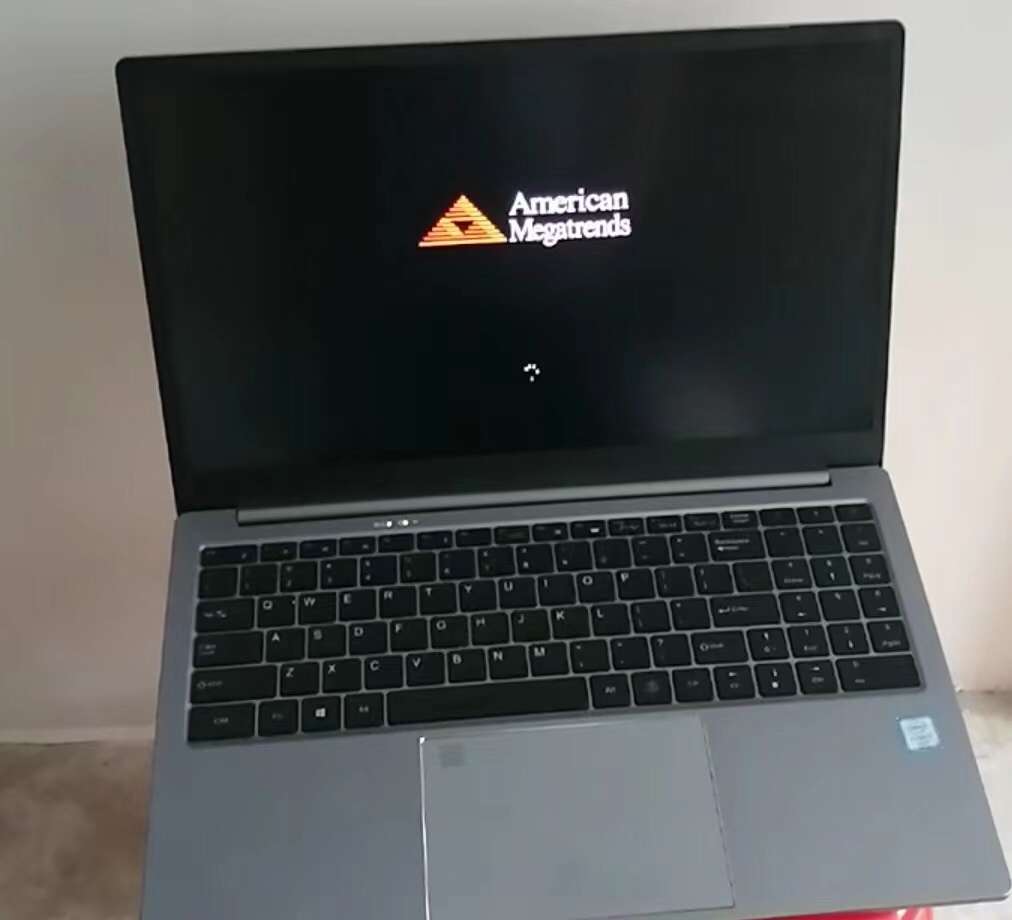

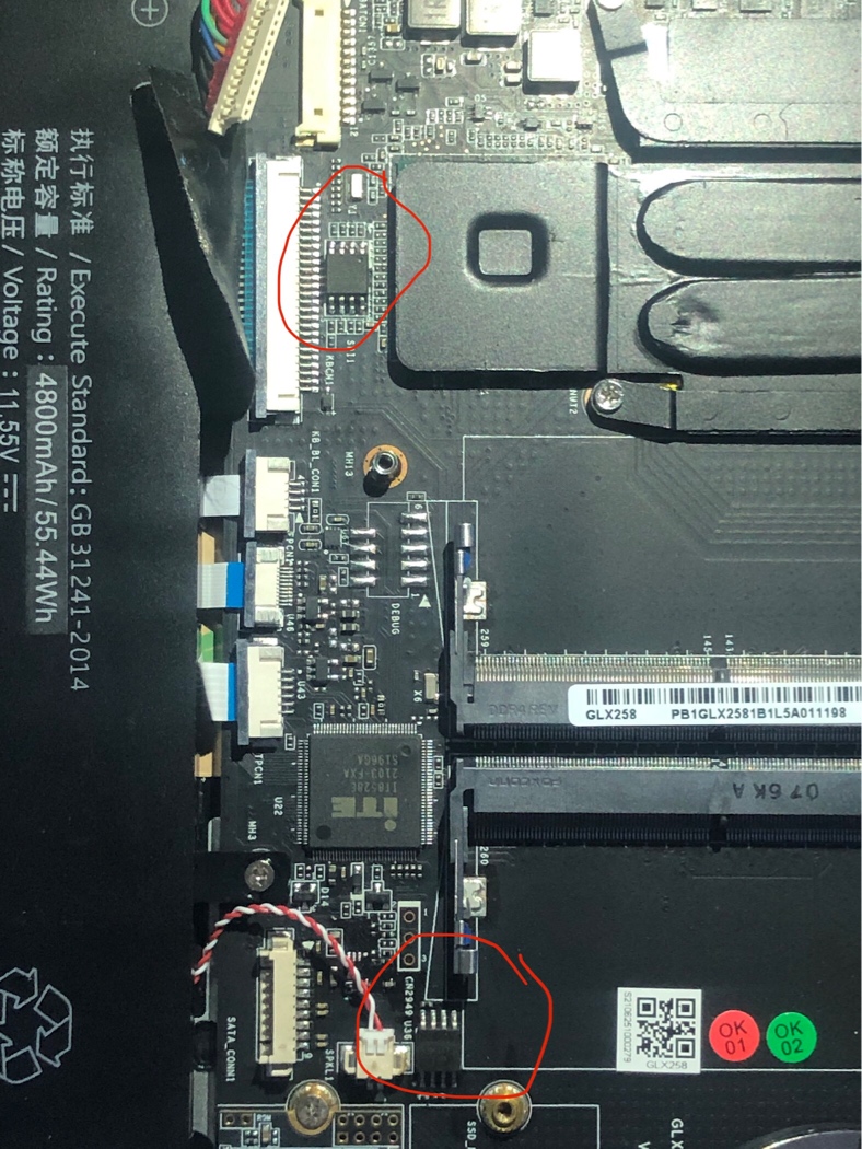

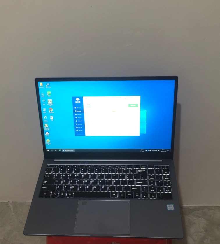

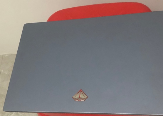

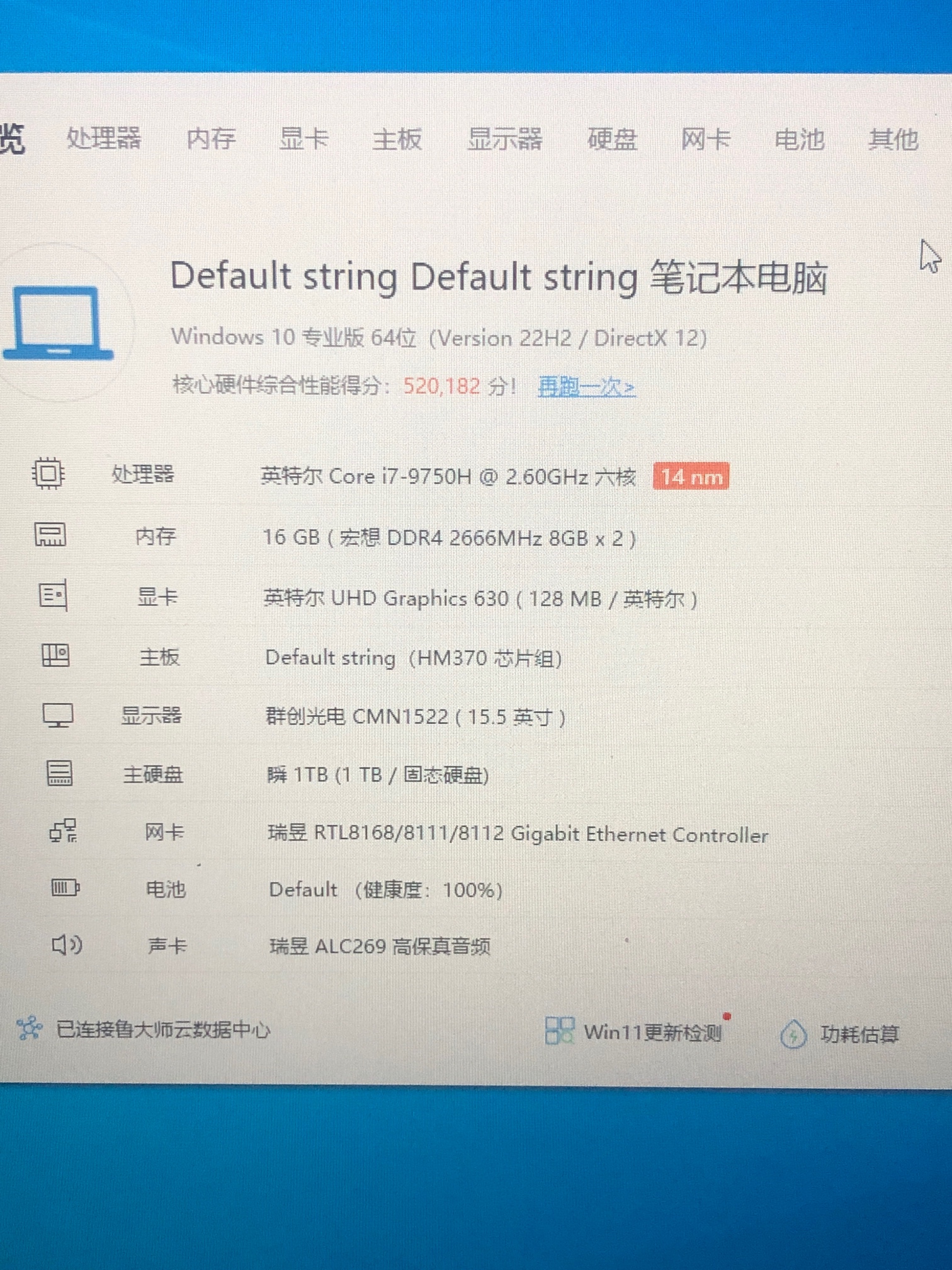

标题: 求杂牌机亮机快bios [打印本页]
作者: 默默改变    时间: 2023-5-21 11:38
标题: 求杂牌机亮机快bios
求杂牌机亮机快bios,经常开机第一次指示灯亮屏幕不亮不启动,强制关机后第二次开机都能正常进系统。而且亮机比较慢。主板好像有两bios芯片。求亮机快bios
作者: fixlover    时间: 2023-5-21 11:47
钻石牌的笔记本电脑
作者: 伯爵先生    时间: 2023-5-21 13:03
组装机.看什么板子再找
作者: San7756    时间: 2023-5-21 14:28
按板号找  某宝问问
作者: 无敌强哥    时间: 2023-5-21 15:10
哪家贴牌的
作者: 默默改变    时间: 2023-5-21 16:05
无敌强哥 发表于 2023-05-21 15:10
哪家贴牌的
这个我还真说不上来啥牌子啊
作者: 默默改变    时间: 2023-5-21 16:05
San7756 发表于 2023-05-21 14:28
按板号找  某宝问问
行那我,只能拆机了。
作者: 默默改变    时间: 2023-5-21 16:06
伯爵先生 发表于 2023-05-21 13:03
组装机.看什么板子再找
好的,那我拆机看看板号
作者: ai623698041    时间: 2023-5-21 16:38
怎么着给个版号把
作者: 默默改变    时间: 2023-5-21 19:10
ai623698041 发表于 2023-05-21 16:38
怎么着给个版号把
这个板号大神有吗,跪求
作者: 默默改变    时间: 2023-5-21 19:13
抱歉没拍板号补上,另外两个bios芯片,一个EC旁边,一个在键盘接口旁边。
作者: 灵魂卖给魔鬼    时间: 2023-5-26 03:34
备份bios出来改下ME试试
作者: 无敌强哥    时间: 2023-5-26 09:19
和硕贴牌的。。。
作者: 风骑士    时间: 2023-5-26 13:05
要板号的。。。。。。。。。。。。。。。。
作者: 电脑维修人    时间: 2023-5-26 13:55
读出备份发上来
作者: 1063102527    时间: 2023-5-27 07:15
备份  然后改me 试试
作者: VXJjOVQ=    时间: 2023-5-28 00:25
这个应该只需要刷一个BIOS就可以了,下面那个BIOS只是给ec的程序。
作者: 海阔天空131425    时间: 2023-5-29 08:53
只要能亮合成一下meOK。
作者: chengchunxin    时间: 2023-5-31 21:38
合成一下原ME试试了
作者: 光云    时间: 2023-6-2 22:43
两个BIOS提取出来合成以后,改一下ME试试。
作者: 1310876    时间: 2023-6-3 12:41
某宝看看
作者: wangqh88    时间: 2023-6-3 21:25
找合适的Me重新合成一下试试
作者: 无敌强哥    时间: 2023-7-8 14:51
无敌强哥 发表于 2023-05-26 09:19
和硕贴牌的。。。
厉害,咋看出来的
