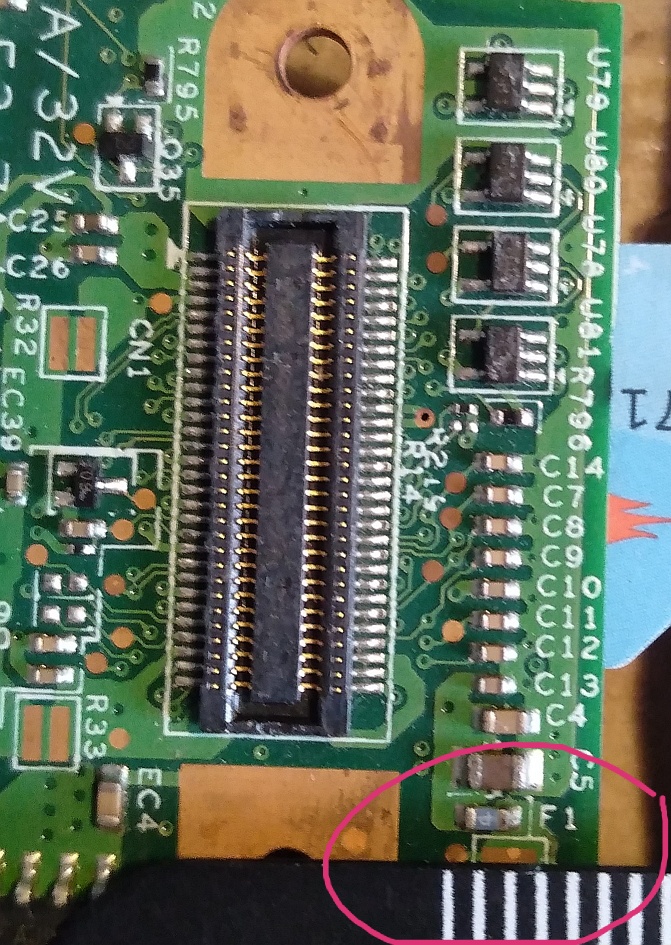

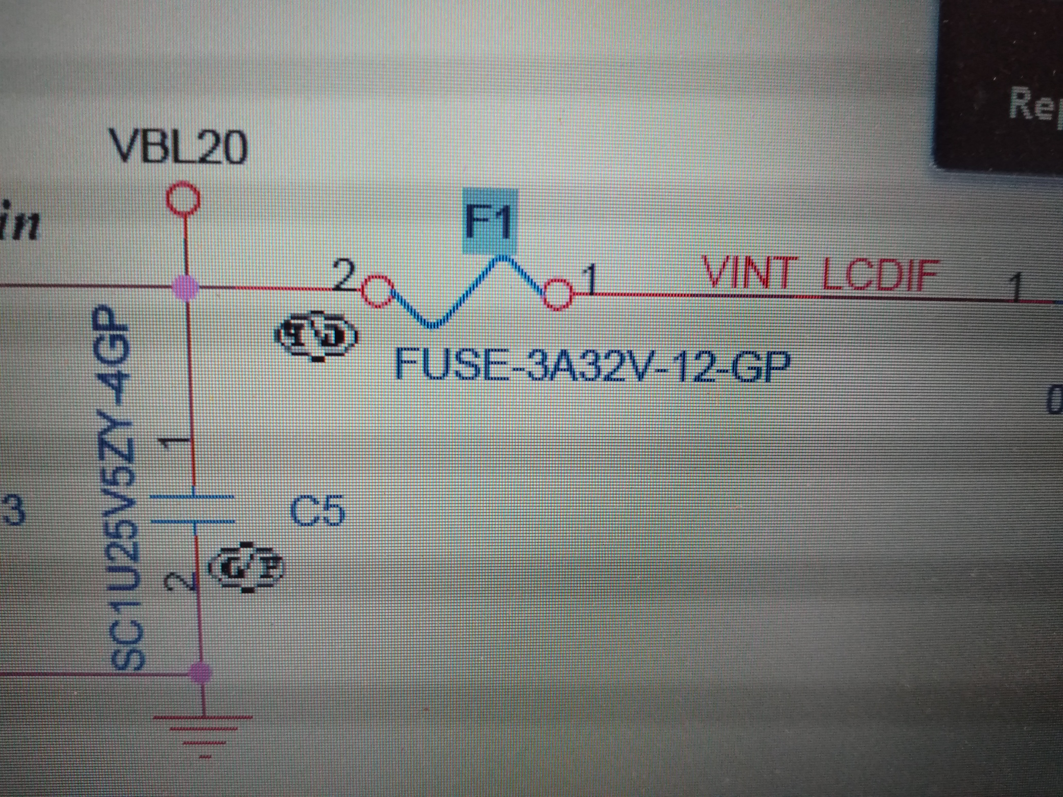

原理图写着fuse-3a32v-12-gp,请教是买0603的3A32V贴片保险对吧?请教这里—12是什么意思?

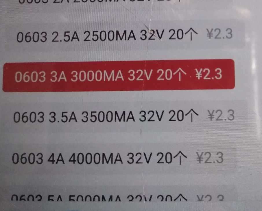

贴片电阻里这个3000MA是什么意思?我买这个对吗?
另外,贴片实在太小了,请教热风枪焊接温度大约是多少度?
谢谢大咖们指点。
作者: u1497447    时间: 2023-5-21 08:18
实际尺寸大约长不到两毫米

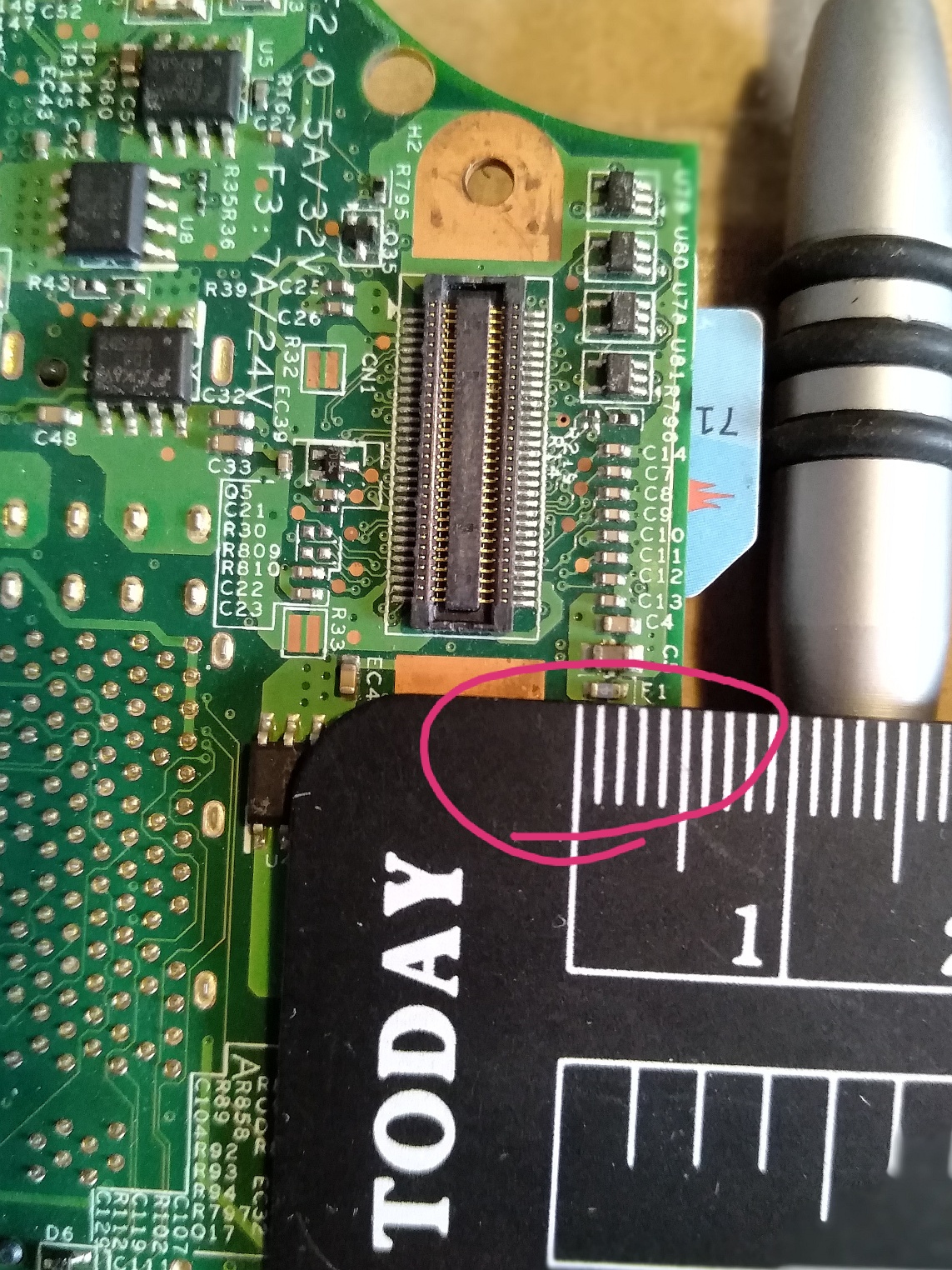

作者: u1497447    时间: 2023-5-21 08:21
又拍了一次实际尺寸,请大咖们指点应该买哪个型号的贴片保险丝,谢谢!
作者: u1455918    时间: 2023-5-21 11:04
看后端是否短路,如果没问题直接短接,成败在天,
作者: San7756    时间: 2023-5-21 11:22
3000MA=3.0A
作者: San7756    时间: 2023-5-21 11:24
不短路再换
作者: 无边思绪    时间: 2023-5-21 12:08
12应该是1206的意思  比0603的大一圈
作者: zhangxunhai    时间: 2023-5-21 12:48
这是发现保险坏了,直接换呀,,后面会有“砰”的一声的

作者: u1497447    时间: 2023-5-21 17:28
后面量了,完全不短路。但还是谨慎起见,买保险丝。

作者: u1497447    时间: 2023-5-21 17:30
但看图上的尺寸,好像0603    1.8毫米长,0.8毫米宽。我二楼付了图

作者: 380128941    时间: 2023-5-24 21:51
笔记本的保险没那么复杂 随便整,大电路就上大的,小电路就上小的,没有保险就上电感
作者: 聆听馨世界    时间: 2023-5-25 09:40
自己确定后级有没有短路,确定没有的话,料版上面拆一个19v电路上的电感,或者0欧电阻都可以;没必要花钱特意买一个保险
作者: 314285415    时间: 2023-5-25 14:10
