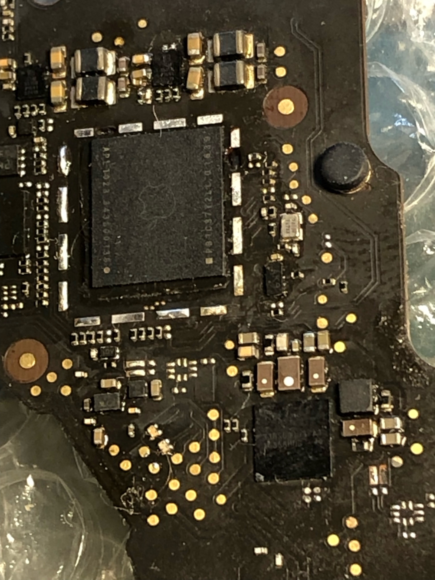

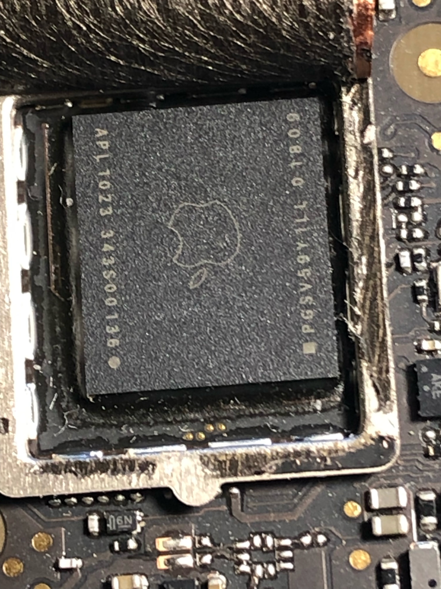

A1706主板是820-00239-A,完全分区安装,不能解决,拆主板T1芯片做过,测0.6v有,测l4202对地二级管阻值275,测了一下一块好板板号是820-00923-A二极管阻值是130,对了他们的芯片型号不一样,尾号是135和136,大师们有没有知道的,这都正常吗?

应该是装好了进不去系统,查出问题了,是安全芯片的问题,定芯片中…
作者: robertyunwu    时间: 2023-5-26 15:17
回来安全芯片装上,后阻值恢复正常,可还是更新不过是。测pp1v8_sleep3_buck3电压只有0.9v测电源芯片对地阻值是1.多,感觉不对,买的料板上还真有换上阻值300多应该是正常了。可是再测电压还是0.9V,还真不知到到底哪里的问题,难道这电源芯片是坏的?
