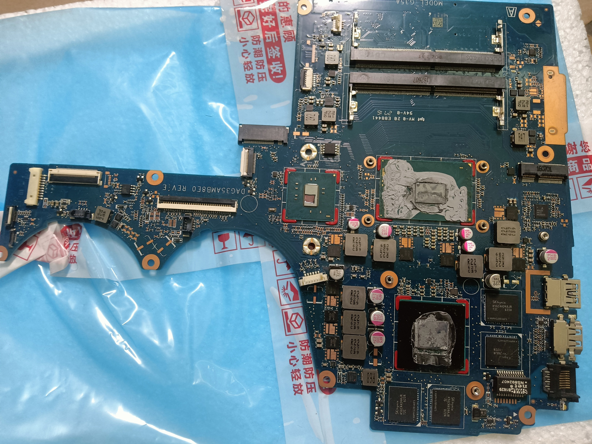

南桥炸了,CPU烧掉了吗?

作者: 麦克668    时间: 2023-5-20 11:01
amdkgd 发表于 2023-05-19 17:34
摔坏
的吧,这个还能崩这样
用着就不开机了,把南桥烧
作者: xiaobei2015    时间: 2023-5-21 08:37
修过几片神舟炸桥的,直接换桥,其它供电也没什么问题。不知道什么原因会晶体炸裂。
作者: 伯爵先生    时间: 2023-5-21 15:02
cpu应该是没有坏的
作者: FY1234FY    时间: 2023-5-22 22:07
其它供电也没什么问题,可以直接换桥,cpu应该没有问题吧
作者: wks123    时间: 2023-5-27 18:29
南桥坏 跟U没多大关系,你拆下桥来测试下CPU  没短路 就直接换桥就好了
