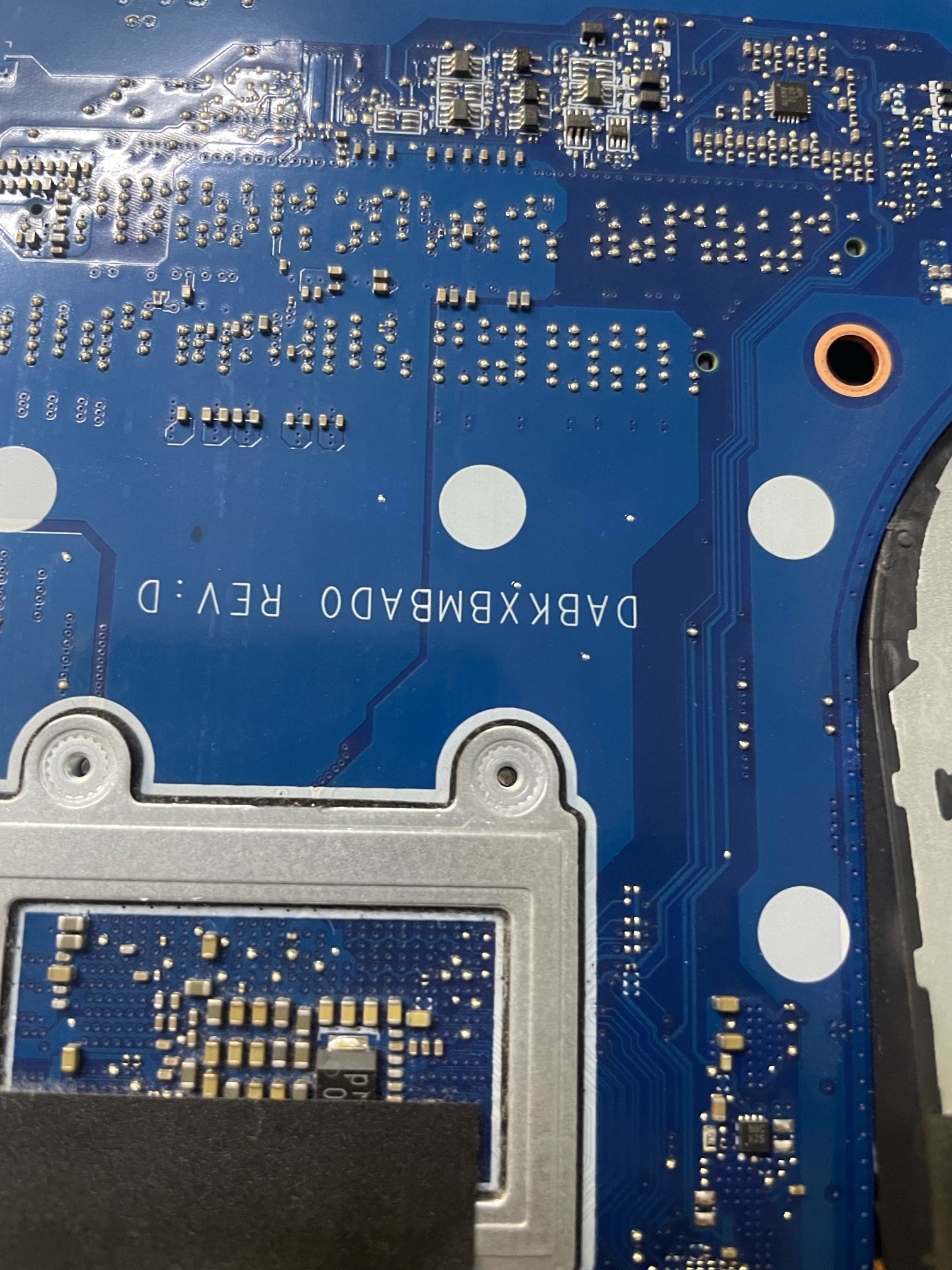

一台华硕天选fa506,客户说自己清灰换无线网卡过后,装起来键盘不能用,进不了系统会自动关机掉电。他说自己清灰的时候断了电和电池的。不知道他咋弄的。我看了一下,外接键盘可以进bios,但bios显示电量,CPU温度,风扇转速不正常。接上U盘,可以进pe,不掉电。用我自己的固态也进不去掉电。拆开机子看了一下主板,没有明显划伤和掉件的地方。初步怀疑是ec或里面的程序有问题。不知道哪位朋友有这个程序?感谢!

昨天看见一个一样的案例,是cpu虚汗或者坏了
作者: liubc100    时间: 2023-5-20 08:25
CPU165℃!

去看一下维修厮的视频,前两天出了一个一样的。重置CPU
作者: 维客科技    时间: 2023-5-20 12:48
有没有可能是暴力拆机,电阻啥的,虚焊,掉件,毕竟165度,确实是不太正常

就是ec的问题。
作者: u1460084    时间: 2023-5-23 16:41
确实是CPU脱焊哦
作者: 花花火火    时间: 2023-5-24 09:26
换cpu,你这毛病和维修撕一毛一样啊
作者: 梦花彼月    时间: 2023-5-25 15:32
这电池是要逆天啊,干U吧,估计是硅胶太紧,客户撬了散热器。
作者: zbok1228    时间: 2023-5-25 22:34
先刷BIOS再干CPU吧
