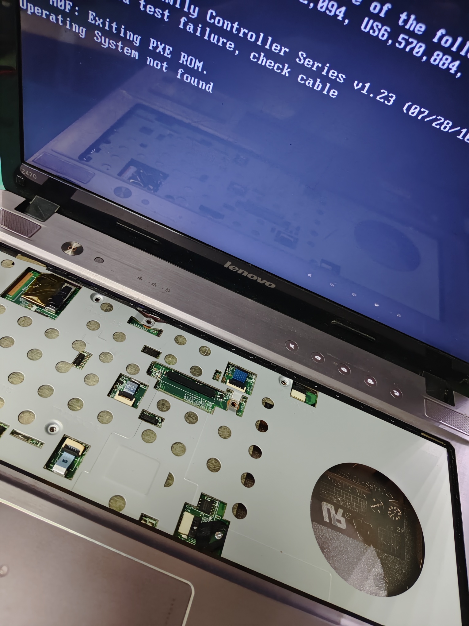

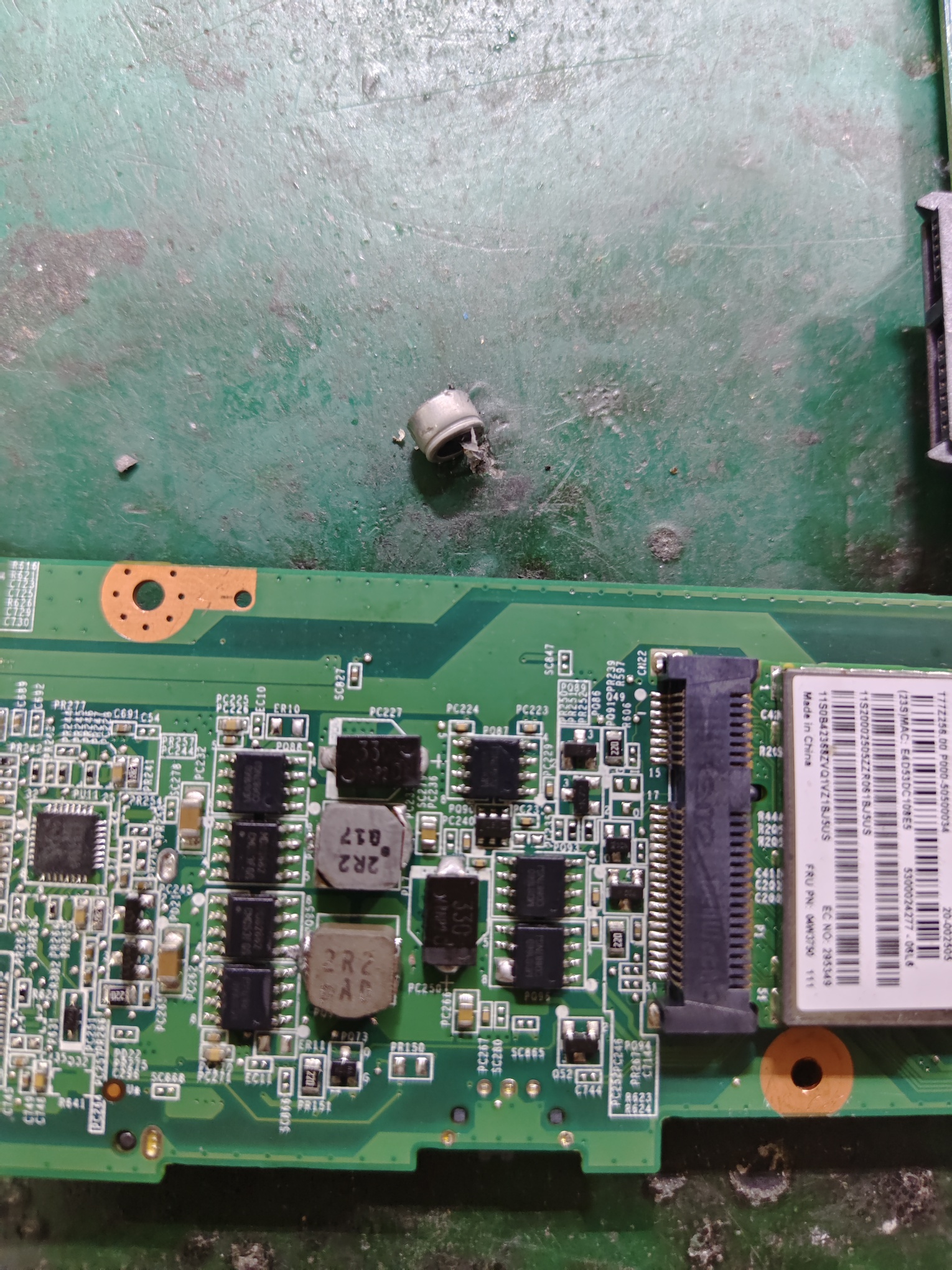

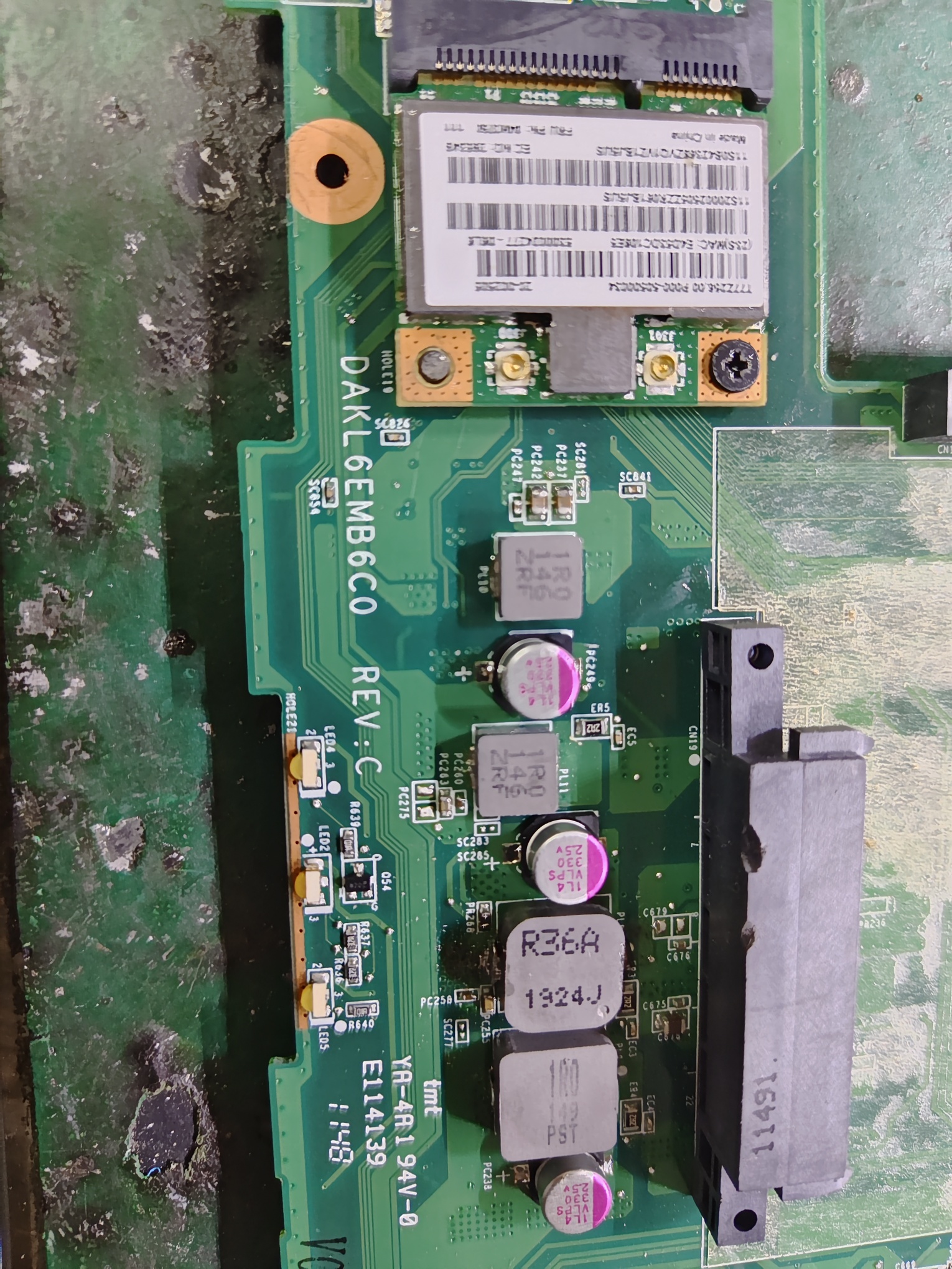

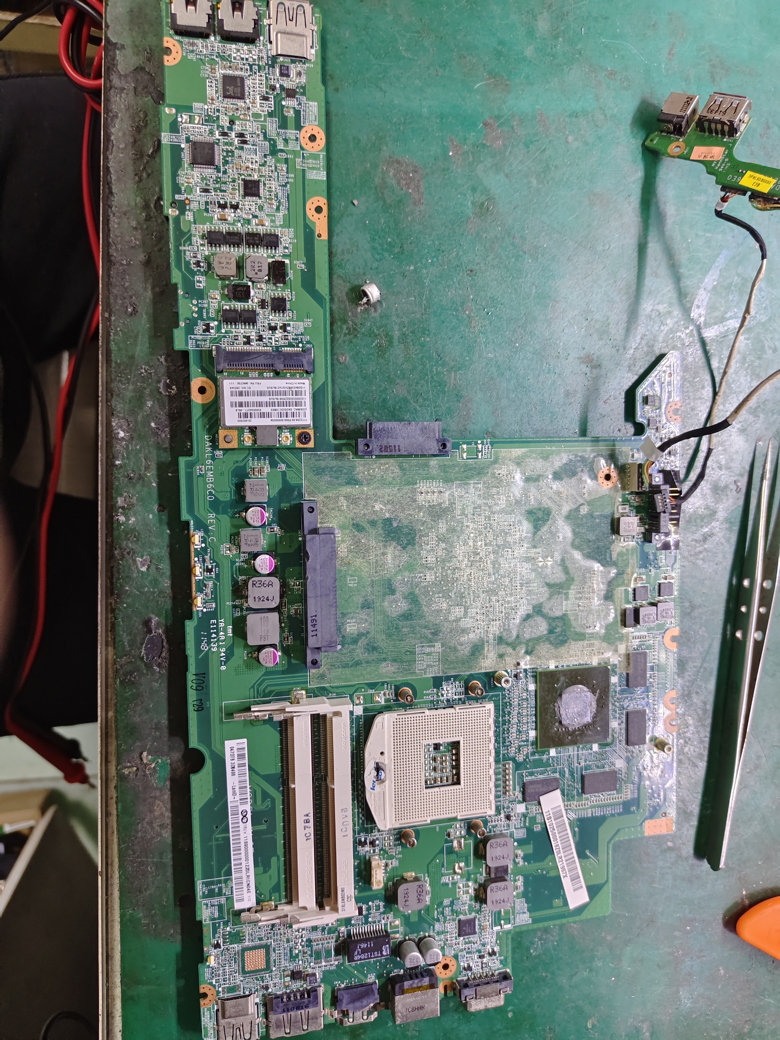

DAKL6EMB6C0  Rev:C 无示波器通病维修
现象是电流瞬间跳变0.07-0.00(我用的是三位数的可调),断开35v后级待机芯片条件全部满足,不断开就会发现线性开启被拉到0v,通病是35v后级电容,全部换掉搞定
示波器应该也是可以打出来的,会更快
作者: VXEZTJNM    时间: 2023-5-19 16:39
算是个通病吧,遇到2次了
