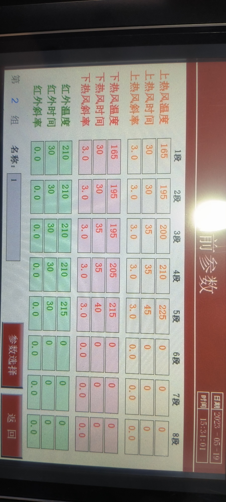

查看: 841|回复: 6
求教一个bga的问题红外都是怎么
发表于 2023-5-19 15:31:30 | 只看该作者 回帖奖励 |倒序浏览 |阅读模式 �
求教一个bga的问题
红外都是怎么设置的。
笔记本  台式机需要设置不一样吗?
如果有大佬分享一些温度设置最好了。谢谢
2#
发表于 2023-5-19 15:34:28 来自迅维网APP | 只看该作者 �
拆pch的时候不小心碰歪了电容  因为是料板我随便扶正了一下。再焊回的时候  歪了的电容底部爆*WF词语*飞了
点评
没有烤箱的话,最好先弄个预热的温度,烤烤板除除湿,这样不容易炸芯片  详情 回复 发表于 2023-5-19 21:16
回复 支持 反对
3#
发表于 2023-5-19 21:16:20 来自迅维网APP | 只看该作者 �
小柴爱学习 发表于 2023-05-19 15:34
拆pch的时候不小心碰歪了电容  因为是料板我随便扶正了一下。再焊回的时候  歪了的电容底部爆*WF词语*飞了
没有烤箱的话,最好先弄个预热的温度,烤烤板除除湿,这样不容易炸芯片
回复 支持 反对
4#
发表于 2023-5-20 06:09:58 来自迅维网APP | 只看该作者 �
rimnmgds 发表于 2023-05-19 21:16
没有烤箱的话,最好先弄个预热的温度,烤烤板除除湿,这样不容易炸芯片
昨天第一次用  没想到还会爆炸
回复 支持 反对
5#
发表于 2023-5-29 13:49:19 来自迅维网APP | 只看该作者 �
100 240
120 260
回复 支持 反对
6#
发表于 2023-5-29 13:50:10 来自迅维网APP | 只看该作者 �
我一般设置5分钟看你习惯多久
回复 支持 反对
7#
发表于 2023-6-5 16:49:24 | 只看该作者 �
恭喜恭喜,礼炮一响黄金万两。
回复 支持 反对
