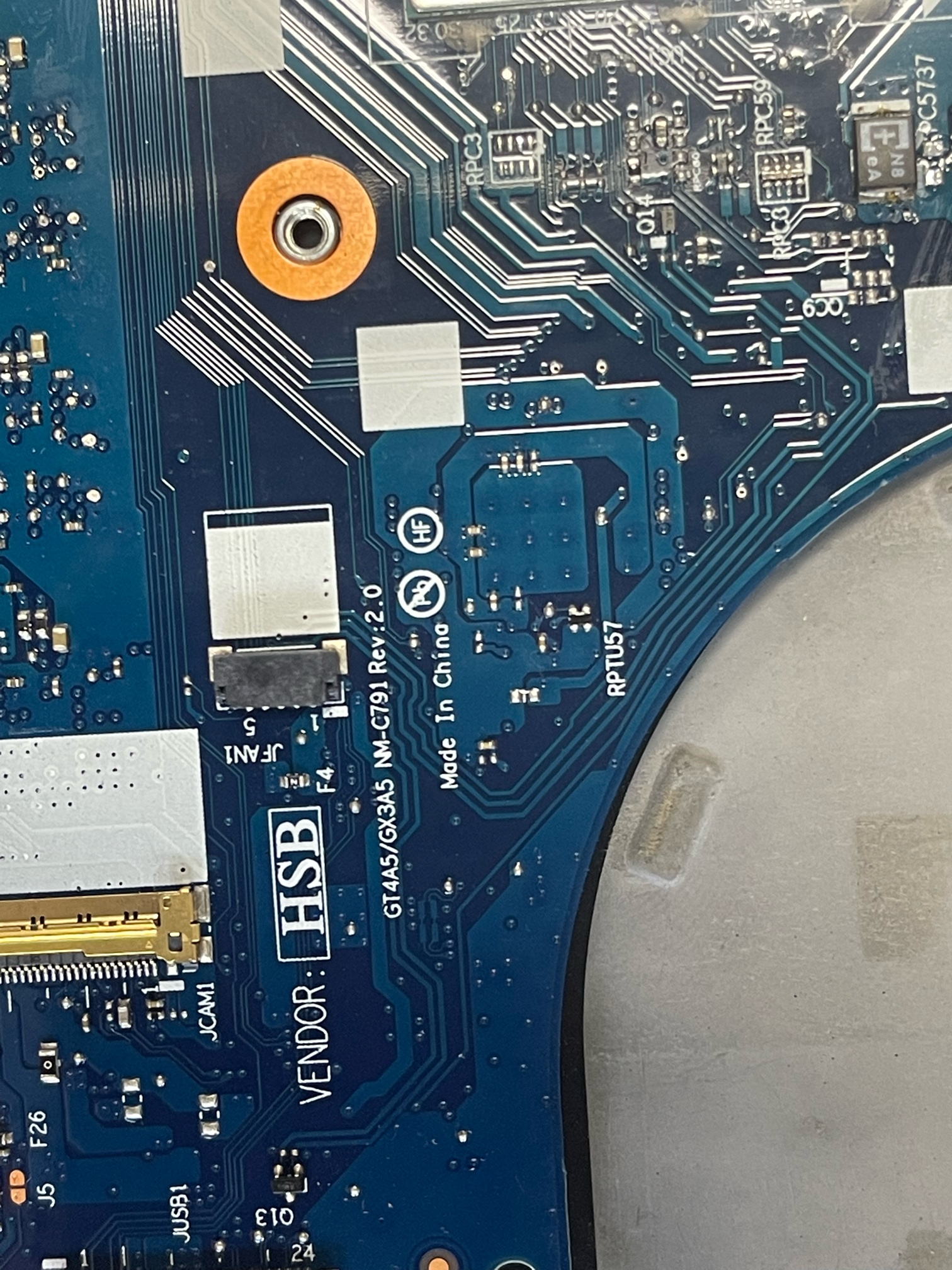

标题: nm-c791之不触发
版号nm-c791
问题 不触发
拿来时打各供电电感阻值都正常 接电发现待机3 5v 有 1.8 0.7 都有 按开机键没反应

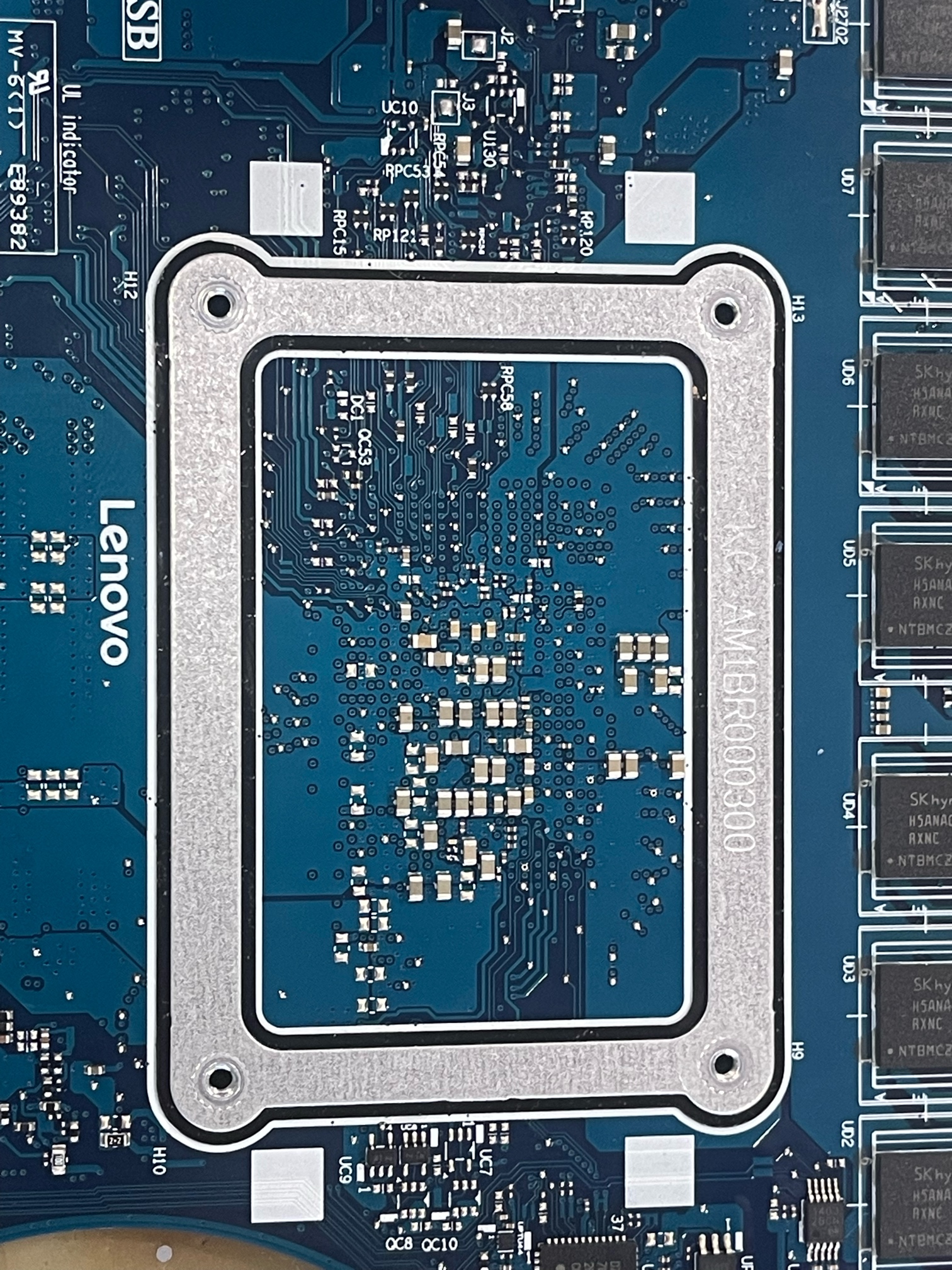

想着待机正常又是低温锡 有可能是虚焊导致的不触发 于是跟客户报价重值cpu
拆之前一定要拍好面照片 旁边有贴纸的一定要取掉 负责一热就变形带动电阻  CPU个人比较喜欢刮锡浆
装上去发现还是不触发 难道要换CPU? 想了想还是要一步步查条件 查到pwrbatn没有发出 先重值ec再说
装好ec后 自动上电了
装好 测试功能都正常 总的来说还是要照时序来修机器
