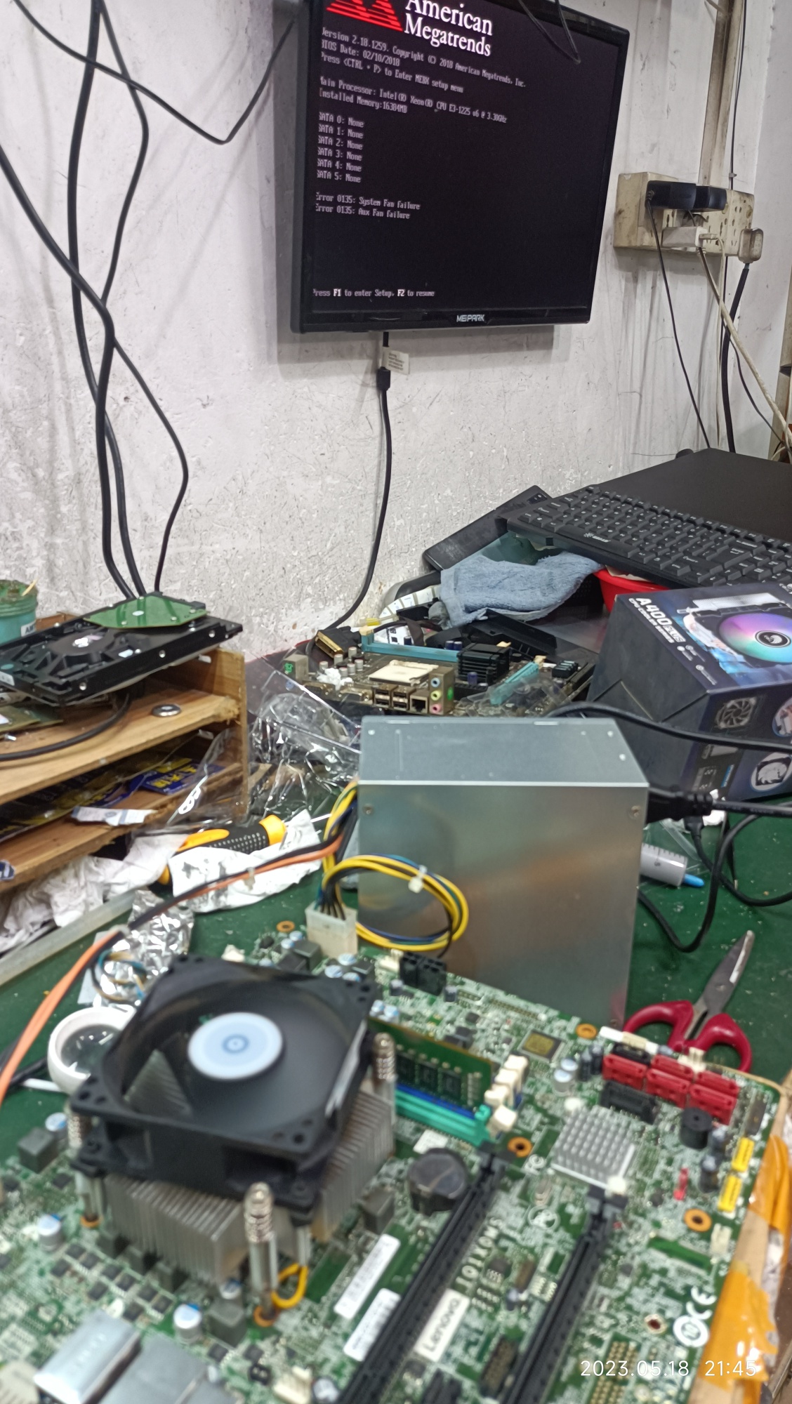

联想 TS250 服务器主板
故障 :触发 CPU 没供电
维修:主板各大电感电压正常,Cpu 供电 Ic 启动电压正常 是桥收了 cpu 温度异常没发出,桥电压,good 信号比 cpu 才没有开启核心电压
故障引 Q151 G脚电压只有 2v 没能开启 DS 联在一起就行

作者: 小小菜鸟,    时间: 2023-6-28 18:40
依葫芦画瓢,照图修好一张
