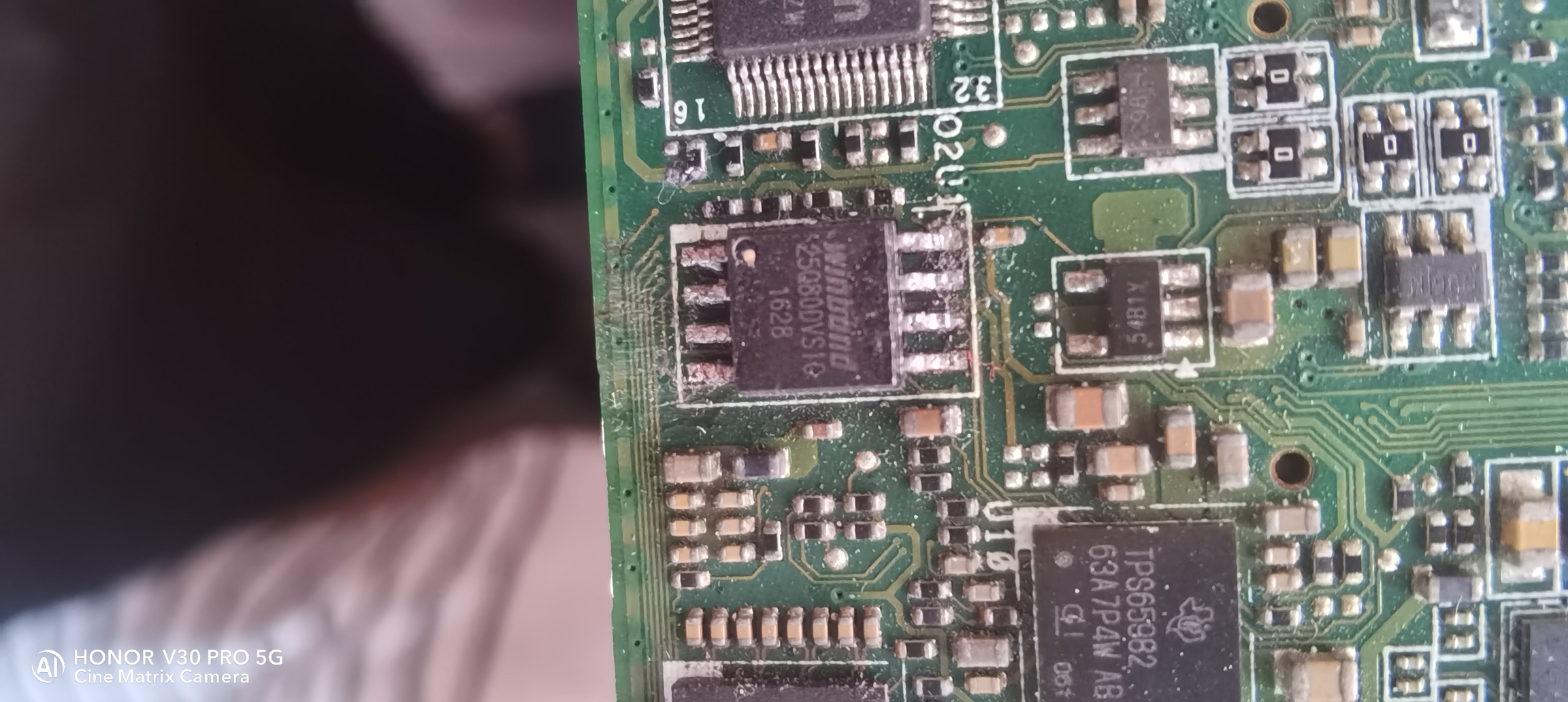

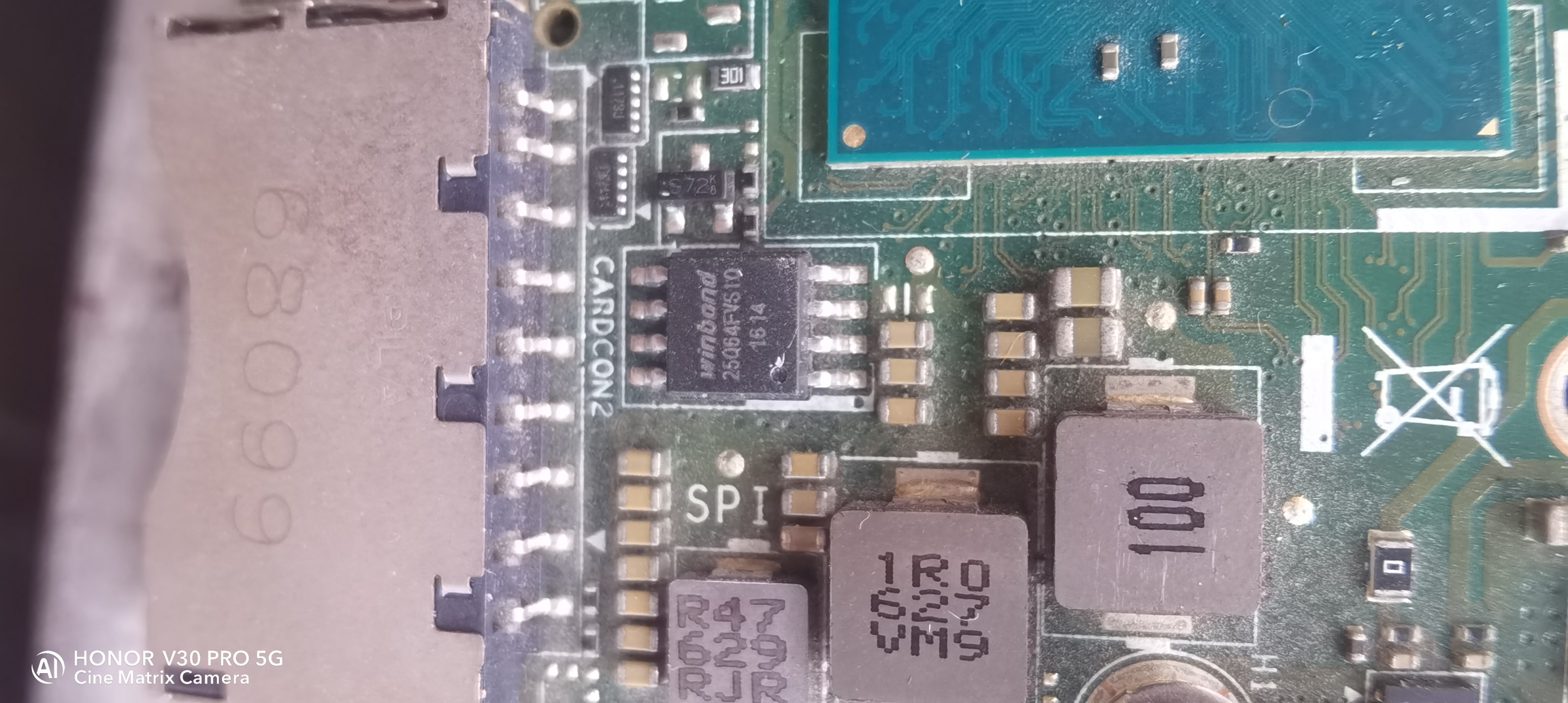

请教大神们,这个主板的BIOS是哪颗?

南山附近winbond 25q64fvs10,那个好像32ec旁边winbond25q80dvsic
作者: han1525    时间: 2023-5-19 11:19
两个都是,红框的应该是系统BIOS,蓝框的EC BIOS
作者: cyz5216    时间: 2023-5-19 12:51
网上就找到一个bios文件,那我刷哪个呢
